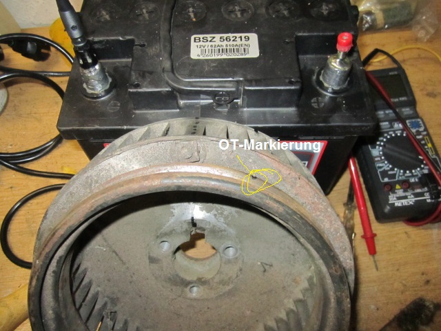

Ghund hat geschrieben: 19.03.2020 09:45 Mein Problem ist, dass der Motor bei 800 U/min sich nicht auf 7,5° vor OT einstellen lässt.
Er lässt sich maximal auf 12° vor OT einstellen.
Am besten läuft er mit ~ 20° vor OT.
Moin Ghund,
ich denke du hast da nicht unbedingt ein Problem mit dem Zündverteiler.
Ich tippe eher auf eine falsche Gemischeinstellung.
Wenn der Motor im Standgas zu mager eingestellt ist geht der aus, wenn er mit 7,5° vOT ZZP laufen soll.
Wenn man den ZZP nach früh verschiebt, kann ein Motor im Standgas ggf. noch laufen obwohl er viel zu mager eingestellt ist.
Ursache könnte aber auch noch ein falsch zusammengebautes Gebläserad sein. Wenn man das Zerlegt hatte um z.B. die Riemenscheibe zu lackieren ist die Chance das Lüfterrrad wieder falsch zu montieren bei 75%.
Am Lüfterrad ist ja in der Mitte eine Nut. Von der Nut nach außen verlängert muss die Markierung für den ZZP bei ca. ein Uhr Liegen.
Die Zündreihenfolge stimmt?

Hallo Thomas,
Danke für deine Info.
OT habe ich geprüft, der stimmt,
Das Gemisch werde ich jetzt mal kontrollieren
Gruß Ghund
Ghund
Beiträge: 28
Registriert: 05.11.2017 16:41
Re: Erfahrungen 1-2-3 Ignition
Beitrag von Ghund »
Das Gemisch war nicht zu mager sondern zu fett.
Da ich einen Zentralluftfilter auf meinen Weber habe.
muss noch angepasst werden.
Gruß Ghund
