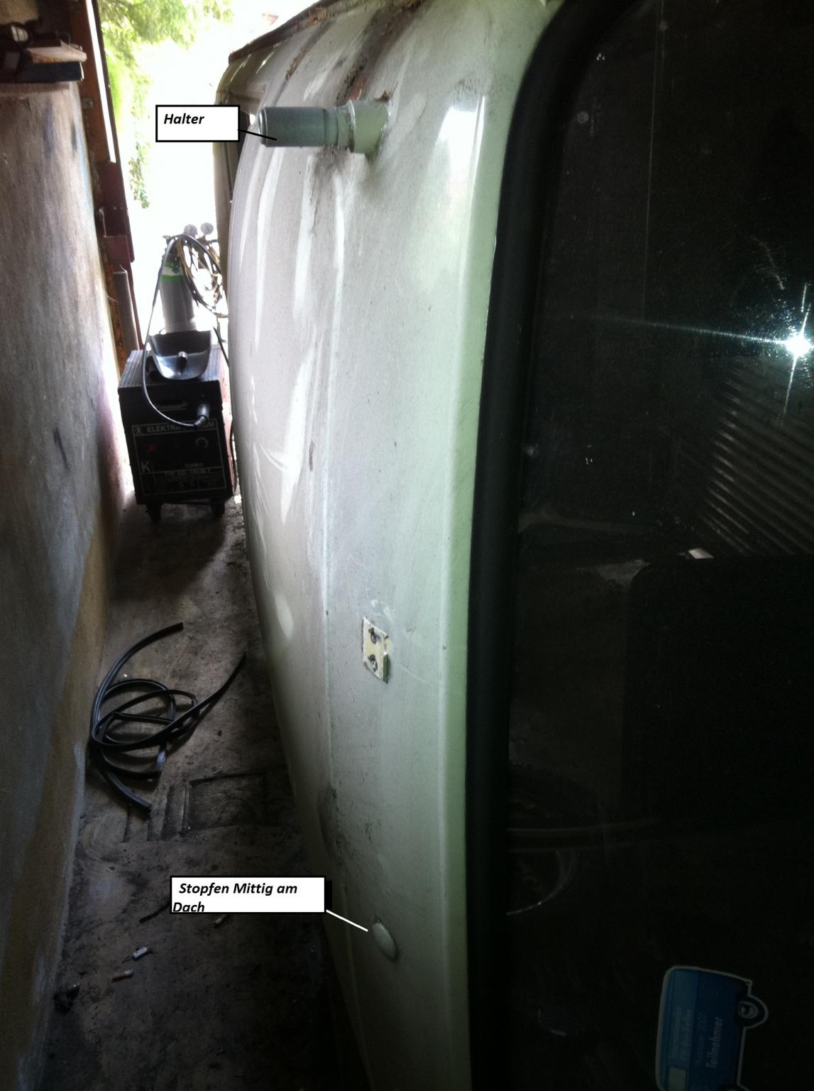

So liebes Forum vor lauter Fragen über Bleche schweißen etc hab ich noch eine Kleinigkeit vergessen und zwar etwas für die Experten.Wer von euch weis für was Der Halter und der Stopfen ursprünglich evtl mal waren(konnte man damals beim Kauf ja nicht sehen,war ja unter der Gepäckwanne versteckt)?Ich weiß nur das mein Bus irgendwann in den 70igern von einem älteren Ehepaar zum Camper von Westfalia Umgebaut wurde,deshalb auch das T2b Aufstelldach.
Gruß Dominik

Der Halter war m.E. dafür:
Hast du schon mal deine M- Plakette analysiert?
Guckst du hier! :dafür:

Ja schon dabei ist mir aber nichts besonderes aufgefallen.Hab sie gerade nochmal gecheckt un garnüscht.Komisch komisch.Also was ich noch herausgefunden habe ist das er in Lichtgrau ausgeliefert wurde,jedoch wurde er mal in einer Lackiererei komplett in savannenbeige nachlackiert und zu letzt niagarablau Pastellweiß:-D.ein bunter Regenbogen :lol:

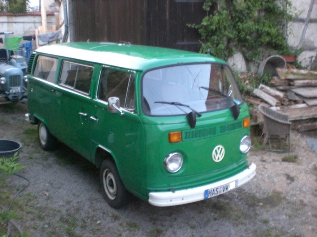

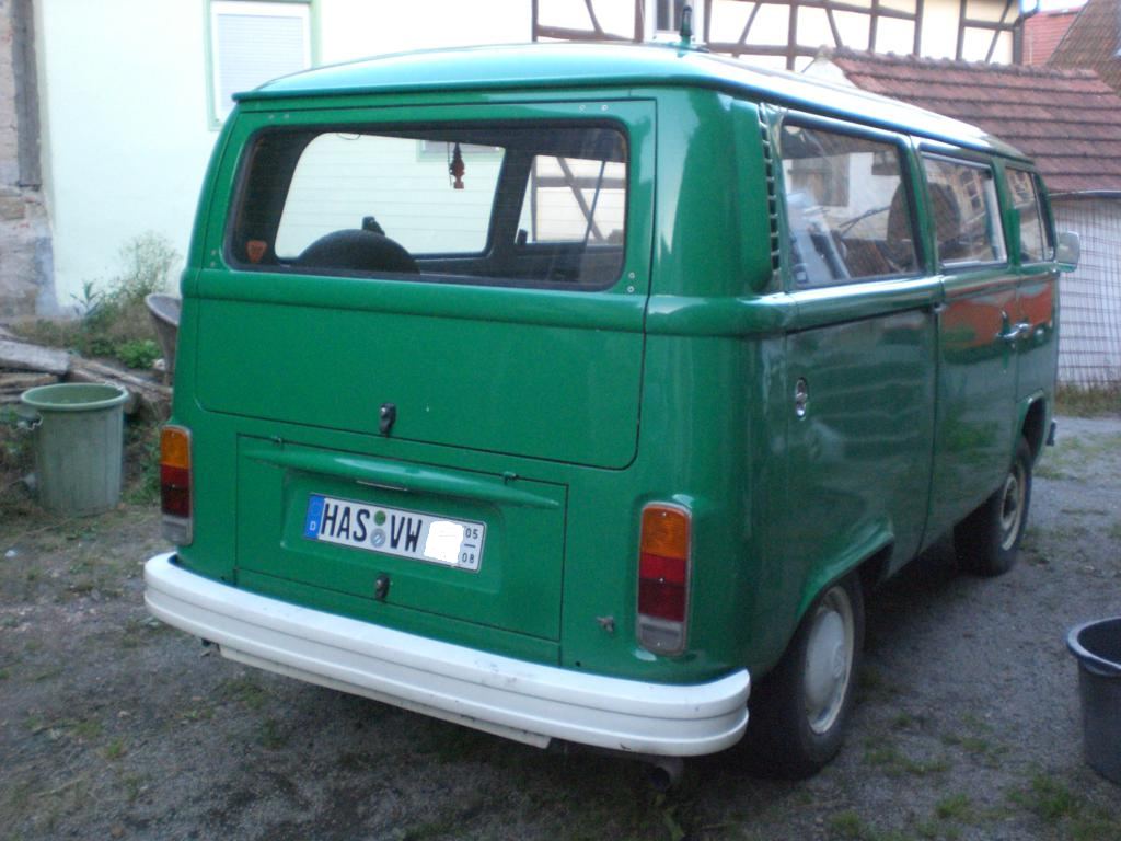

Jörch *198 hat geschrieben:Der Halter war m.E. dafür:
:shock: ui, da issa widda, der knubbel!
jörch, du könntest das dach von deinem bus wieder mal saubermachen,
da wächst schon gras drauf (dachbegrünung) ! 8)
gruss, gary
Jörch *198
Beiträge: 1392
Registriert: 09.05.2009 20:35
IG T2 Mitgliedsnummer: 198
Re: Restaurierung T2a 1968
Beitrag von Jörch *198 »
Ich wollte das Dach mithilfe selbstgemischter biodynamischer Farbe in hellbeige gestalten, um es dem Innenraum anzupassen.
Leider setzt sich das Grün nun doch auf andere Weise durch. :heul:
Der Knubbel wird allerdings noch eine OP mit der Flex erfahren - das Blaulicht gehört nämlich nach vorne links.
Wenn ich das dort hinsetze, sitzt der Knubbel auf einmal schräg. :shock:
Sachen gibts... verdammte Fertigungstoleranzen...
Knopf
Beiträge: 837
Registriert: 29.09.2008 09:56
IG T2 Mitgliedsnummer: 118
Beitrag von Knopf »
Jörch *198 hat geschrieben:... Der Knubbel ... gehört nämlich nach vorne links.
soso, du hast also nen links-hänger bzw. -ständer,
bei mir sitzt /saß) der knubbel mittig! :mrgreen:
gehört dann nicht hinten rechts nochn knubbel hin, so wie bei dem hier aus meinem nachbardorf?
:oops: sorry, war jetzt wohl alles OT :motz:
gruss, gary

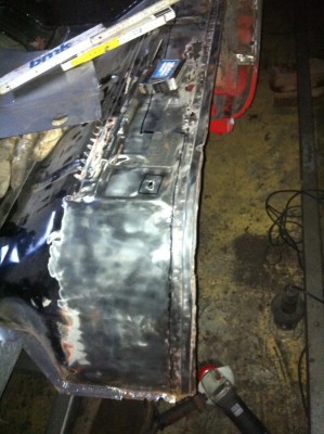

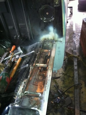

So nicht das ihr denkt hier geht nix mehr voran und ich hätte aufgegeben :D .Hier mal noch ein Paar Bilder.Kommentare und Verbesserungsvorschläge sind natürlich immer gerne gesehen.So stand der Dinge ist:zweiter Schweller beide Wagenheberaunahmen und vorderer Ausleger eingeschweißt,linke B Säule instandgesetzt(Natürlich mit Hardtops 1a Reperaturblech danke dafür),Radlauf inklusive Gurthalter instandgesetzt,zweites Kniestück rausoperiert,hintere linke Ecke rausgeschnitten neue angepasst und eingeschweißt und zuguterletzt das Frontblech aufgeschnitten um mal eien Blick dahinter zu werfen.
Gruß Dominik
