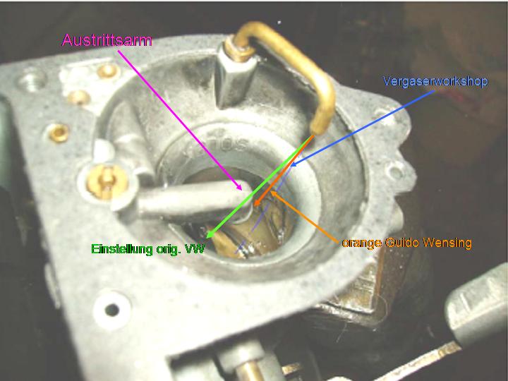

Meinst du dass der Strahl des Einspritzrohres auf den Kragen des Rohres darunter (weiß nicht wie das heißt) spritzen sollte? Wir haben es so eingestellt das es daran vorbei spritzt....

Also, von VW aus ist die Einstellung so, dass man direkt auf die Drosselklappenwelle spritzt. Wenn Guido Wensing Vergaser überholt, lässt er den Strahl direkt auf den Kragen des Austrittsarmes treffen. Beim Vergaserworkshop ( http://www.wonnegautriker.de/PDF/Vergaser.pdf , Edit 10.10.2021, Mod. NorbertManuel1889 hat geschrieben:Meinst du dass der Strahl des Einspritzrohres auf den Kragen des Rohres darunter (weiß nicht wie das heißt) spritzen sollte? Wir haben es so eingestellt das es daran vorbei spritzt....
Alternativer Link:
https://www.motor-talk.de/forum/aktion/ ... tId=724509)
wählt man den unteren Teil (zum Spalt) der Drosselklappe. Die Variante vom Vergaserworkshop find ich persönlich für ungünstig, öffnet man die Drosselklappe schlagartig, findet keine so gute Verteilung /Zerstäubung des Benzins mehr statt. Die VW-Variante ist diesbezüglich besser, leider werden die Drosselklappenwellen-Lagerungen immer schön sauber gewaschen (entfettet) was ich für nachteilig erachte. Die Variante vom Guido habe ich inzwischen auch so übernommen und bin damit gut ausgekommen und immer noch zufrieden. PS: Sind die Drosselklappenwellen-Lager ausgelutscht, so kann man von einem mehr oder weniger starken "Beschleunigungsloch" ausgehen. Dann wird die Unterdruckverstellung für die Zündungsverstellung in Richtung "früh" nicht mehr richtig wirksam. Woher ich das weiß?: Erfahrung! Vgl. bitte auch: http://forum.bulli.org/forum/viewtopic.php?f=7&t=16191
