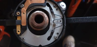

Hi Sören,
wenn ihr das Armaturenbrett raus hattet und nun den Halter nicht an der richtigen Position fest gemacht habt, stimmt der Abstand auch nicht.
Wenn man alle Drei Schrauben vom "Lenksäulen Halteblech" los hat, kann man das Lenkrad ja etwas vor und zurück bewegen.
Und dann verändert sich auch der Abstand zwischen Lenkrad und den Unterbau.

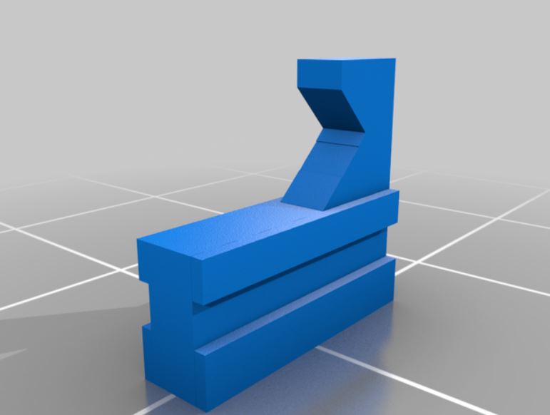

Ich hatte das gleiche Problem mit dem gebrochenen Plastikteil. Ich habe das eine 3D Zeichnung angefertigt. Jetzt kann man das Teil problemlos mit dem 3D Drucker reproduzieren.
Hier ist der Link zur Datei:
https://www.thingiverse.com/thing:4164786
Evtl muss man das Teil ein klein wenig nachfeilen, da die Blinkerhebel unterschiedlich sein können.
