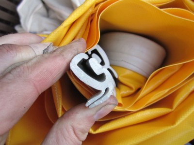

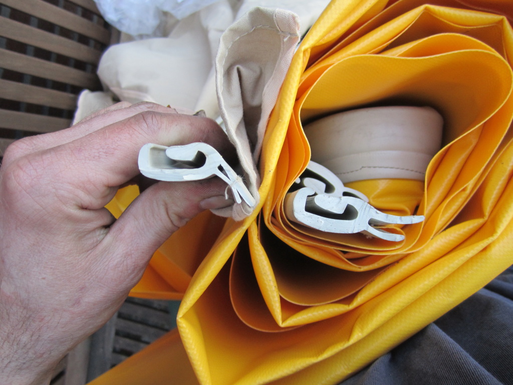

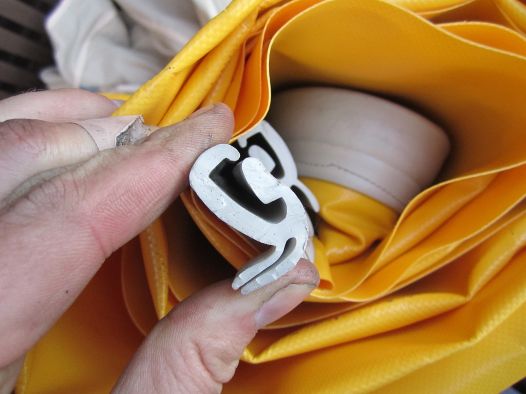

So,
kleines Erfahrungsupdate. Ich war ja gestern bei René und wir haben mal verglichen.
1. Materialstärke und Ausrichtung
Links im Bild die Original Leiste und rechts die von BusOK. Erst einmal ist das Material ca. 1-2 mm dicker. Das führt wohl zu dem Problem, dass die Schiebetür nicht mehr auf geht-
Dann kann man auch deutlich den Winkel für den Sonnensegeleinsatz sehen.
Bei dem Original geht das schon einmal von Haus aus etwas in die richtige Richtung.
Bei dem Nachbau geht der Winkel für den Einsatz gerade nach oben.
Materialeigenschaften:
Das original ist deutlich weicher und dehnbarer. Der Nachbau ist im Vergleich sehr hart.
Es ist eine schlechte Kopie! Eventuell hast du noch eine andere Gummi-Leiste.
Und was spannen angeht: Und mehr als in die Regenrinne einhaken geht ja nicht.
Wenn ich dann probiere so zu ziehen, das die Lippe im 90 Winkel steht, reiße ich so stark, das sich die ganze Konstruktion sich schon wieder aushakt.
Meine einzige Chance ist, um das anze zu retten die Leiste auf drei Meter länge abzuhobeln.
Besser noch, die ganze Geschichte umgehend in die Tonne kloppen und die 160€ möglichst schnell vergessen.
und das ist bei der Material Härte nicht möglich.
Und wie man auf dem Bild schon sieht, drückt sich das ganze auch schon an der Stelle auseinander,
an der die Leiste fest in der Regenrinne sitzen soll.
Wenn man das so an einer vernähten Stelle drückt, ist der Öffnungswinkel noch deutlich größer.
Falls sich jemand die Leiste bestellt, kann ich nur raten steckt die mal auf die Regenrinne bevor ihr da was dran näht.
Gegebenenfalls hat man dann ja noch 14 Tage Rückgaberecht.

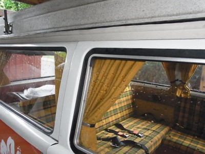

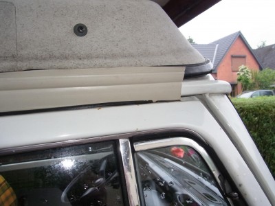

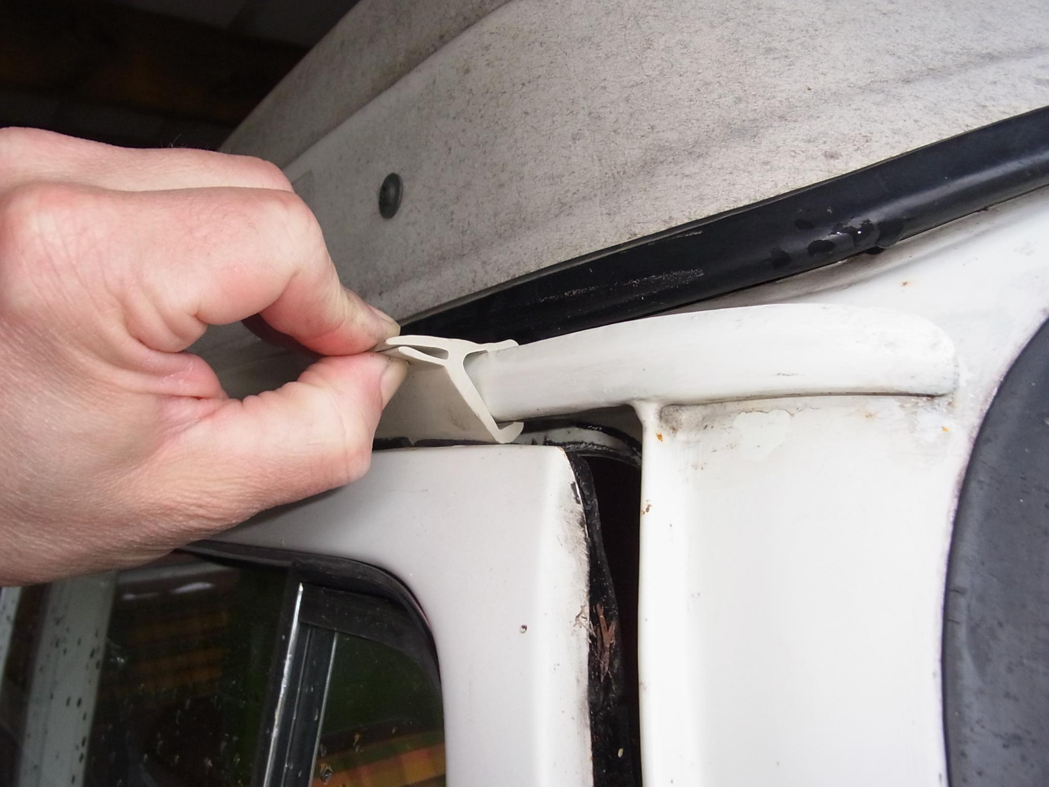

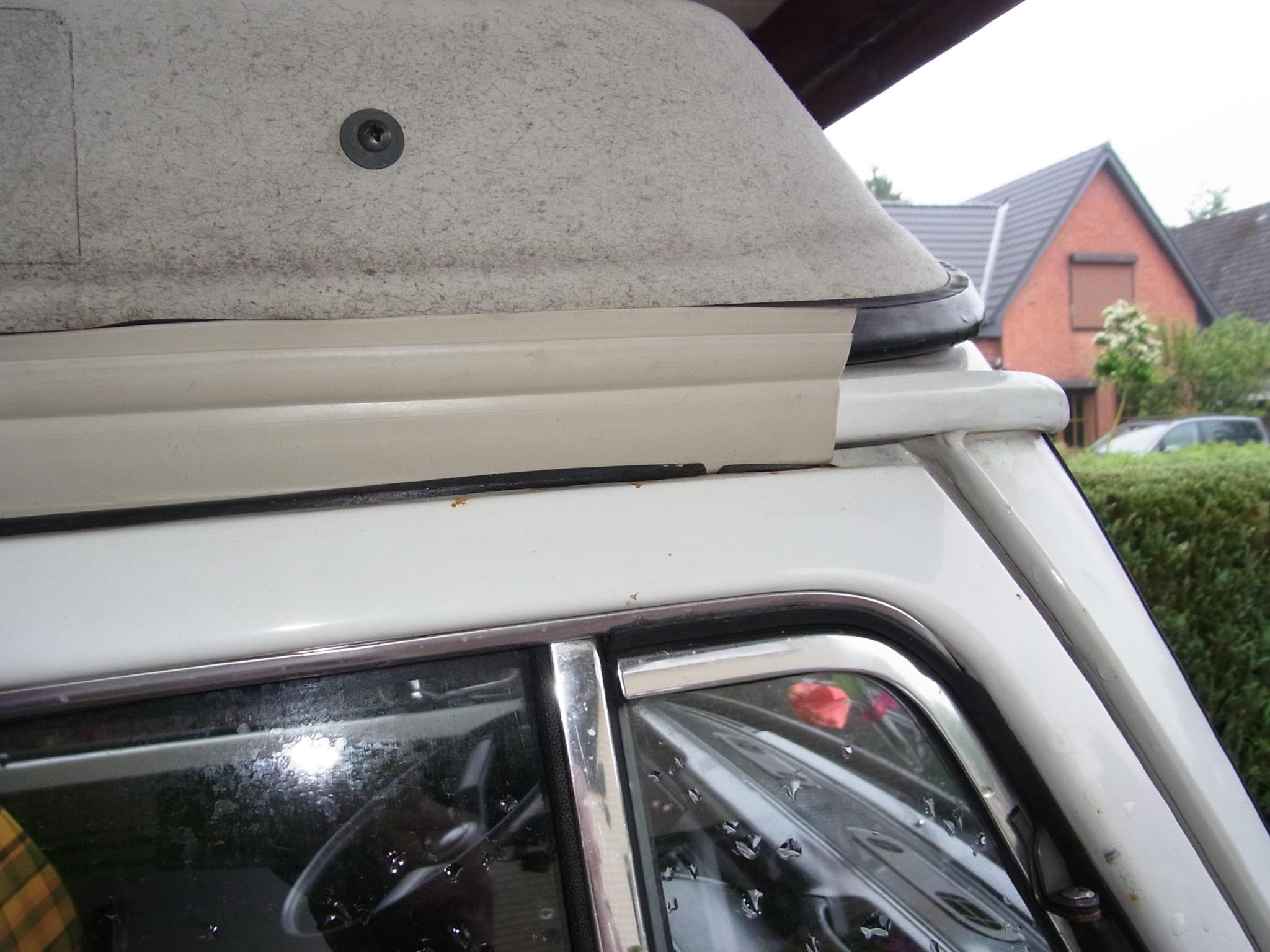

Hallo Leute,
ich muss dieses Thema noch mal aufwärmen. Habe mir (leider schon im letzten November) diesen Keder zur Befestigung des Sonnensegels gekauft und ihn heute versucht zu montieren. Erst mal ohne angenähten Stoff, aber selbst das war schon eine Tortur, hätte mir fast die Finger gebrochen, mit etwas Spülmittel ging es dann. Doch anschließend bekam ich weder die Schiebetür, noch die Beifahrertür auf (oder wieder zu)...
Habe dann hier im Forum gesucht und diese alte Diskussion gefunden.
Meine Frage jetzt: Wer hat mit diesem Keder von Bus.ok schon längere Erfahrung? Lässt er sich auch beim 2. oder 3. Montieren immer noch so schlecht auf die Regenrinne setzten? Muss ich ihn tatsächlich, wie weiter oben von Thomas beschrieben, auf der ganzen Länge beschneiden?
Oder sollte ich lieber gleich alle weiteren Anpassungen an diesem Material einstellen und nach einem original Sonnensegel Ausschau halten?
Hält der Keder überhaupt bei Wind an der Rinne? Das eine Bild von mir deutet schon an, dass die ganze Geschichte nicht sehr haltbar ist.
Ich hatte vor 20 Jahren schon mal so ein Segel, damals war das im Nu montiert und ohne irgendwelche Nachteile an den Türen. Hätte nicht gedacht, dass es schon bei so geringen Abweichungen vom Original solche Unterschiede in der Handhabung und Funktionalität gibt.
Der Bus ist übrigens unrestauriert mit original Spaltmaßen, nur falls jemand sagen sollte, dass die Türen nicht ordentlich passen.
Jens

- Beiträge: 6666
Re: Befestigung des Sonnensegels nur wie?
Hallo Jens,
nur als Hinweis zu Deinen Bildchen mit Handsimulation:
wenn das Sonnensegel richtig verzurrt ist, dreht sich die Leiste noch mehr rein,
als wenn Du nur mit dem Fingerchen ziehst oder gar unbelastet.
Dann sollte die Wulst kleiner sein in den Türspalten...
unveränderter Keder mit IKEA Sonnensegelstoff und Campingstangen.
Wenn die Handgriffe sitzen geht das auch flott (selbst mit zarten Bürohengsthändchen
) und
gänzlich ohne Hilfsmittel wie Spüli, Vaseline & Co!
Im richtigen Winkel aufstecken und andrücken bis blop macht - danach rausdrehen in Endstellung.
Unser Sonnensegel stand auch schon häufiger am Mittelmeer und Atlantik...
der Keder hält - eher geben die Heringe der Abspannleinen auf

Hallo Rolf-Stephan,
danke für Deine Antwort, Du machst mir etwas Mut, den Stoff doch noch an den Reprokeder annähen zu lassen.
Jens

- Beiträge: 5200
Moin Jens,
du scheinst ja die gleiche Charge erwischt zu haben.
Ich würde an deiner Stelle kein Geld und keine Zeit in diese Kederleiste mehr rein stecken.
Wie du schon bemerkt hast, geht die extrem schwer auf die Rinne.
Und dann steht die Nut wo der Stoff rein soll bei dir ja auch nach oben und nicht zur Seite.
Sprich wenn du den Stoff rein nähen lässt und dann das Sonnensegel spannst,
zieht sich die Leiste weiter nach unten.
Dann bekommst du keine Tür mehr auf.
Die einzige Möglichkeit ist, unten Material mit einem Balsa Hobel zu entfernen.
(Hobel mit einer Rasierklinge als Messer)
Unser "Sonnensegel" liegt als Kernschrott im Keller.....

unveränderter Keder mit [img]IKEA%20Sonnensegelstoff[/img] und Campingstangen.
der Keder hält - eher geben die Heringe der Abspannleinen auf![]()
Hast du dieses Segel "verbaut"? http://www.ikea.com/de/de/catalog/products/60125785/
Ist das zu empfehlen was die Qualität angeht? Wie sieht es mit Verfärbungen aus (Vergilben / Wasserflecken)?
Mit wieviel kann man grob beim Sattler für die Nähte rechnen?
