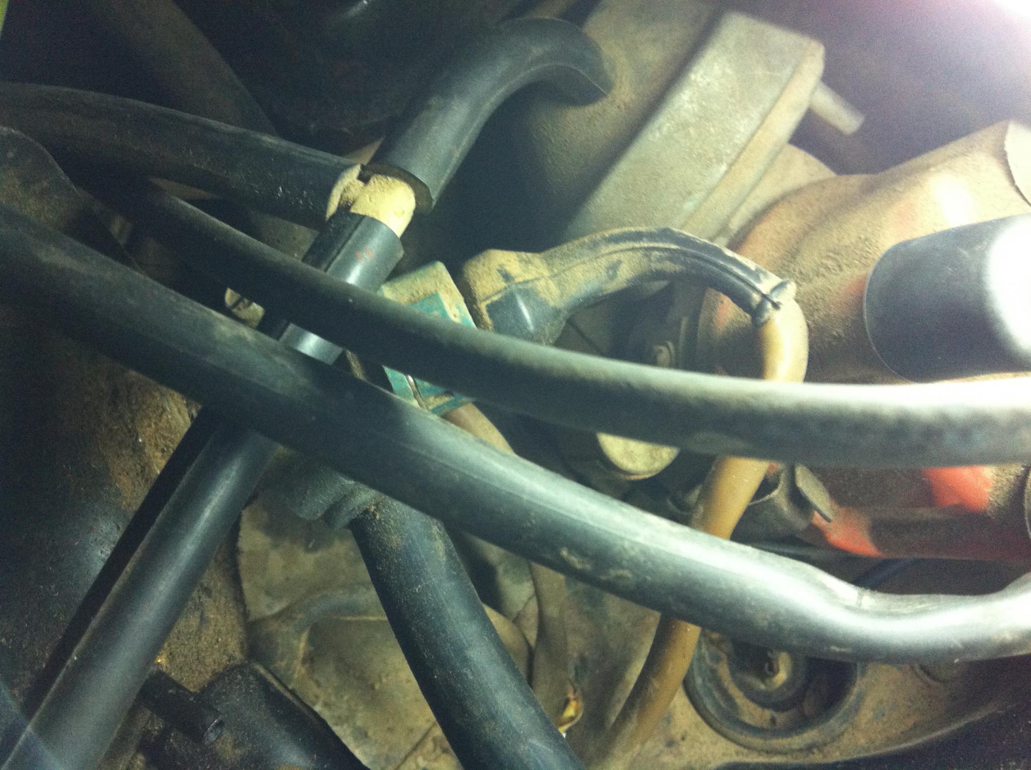

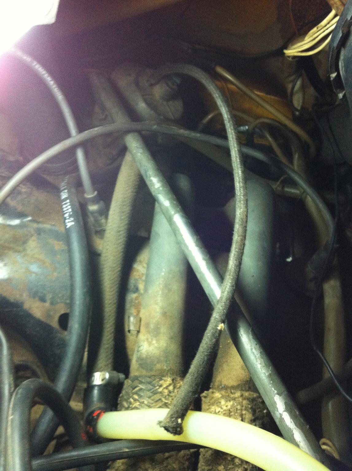

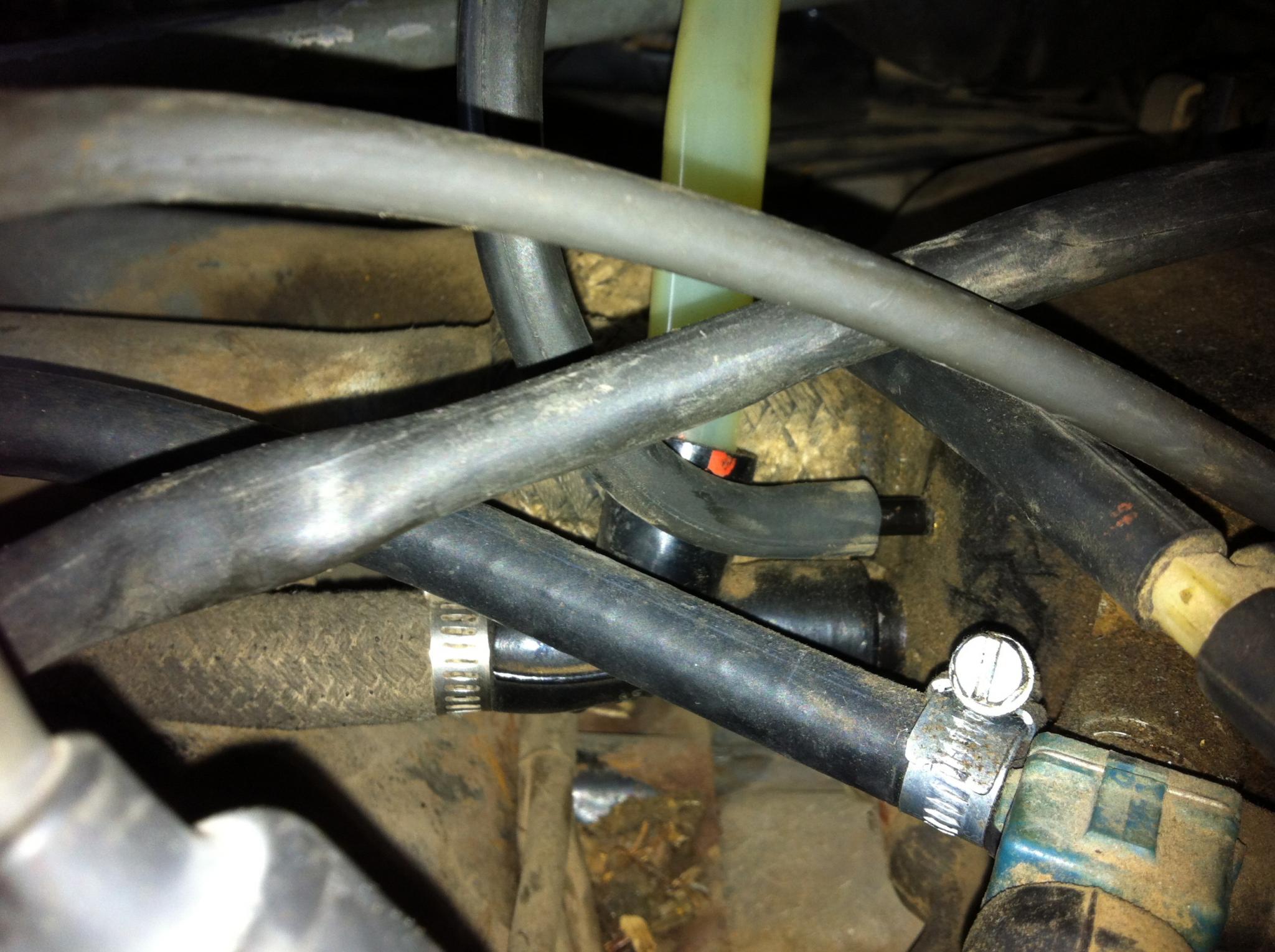

So,
ich habe jetzt ein paar neue Fotos gemacht...
Eine Bemerkung im voraus: Bei laufendem Motor und verschlossenem Schlauch (Clemens Tipp) ist der Motorlauf sehr unruhig. Bei offenem Schlauch ist der Motorlauf rund und die Drehzahl geringfügig höher...
Der Schlauch hat eine ungefähre Länge von 34 cm, auffällig ist, dass er wohl ursprünglich an einem weißen T-Stück montiert war, siehe Bilder. Ich habe auch zwei solcher weißer T-Stücke verbaut, mit jeweils ähnlichen Schläuchen dran, aber es fehlt keiner bzw. ist abgebrochen...
Auf den Fotos kann man evtl. einen anderen, ummantelten Schlauch sehen, der gehört zum EGR (denke ich doch, oder? links in Fahrtrichtung im Motorraum...). Ist auch noch nicht angeschlossen.
Ansonsten kann man neben der Verteilerdose die silberne Glocke sehen (Bild 2), an der es einen offenen, kleinen Stutzen gibt. Auf dem sitzt kein Schlauch...
sieh Fotos:

Moin Kunstlehrer,
1. Kauf dir einen halben Meter unterdruckschlauch.
2. Zieh den offenen Unterdruckschlauch am EGR Ventil ab.
3. Zieh den offenen Unterdruckschlauch am Luftsammler ab.
4. Nimm den neuen Unterdruckschlauch und steck eine Seite auf das EGR Ventil und die andere Seite auf den Luftsammler.
Das abgebrochene Reststück könnte auch der Rest von einem Verbinder sein.
5. Fahr in eine Werkstatt und lass folgende Arbeiten in der angegebenen Reihenfolge durchführen:
a) Zündzeitpunkt uf 7,5° vor OT einstellen
b) CO Wert auf 1% + 0,5% einstellen lassen
c) Leerlaufdrehzahl auf 875 UPM einstellen lassen
Punkt b und c wechselseitig einstellen, bis beide Werte stimmen.
Ansonsten schau bitte nach den anderen Bauteilen, die ich dir mehrfach genannt habe, ob dor überall Unterdruckschläuche drauf sind.
Und auch das die irgentwo hin gehen.
Deine Bilder sind leider nur bedingt aussagekräftig, da du einen Großteil des Unterdrucksystems nicht fotografiert hast.
So ist dir nur schwer zu helfen!
kunstlehrer hat geschrieben:Eine Bemerkung im voraus: Bei laufendem Motor und verschlossenem Schlauch (Clemens Tipp) ist der Motorlauf sehr unruhig. Bei offenem Schlauch ist der Motorlauf rund und die Drehzahl geringfügig höher...
Ja, weil der Motor mehr Luft bekommt, aber unkontrolliert. Und das haben die Entwickler bei VW so nicht gewollt.
Und die hatten ihre Gründe dafür!

Die restlichen Fotos habe ich nicht gemacht weil die angesprochenen Bauteile, so wie ich das sehe, mit Unterdruckschläuchen korrekt versorgt sind!
Übrig bleiben tatsächlich nur die beiden...
Das mit dem Verbinden von EGR und herrenlosem Schlauch hab ich mir auch schon gedacht. Irritierend finde ich nur, dass der Schlauch vom Sammler gewohnheitsmäßig gebogen in Fahrtrichtung nach rechts gebogen verläuft... Das passt so gar nicht zum EGR...
