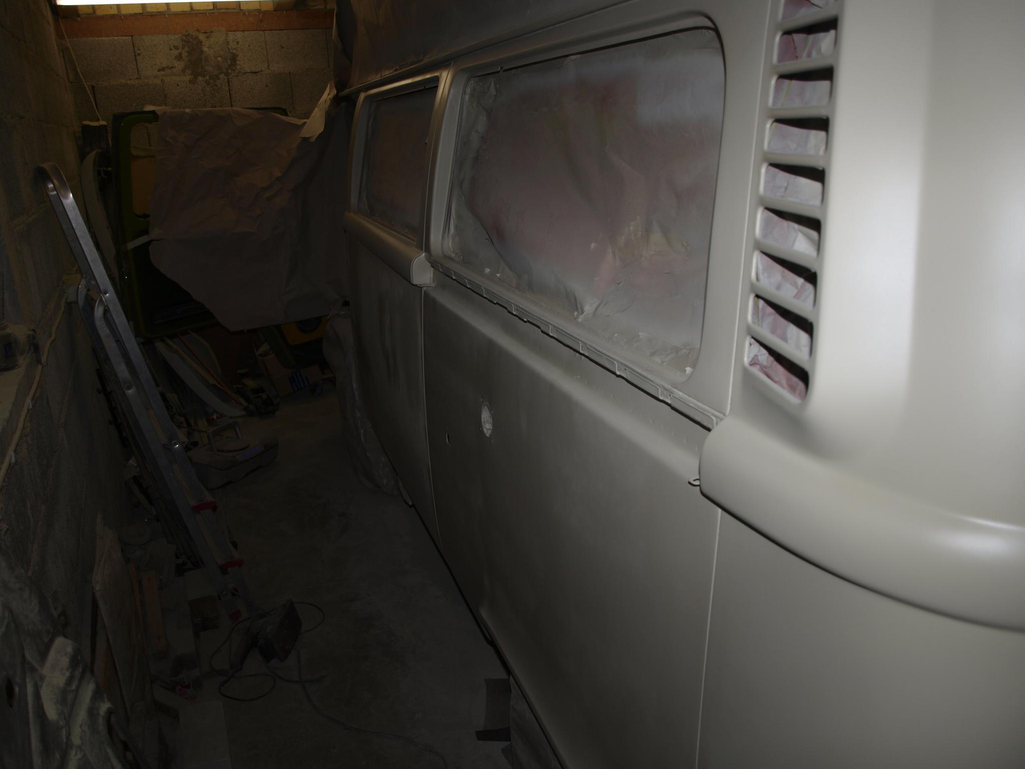

Re: Lackieren mit Dosen
Servus,
die Vorderseite ist fertig !!!
Im Herbst kommt der Hintern dran
Jetzt muss ich noch polieren.
Gruß Thomas
Gruß Thomas

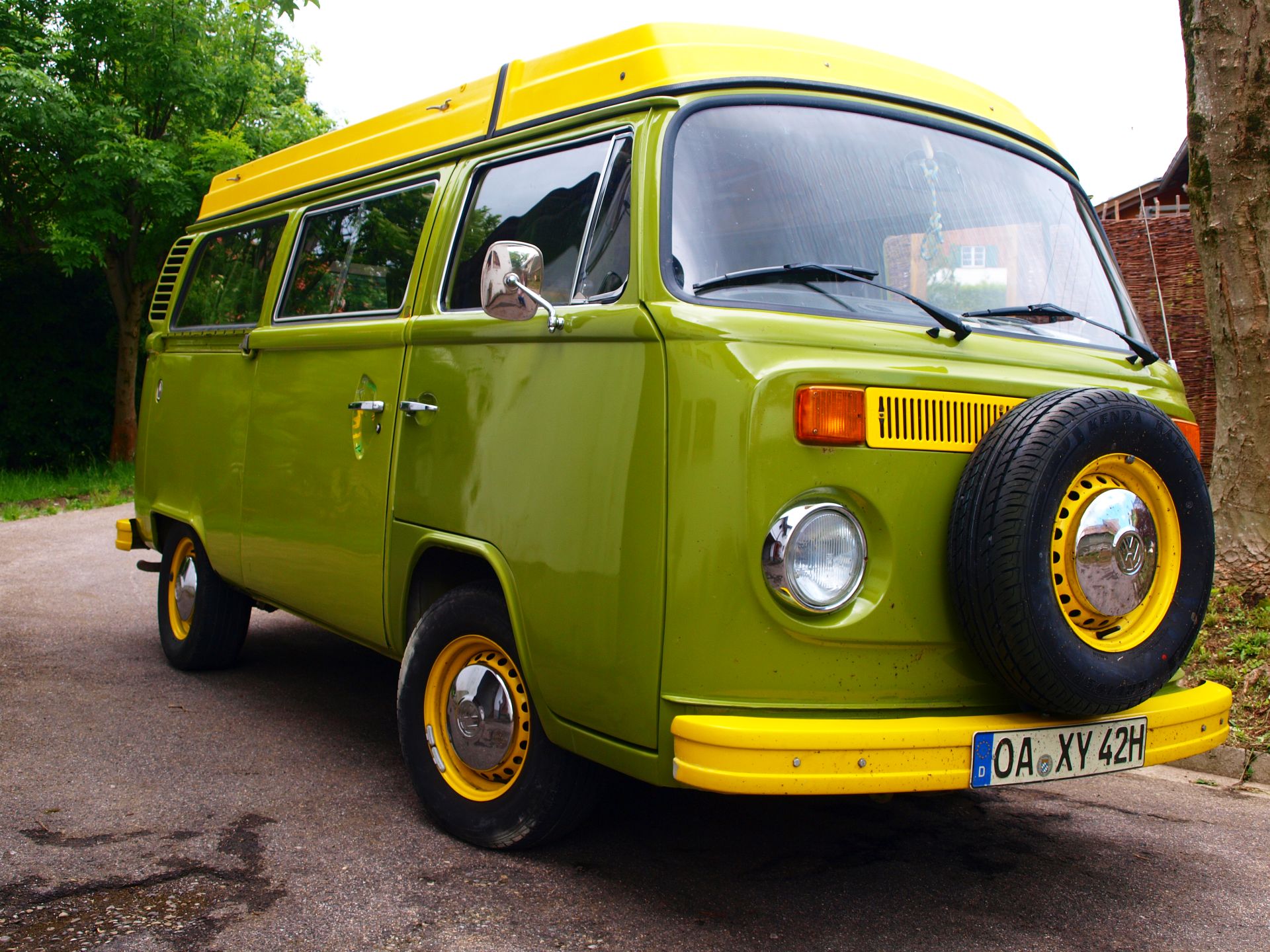

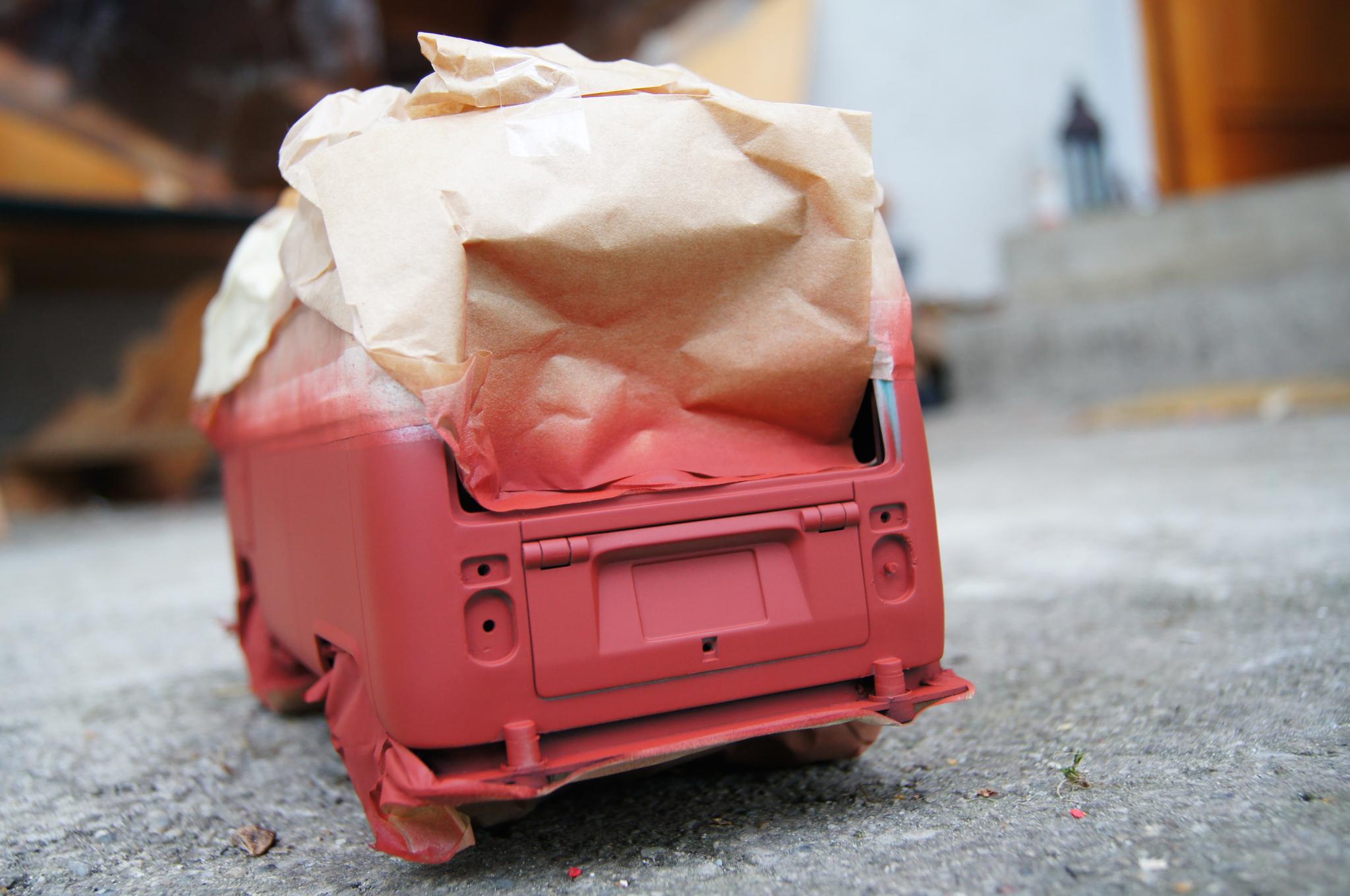

habe heute auch Lackmarathon hinter mir
Toni
Toni

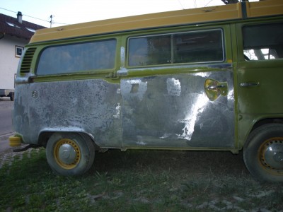

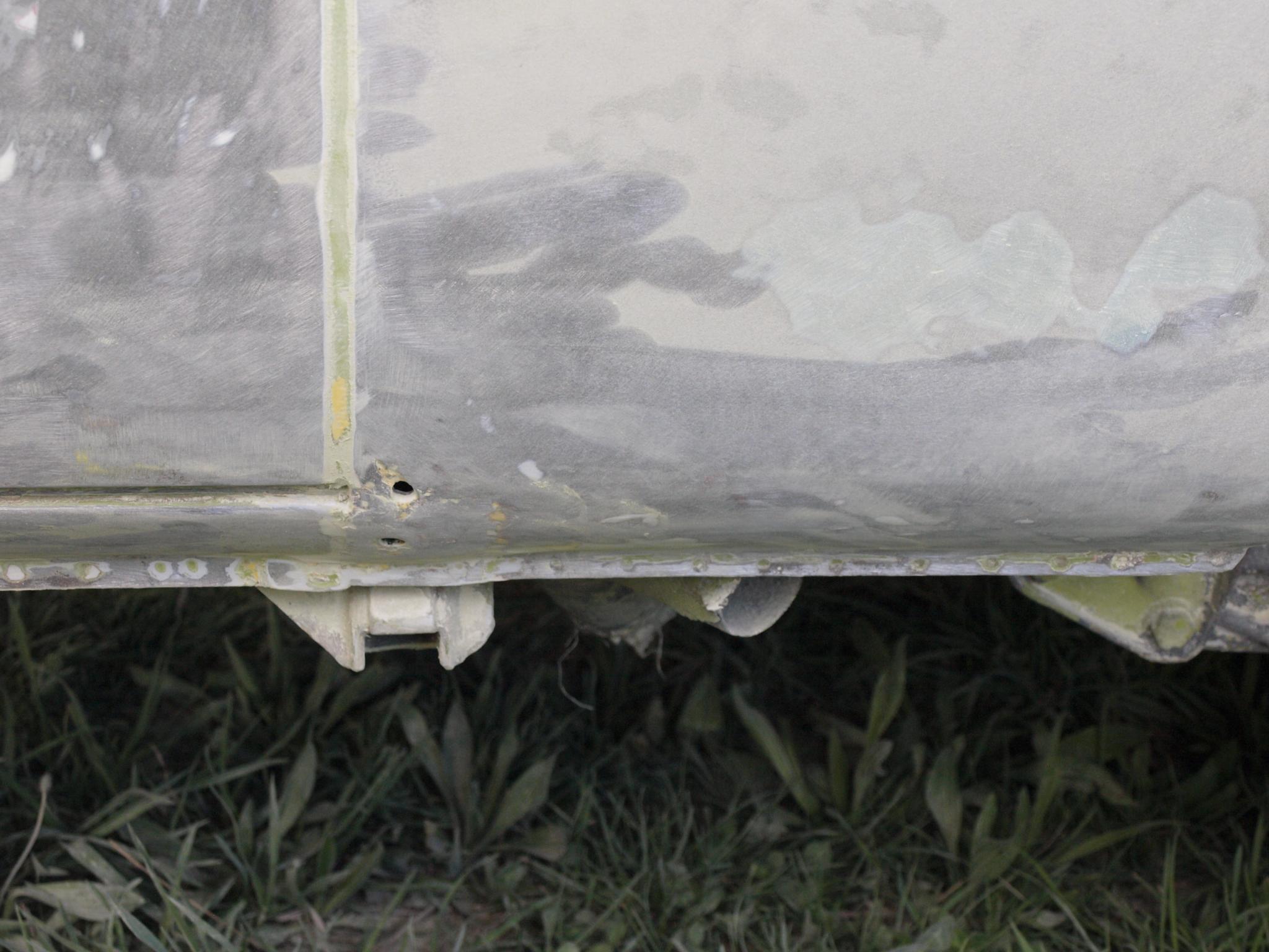

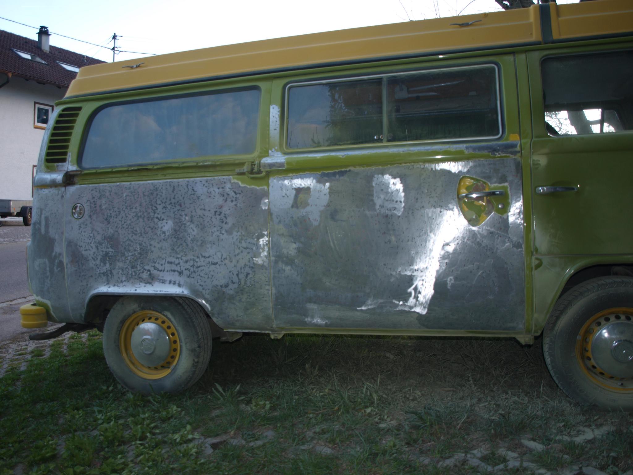

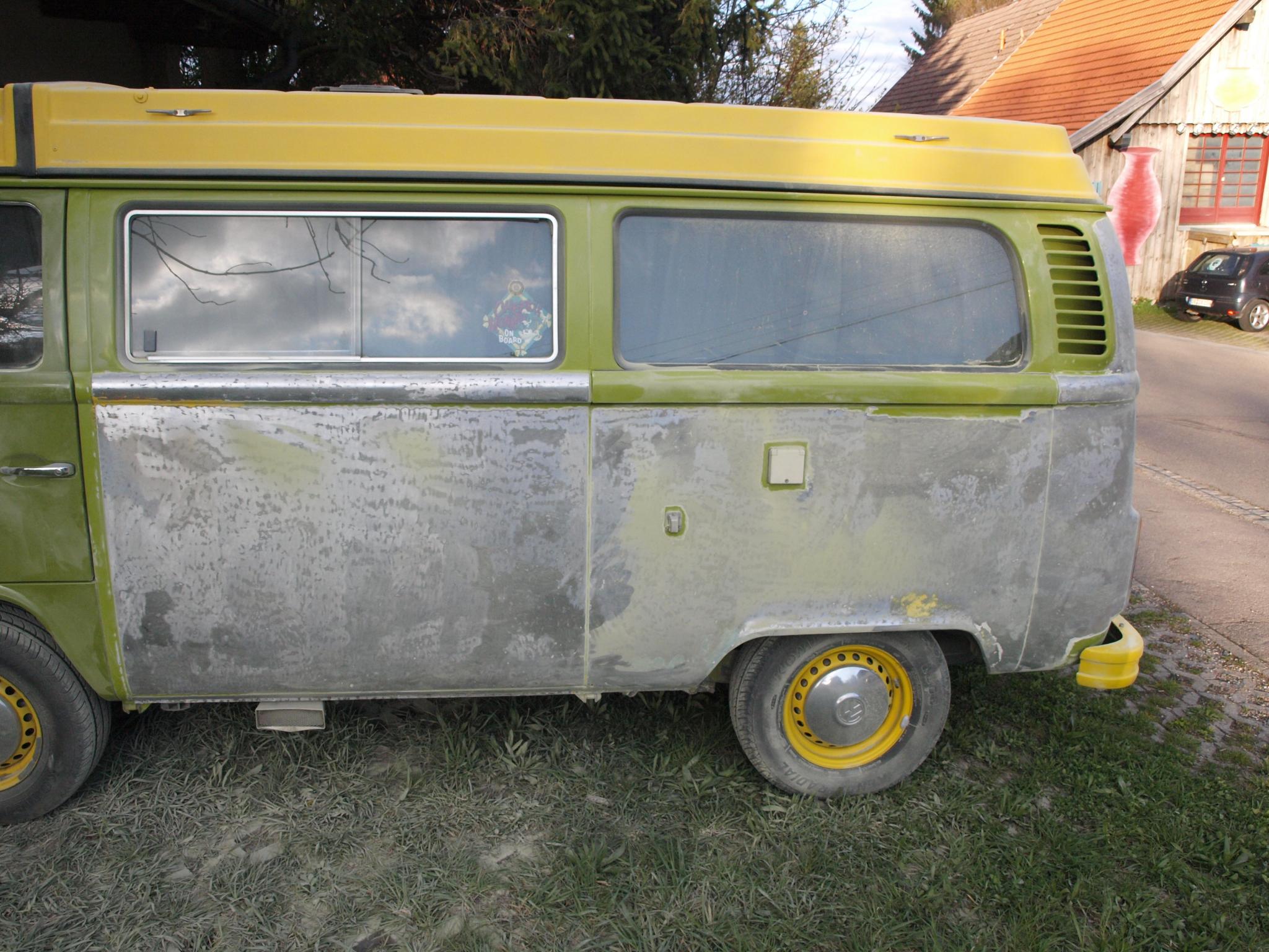

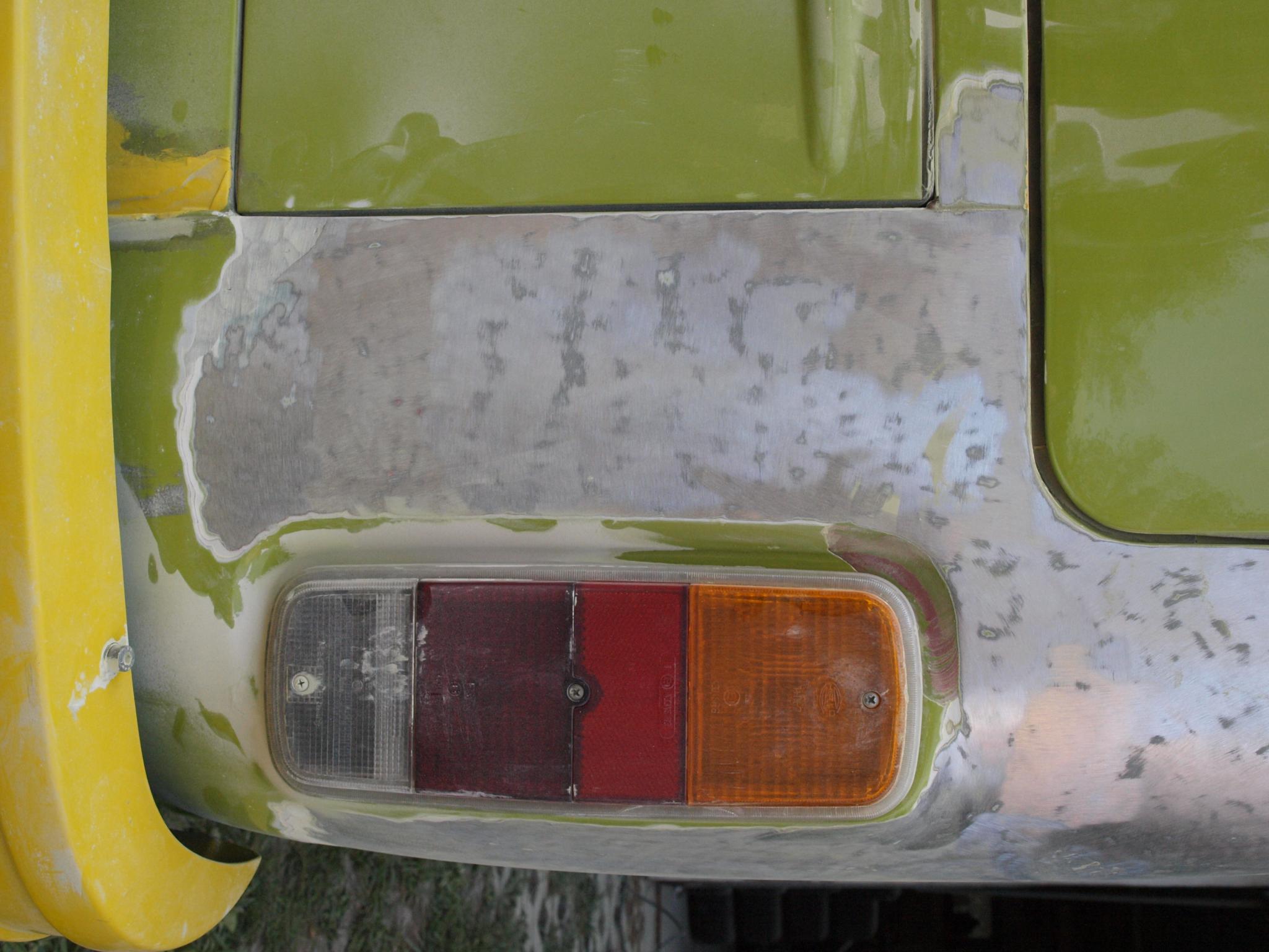

die Neulackierung geht weiter.
Erst muss Alles runter, bis aufs Blech.
!!! Und immer noch kein Rost !!!
Fortsetung folgt .....

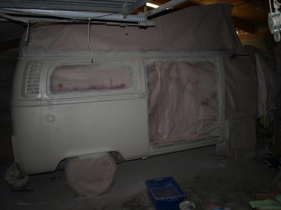

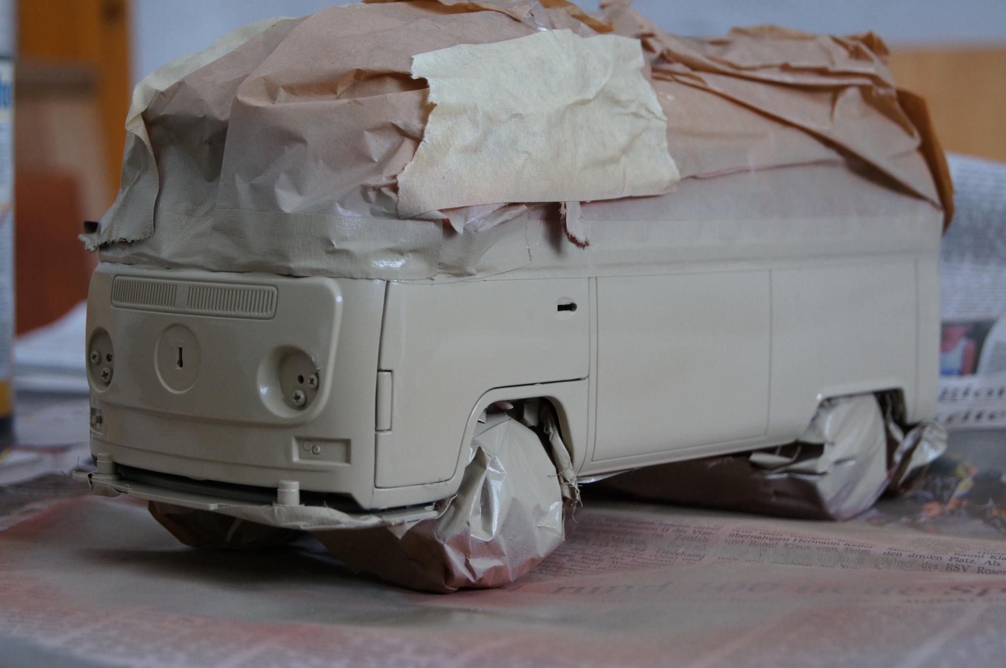

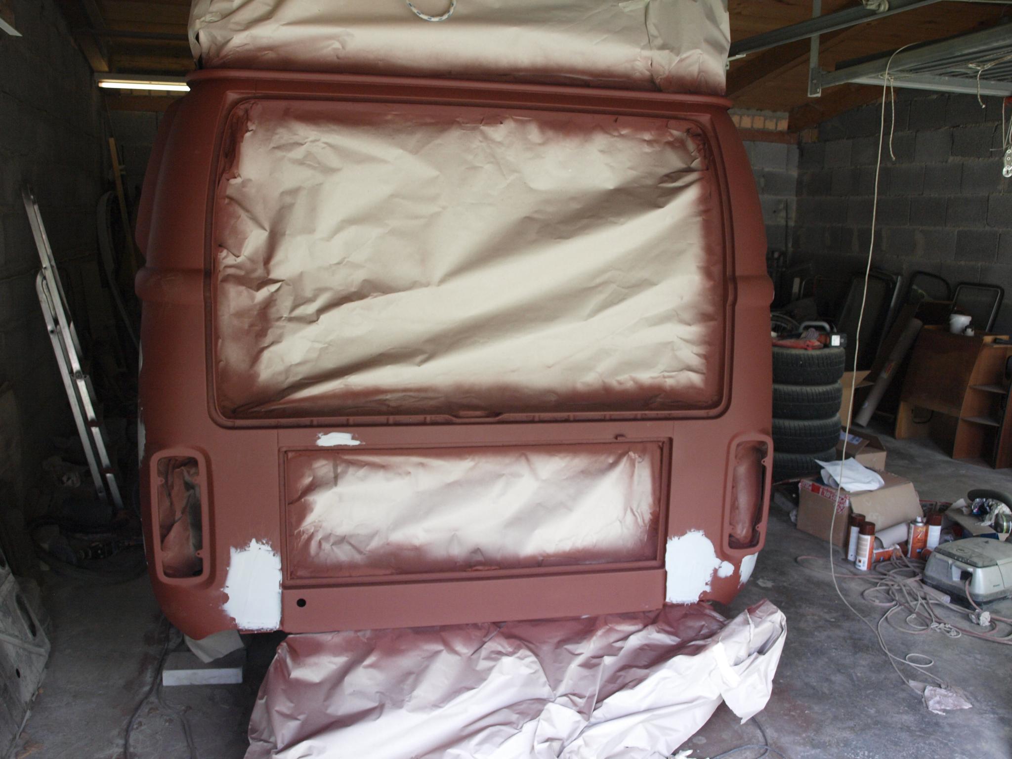

Es ist Grundiert !
Sieht schon wieder besser aus
Fortsetzung folgt ...

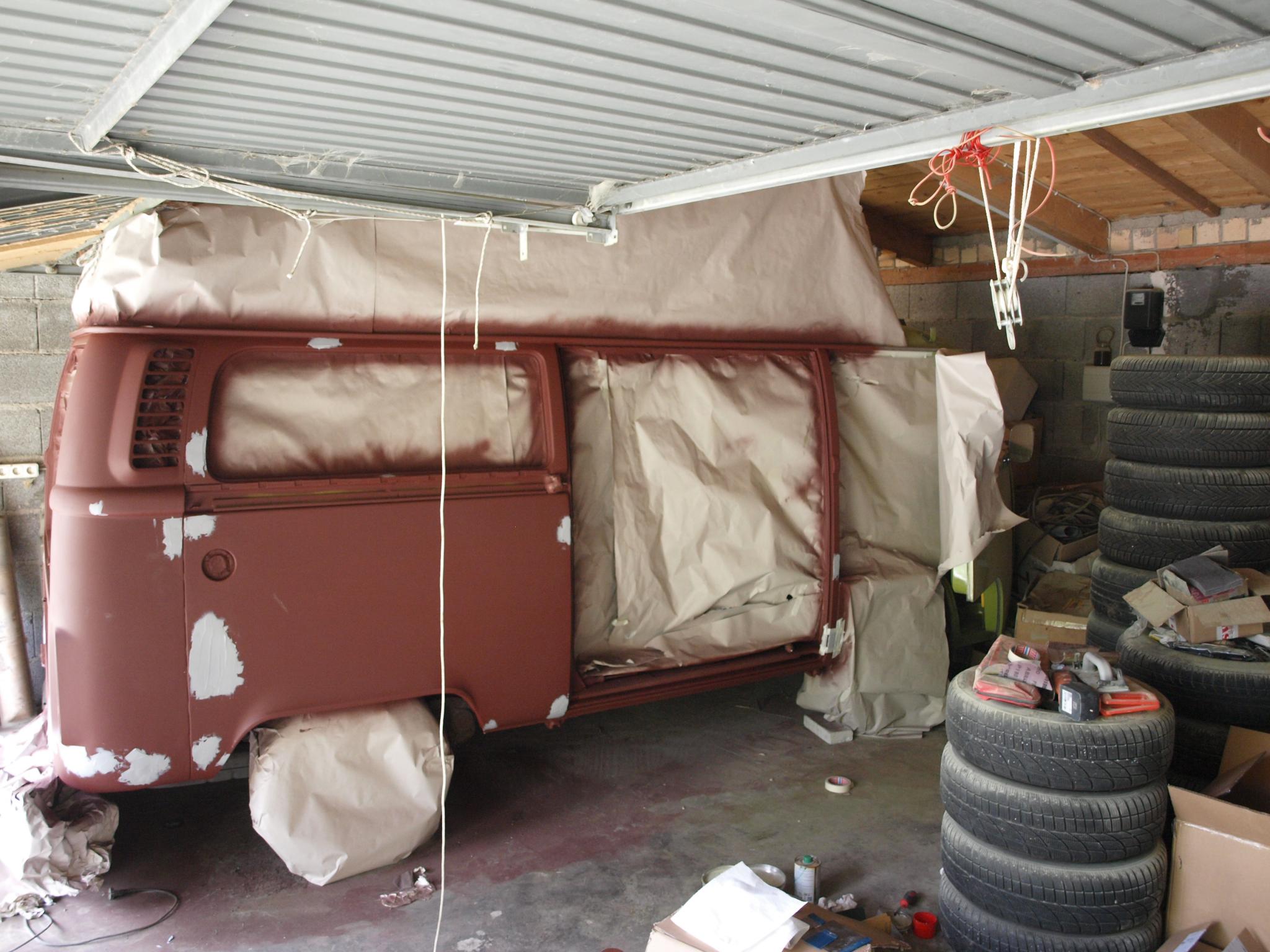

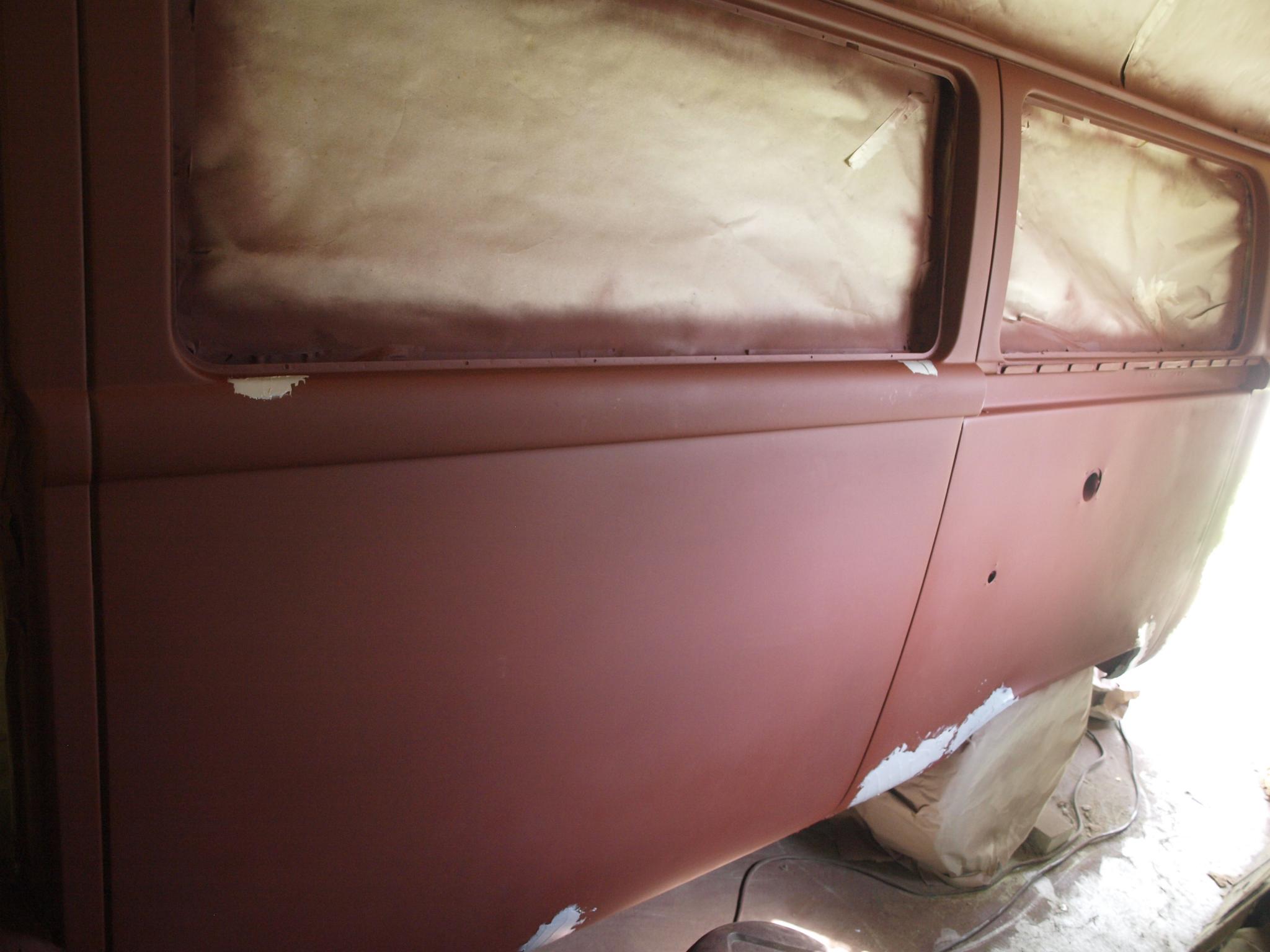

... und weiter gehts !
Das Ende ist nah
Das Ende ist nah
