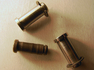

Es ist also die Rede vom Türfeststeller (211 837 249 A) >> FIN 217 2137 042 und die "Kupferhülse" hatte ich als Sinterbronze-Buchse identifiziert und hoffe, damit nicht falsch zu liegen. :wink:
Die Aufnahmen zur A-Säule waren noch nicht ausgeschlagen, so dass ich nur über Bolzen und Lager nachdenken musste.
Für die Bolzen hatte ich noch Silberstahl als 8 mm Rundmaterial liegen, brauchte also nur noch passend abzulängen und jeweils am Ende Nuten für Sicherungsringe setzen.
Aus Modellbauzeiten fanden sich in meinem Vorrat noch Sinterbronze-Buchsen mit passenden Innendurchmesser.
Da das leider Bundlager waren und zudem der Außendurchmesser nicht passte, wurde etwas "abgefiedelt" und auf Sollmaß gebracht.
Vorsicht ist jedoch beim Einpressen angesagt, das Sintermetall ist recht spröde und man sollte auf gute Maßhaltigkeit achten und wohl besser einen Einziehdorn nehmen.
BTW: Ich hatte nicht die richtige Länge für die Buchsen und hab jeweils 2 genommen, funktioniert auch.
Händlerbeispiel für Buchsen: https://caspar-gleitlager.de/produkte/g ... ion[10]=97
So sieht dann das Ergebnis aus.

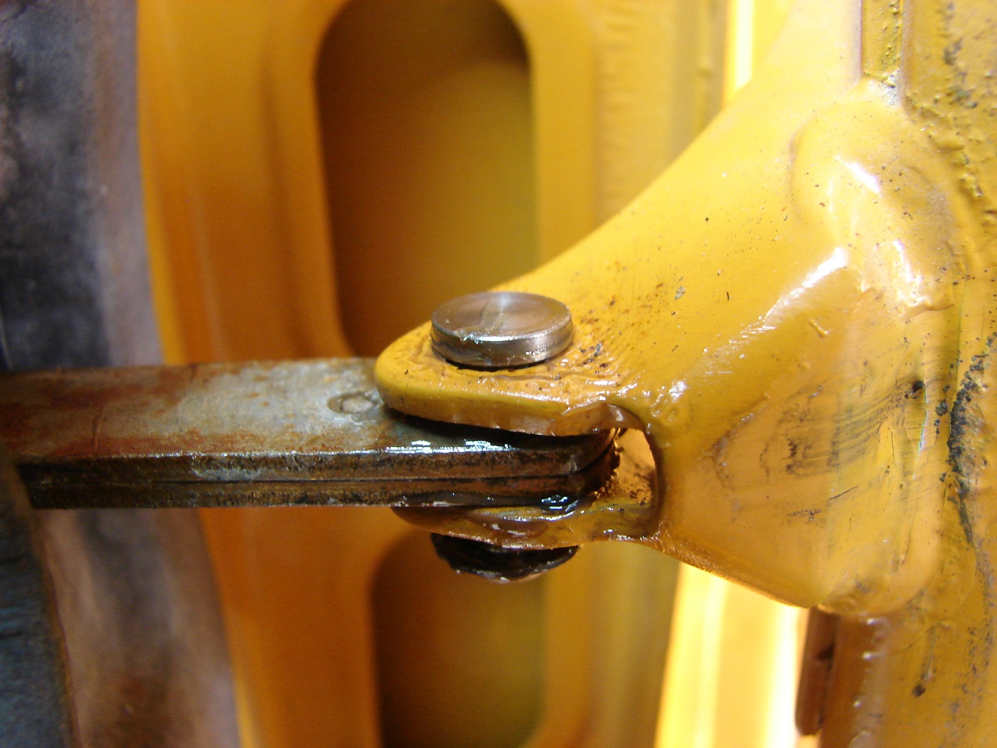

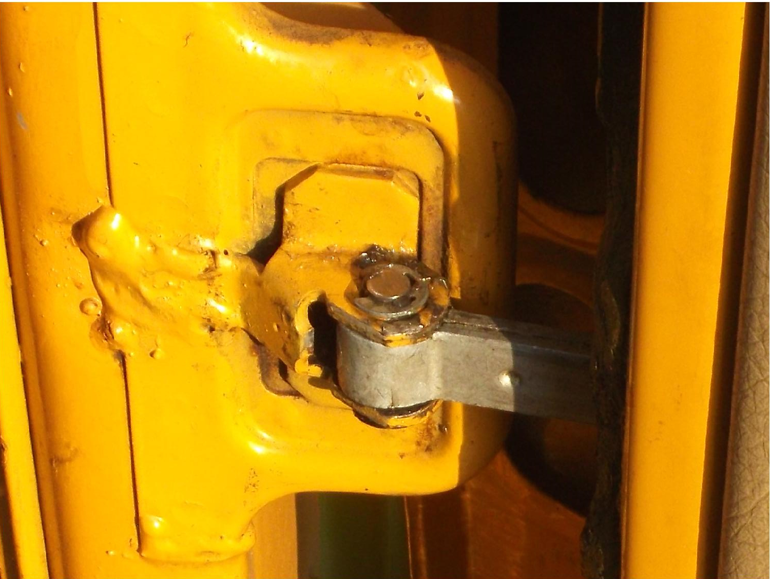

ich habe ein 78er Baujahr und meine Befestigung sieht deshalb ein wenig anders aus als Norberts. Der Bolzen war bei mir um etwa 1 mm im Durchmesser abgeschliffen und die Bohrung in der Karosserie etwa 1 mm oval (nach 35 Jahren wohl normal).
Ich vermute, dass der Bolzen früher mal 5 mm Durchmesser hatte (genau weiß ich es nicht mehr). Ich habe alle drei Löcher auf 6 mm aufgebohrt und mir auf der Drehmaschine passende Übermaßbolzen gemacht. In Ermangelung einer Drehmaschine geht auch eine M6-Schraube mit einer Stopmutter, die aber in Kopfnähe kein Gewinde haben darf. Wenn das auch nicht aufzutreiben ist, tut es auch ein beliebiger 6 mm-Bolzen, in den man ein Querloch für eine Fokkerklammer oder einen Splint bohrt.
Und so sah's bei mir aus.

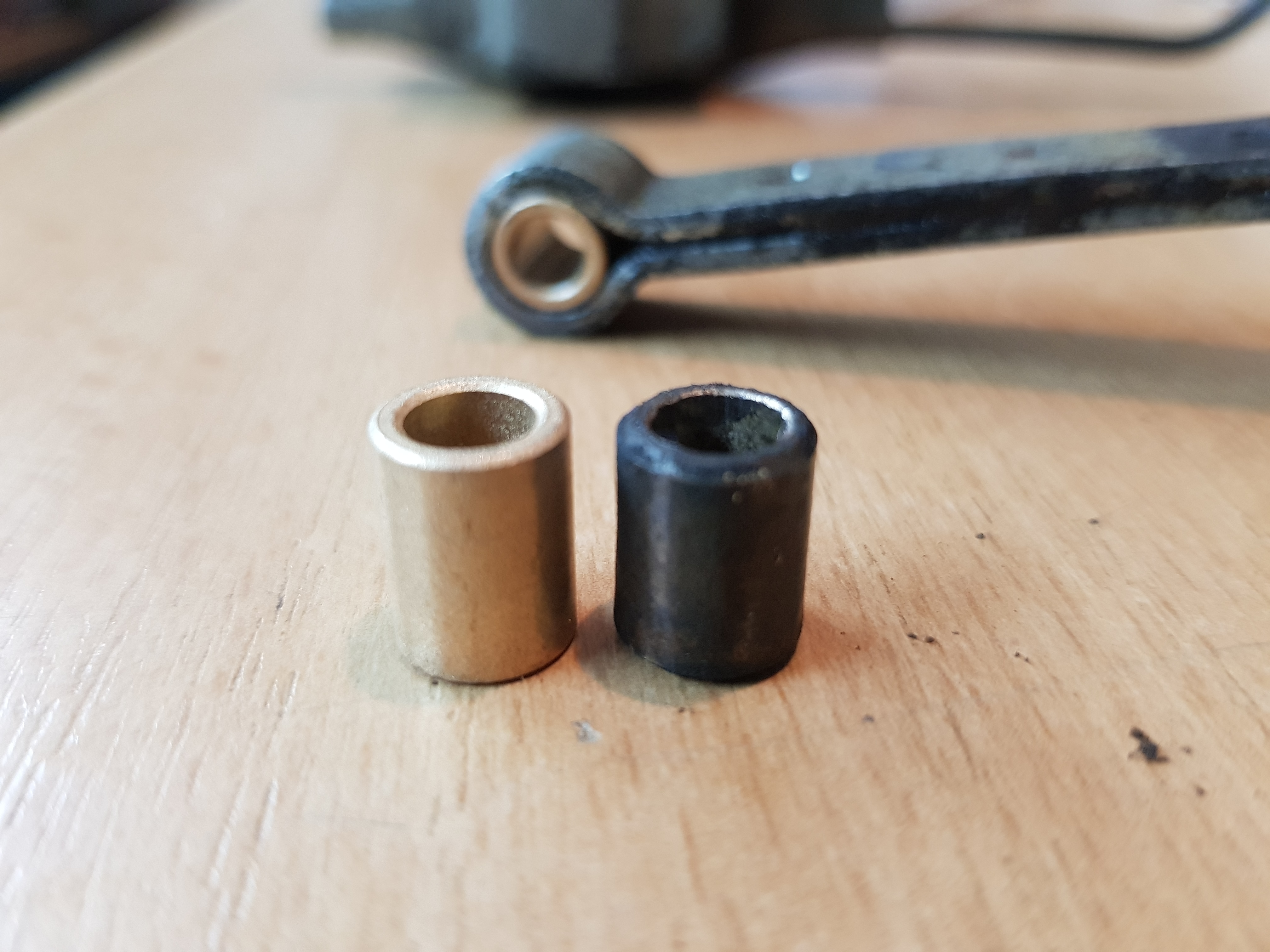

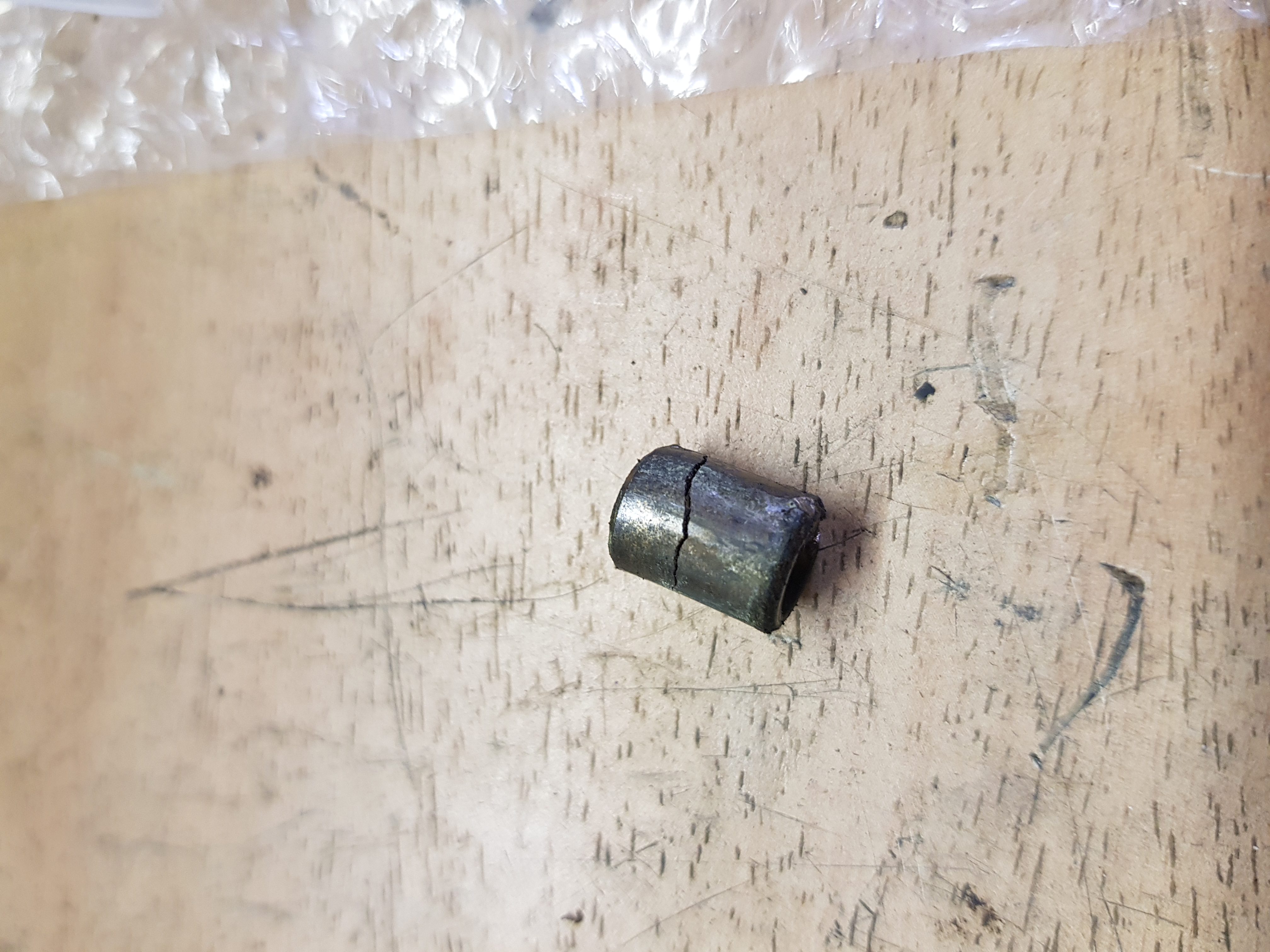

Anbei noch ein paar Bilder...Vergleich alt/neu, die genaue Bezeichnung der neuen Buchsen, eine ausgepresste Buchse wo der Defekt gut zu sehen ist.
