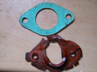

--> Naja, lose (Motortraverse) hat ja schon geholfen, sodass ich die alte "Gummidichtung" raus bekommen habe... nur um dann festzustellen, dass die Dichtung, die ich bekommen habe, ein allen Maßen 1 cm zu groß ist. Ich habe einen Typ 4 Motor mit der Kennung EB (der wurde auch im Porsche 914 und im VW 412 verbaut).
Das sollte doch ein 1,7l Motor sein, oder? Also, entweder falsch geliefert, oder wieder eine Besonderheit vom Motor. Irgendwie bin ich für heute bedient. Ist ja auch Feiertag.

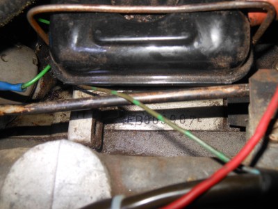

Wo hast Du EB abgelesen? Auf dem Gebläsekasten oder auf dem Kurbelgehäuse in dieser Grube (zwischen Gebläsekasten und Kurbelgehäuse-Entlüftungsdom)?
Bei einem originalen 412/914-EB hieße das daß dieser Öleinfüller mal nachgrüstet wurde. Das könnte - muss aber nicht - dann eine Bastellösung sein. Aber ich denke eher daß Du die falsche Dichtung verkauft bekommen hast. Eine Gummidichtung ist das übrigens auch nicht sondern eher eine Art verstärkte Papp-Dichtung ca. 1mm dick.

das erklärt es wohl:
Somit ist das nachgerüstet und ich fahre einen Porsche Motor ..
Was mir aber eigentlich auch nicht hilft, stimmts!
Das heißt wohl, Dichtung selbst "schnitzen".
Die wie ein einmachglasgummi aussehende, die drin war... im Anhang... ist sicherlich auch selbst gebaut! Wie bekomme ich dann nochmal die Motortraverse weg? Wirklich nur mit abbauen der Wärmetauscher?

Komisch:
Die grüne Dichtung oben sieht mir aber schon aus wie die richtige (ohne nachzumessen
Miss mal den Mittenabstand vom Stehbolzen am Block zum Stehblozen am Einfüller - wenn Du das irgendwie mit drei Händen hinbekommst.
Mach mal ein weiteres Foto vom Loch im KGH.

Hallo Ulme,
es ist alles um rund 1 cm unterschiedlich. Die glieferte hat 7 cm Lochabstand Schraubenmitte zu Schrauben mitte und die Öffnung hat einen Durchmesser von 3,5 cm. Die benötigte DIchtung hat rund 6 cm Lochabstand von Schraubenmitte zu Schraubenmitte und die Öffnung hat einen Durchmesser von rund 2,5 cm.
Ich denke, dass ist ja machbar, da es doch Dichtungspaper (so heißt das doch?) gibt. Ist halt alles etwas umständlicher, als gewünscht. Wenn man wüßte, welche andere schon fertige Dichtung genau dieses Maß hätte, wäre das natürlich der Knaller.
Das es ein EB Motor, und somit nicht der wirklich ein für den T2 vorgesehener Motor ist, erklärt nun für mich auch, warum die Motorverblechung hinten am Motor "künstlich" verlängert wurde, damit sie besser abschließt. So langsam kommt Licht ins Dunkle.
Erstmal wäre es schön, den Motor wieder öldicht zu bekommen. Er läuft nämlich ganz schön und spritzig. Obwohl, was bin ich bis jetzt schon gefahren. Überführungsfahrt rund 70 km und ein bischen die Straße hoch und runter! ts ts ts ... das wird eine lange Winterpause ...
Das wäre dann wohl das richtige "Papier", oder?

ja das Papier sieht mir sehr geeignet aus. Sei vorsichtig beim Anziehen des Stehbolzens am Motor. Der 412/914er Block hat da ursprünglich keinen Stehbolzen. Wenn der nachträglich reingespaxt wurde kann er sich evtl. lockern oder gar überdrehen.
