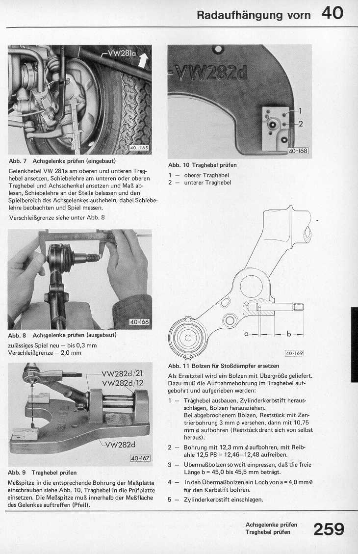

hab da zu dem Thema mal ne blöde Frage (was auch sonst :-) )...
An einem meiner Traghebel ist das Gewinde des Bolzen hinüber. Wie kann ich den Bolzen tauschen?
Habe da ein kleines Loch gefunden, welches zum Bolzen geht. Ist das die Fixierung? Muss diese "ausgebohrt" werden um den Bolzen rausnehmen zu können?
Danke für eure Antworten und viele Grüße vom See
Florian

bullirider hat geschrieben:Hallo,
Florian
Hallo, kann mir hier keiner weiterhelfen?
Würd mich über jede Hilfe freuen, nicht dass ich hier was ausbohre und am Ende mein Traghebebel zerstört ist.
Danke Euch

sham 69
Beiträge: 1559
Registriert: 16.01.2009 11:48
Re: gibt es ein höhenverstellbares Fahrwerk ?
Beitrag von sham 69 »
bitteschön :D
