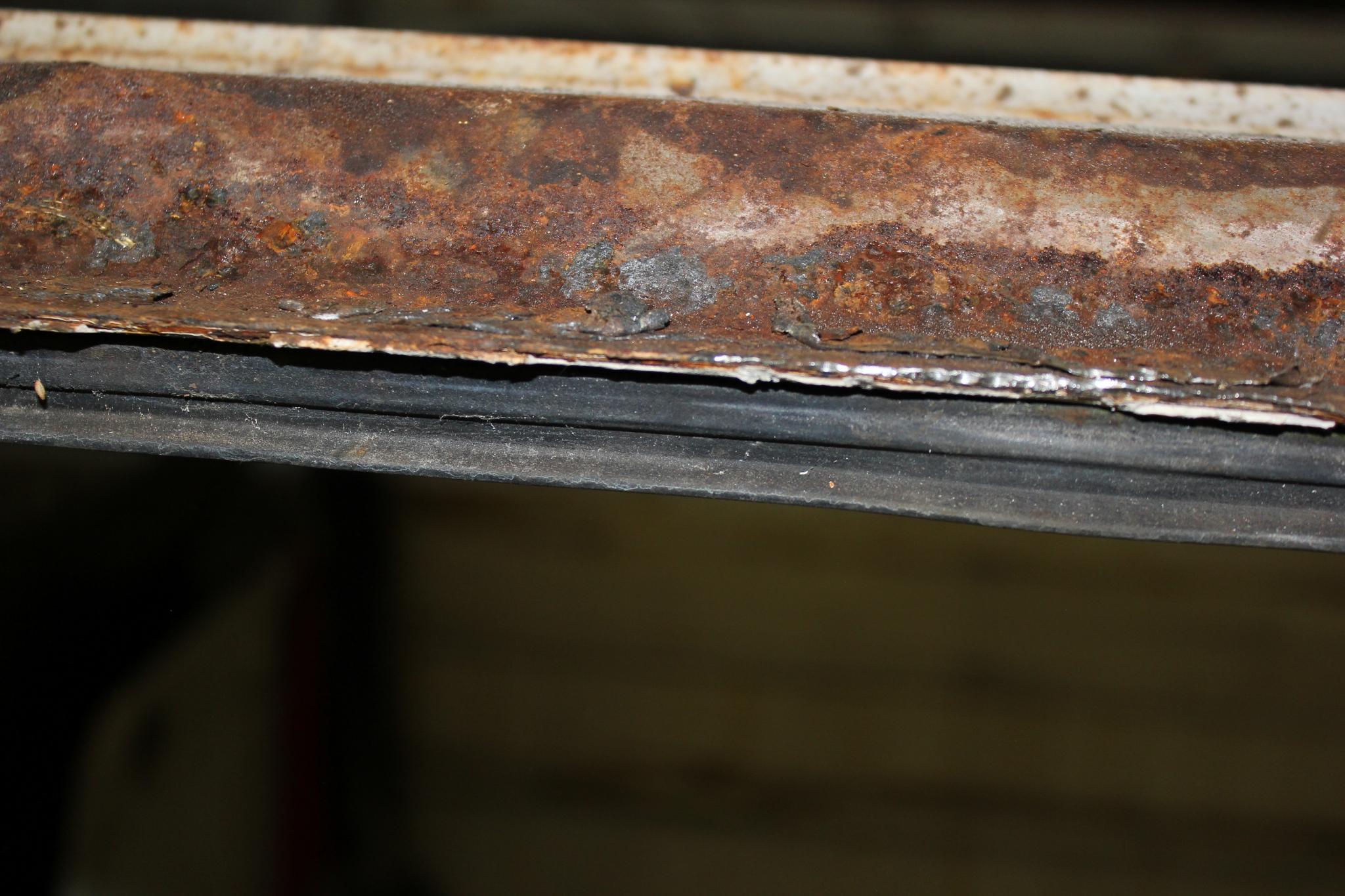

Kleines Update zum Thema "Dachverstärkung":
...und so sieht es darunter aus:

Verstehe ich nicht so ganz.
War das nun abgerostet /verrostet oder musste die Dachwölbung wegen dem Dach geändert werden?
Wenn ja... ich kann mir immer noch nicht vorstellen, dass der so das Devon/ Holdsworth- (oder was auch immer) Werk verlassen hat.
Gruß Stephan
Gruß Stephan

Technische Unterlagen oder ähnliches zur Dachkonstruktion habe ich auch noch nicht gesehen. Alles was ich habe sind Aussagen von anderen.
Ich vermute auch nur, dass das eine Verstärkung sein soll, denn das Blech darunter sah - abgesehen von den angepunkteten Enden längs zum Bus - gar nicht soo schlecht aus.

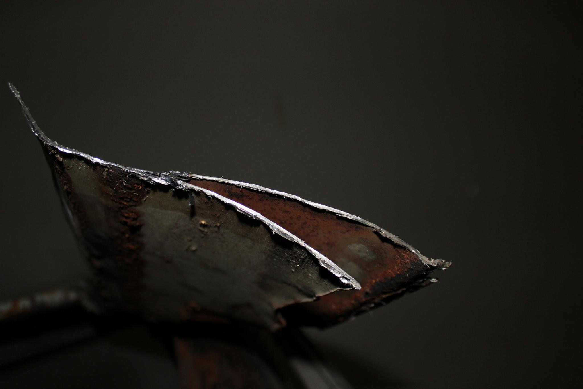

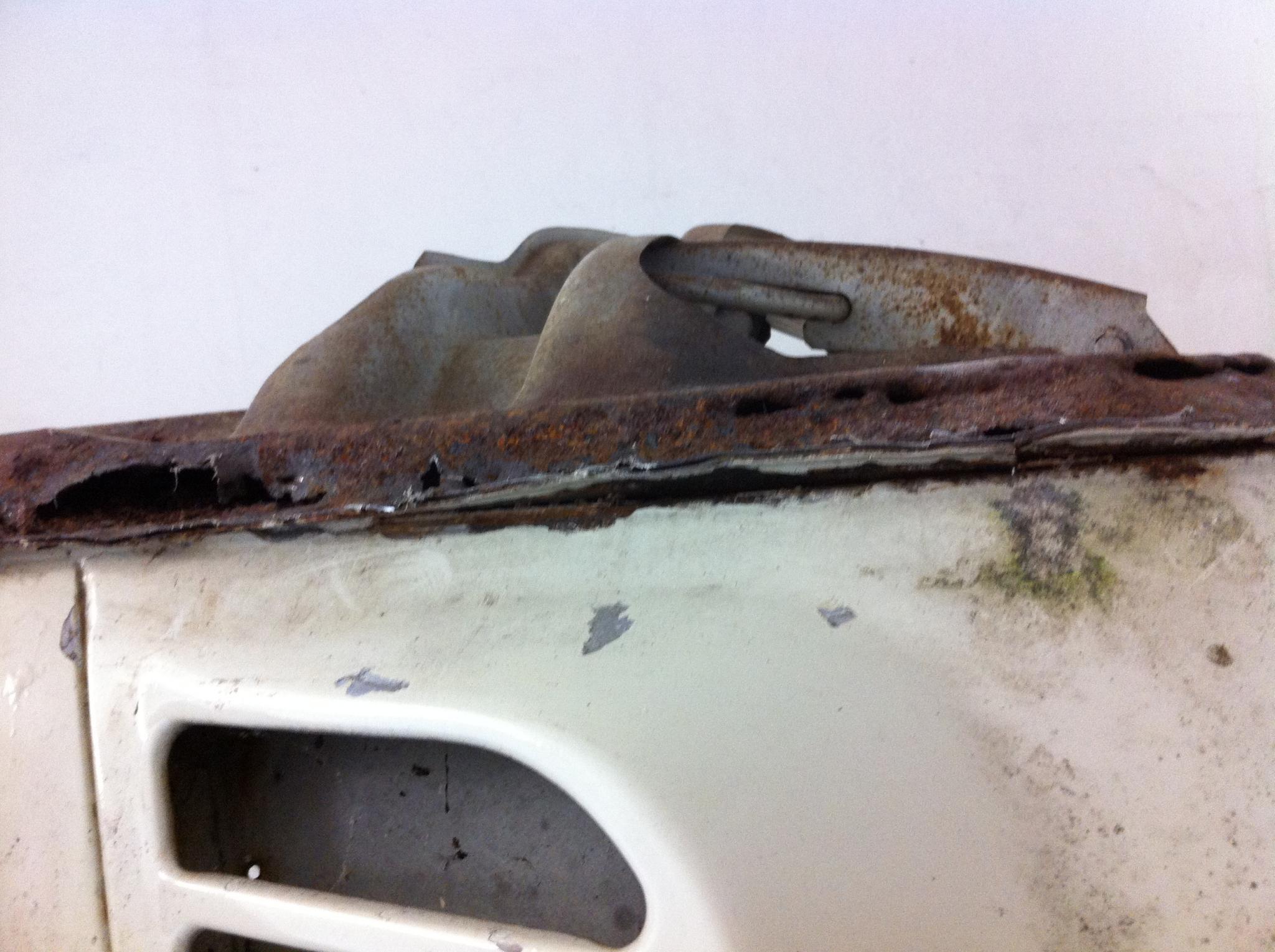

Hallo Leute, ich bin etwas ins Grübeln gekommen.
Die folgende Ecke bereitet mir Kopfzerbrechen:
Mir leuchtet nicht ein, wie Seitenwand und Dach an dieser Stelle miteinander verbunden sind.
Wie kann man so etwas wieder instand setzen?
P.S.:
Die "Dachverstärkung" (siehe Foto vom 29.10.) scheint mir mittlerweile eher ein Reparaturversuch gewesen zu sein...

Hallo Jörch - nur mal so ins Blaue geschossen: pass mit dem Federsystem der Heckklappe aus bzw. besorg Dir soviele Spanngurte wie möglich, denn wenn sich da was löst, geht die Feder durch des Busfahrers Körper wie durch warme Butter. Oder leih Dir eine Ritterrüstung!Jörch *198 hat geschrieben:Hallo Leute, ich bin etwas ins Grübeln gekommen.
P.S.:
/klugscheiss off

Re: Was würdet Ihr mit diesem Dach machen?
Das Federsystem lass ich erstmal in Ruhe, bis ich einen geeigneten Rüstungsverleih gefunden habe.
Meine größte Sorge gilt im Moment dem Spalt zwischen Seite und Dachansatz. Bevor ich an dem Bus weitermache, muss ich mir etwas ausdenken, wie ich diese Stelle am Besten behandeln kann.
Rost entfernen und Sikaflex zwischenpappen...?

Ja, aber zu meinem Problem habe ich noch nichts gefunden.
Das Kapitel "Dach ersetzen" (S. 51.1 ff.) befasst sich nur mit der Dachhaut und dem Anpunkten derselben an die Regenrinne (die ja bei mir schon weggegammelt ist).
Mein eigentliches Problem geht halt tiefer - habe ich eine Stelle im RLF übersehen
EDIT:
Um es zu verdeutlichen: Es geht mir im Moment um den Riss, der sich unter dem Regenrinnenfragment aufgetan hat:
EDIT:
