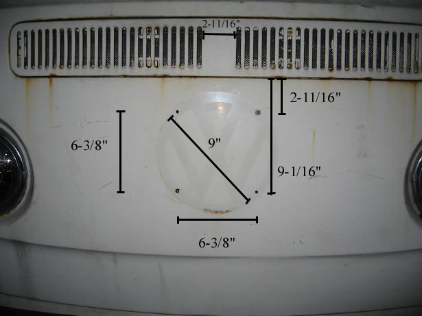

Beiträge: 7793
Re: VW Emblem anbringen
Hallo David,
T2 David hat geschrieben: 04.08.2019 14:34 Hat jemand eine Zeichnung wo an der Front des VW T2 a/b das VW-Zeichen korrekt angebracht wird. Meine die Höhe oder Bezugspunkte.
Ja, leider nur Angaben in Zoll, sollte sich aber leicht umrechnen lassen. :D
