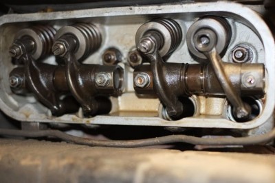

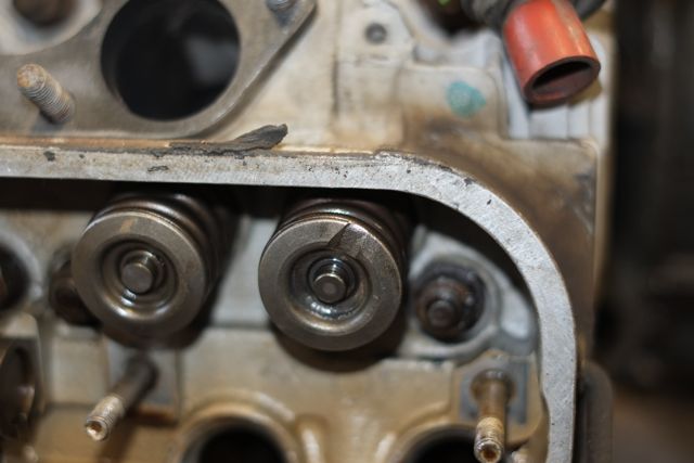

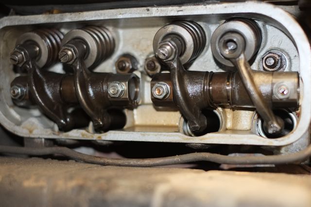

Moin moin!
Jau, das hast Du mir mal zur Verfügung gestellt. Das wollte ich auch heute anwenden. Leider ist beim Öffnen des zweiten Ventildeckel eine Kleinigkeit zutage gekommen:
Wer findet den Fehler? ;)
Ohne Kipphebel sieht das ganze dann so aus:
Ich muss mir also erst mal eine neue Einstellschraube und ne Mutter besorgen. Die waren zwar noch unterm Ventildeckel unterwegs, aber nicht mehr zu gebrauchen. Kipphebel schein zum Glück in Ordnung.

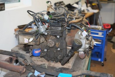

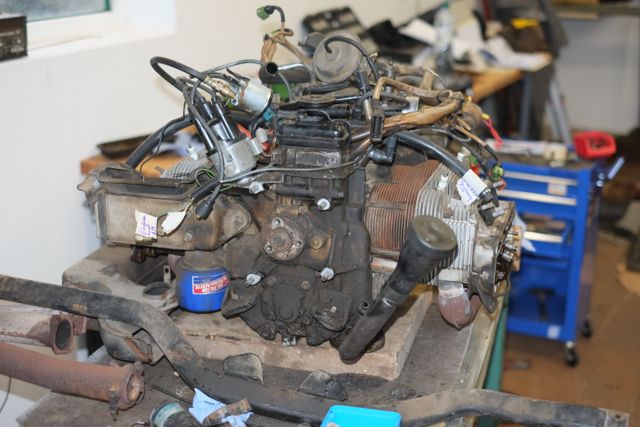

Hier noch mal ein Komplettbild vom derzeitigen Zustand:
Vielen Dank mal wieder für eure Unterstützung!

Jetzt kannst du dich doch über die stößelstangen u.a. davon überzeugen ob er wirkl hydros hat. Da warst du dir doch glaub ich immer noch nicht so ganz sicher oder?

Du hast ja nun einen eindeutigen Fehler für die Kompression gefunden.
Das deckt sich ja. Und bei den Kompressionswerten würde ich erst mal den Motor zusammen lassen.
Alles was du zerlegst muss ja auch wieder zusammen und manchmal sind die 35 Jahre alten original Teile besser als neue Repro Teile.
