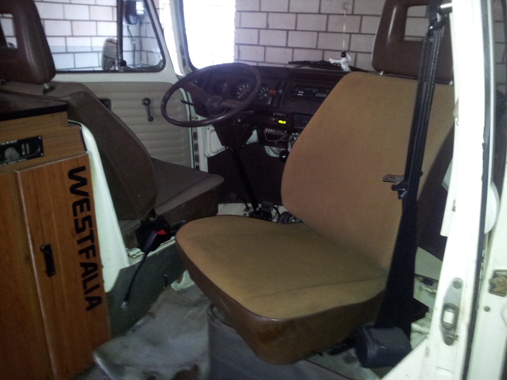

Wie bekomme ich die Drehkonsole vom Sitz getrennt?
Ich habe die 4 Schrauben vom Drehteller gelöst und nun den Sitz ausgebaut. Nun bekomme ich die Drehkonsole nicht vom Sitz getrennt. Sprich
am vorderen und hinteren Anschlag des Sitzen finde ich nix wie ich es entriegele.
Danke

Verriegelungs-Schniepel, wenn du die Sitzverstellung vorne unterm Sitz meinst dann kann ich mit gezogen Hebel den Sitz nur bis zum vorderen Anschlag schieben.
Voll blöd
Mark
Voll blöd
Mark
Re: Sitze ausbauen, bloß wie?
Genau, und dieser Anschlag, wo du jetzt gerade gegen fährst mit deinem Stuhl, den musst du suchen. Der Anschlag ist nämlich der Besagte Schniepel den du hochdrücken musst um den Sitz ab zu bekommen.

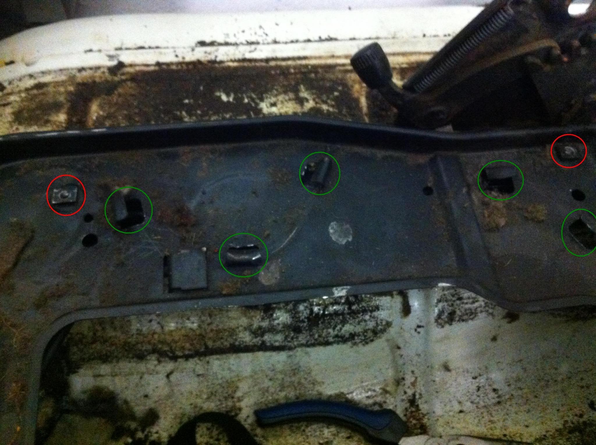

Das Objekt:
79er Rechtslenker mit serienmäßiger Befestigung des Fahrersitzes.
Technischer Unterschied zum Fahrersitz Linkslenker:
Keiner. Der Sitz ist halt auf der rechten Konsole befestigt.
Das Problem:
Nach längerer Standzeit ist der Sitz in seiner rechten Sitzschiene festgegammelt. Alle Maßnahmen, von tagelangem Einwirken von WD40 und weiteren Kriechölen bis hin zu Hammerschlägen verschiedener Intensität, haben sich als wirkungslos erwiesen.
Lediglich eine Seite ist gängig, die andere sitzt bombenfest.
Aufgrund der beengten Platzverhältnisse ist die angegammelte Sitzschiene für wirksame Hammerschläge kaum zu erreichen.
Die Lösung:
Komplette Demontage des Sitzes.
1. Rückenlehne abbauen. Dazu die beiden Innensechkantschrauben an den Seiten lösen, Lehne abnehmen.
2. Bezug und Polsterung der Sitzfläche abnehmen. Hierfür einfach die Sitzfläche herunterdrücken und nach und nach den umlaufenden Keder an der Unterseite herausfriemeln. Hierbei kann es in Höhe der Lehnenverstellung allerdings etwas eng werden.
3. Federung der Sitzfläche demontieren. Die Federn sind mit Laschen am Unterblech der Sitzfläche befestigt. Nach und nach aufhebeln und Federung abnehmen.
4. Jetzt haben wir Zugang zu zwei Schrauben, mit denen das Unterblech der Sitzfläche an der Sitzschiene befestigt ist. Diese kann man entweder mit einer Spitzzange, einem dünnen Schraubendreher und Geduld abschrauben oder ausbohren. Da die Schrauben bei mir leichtgängig waren, habe ich sie nach unten herausgeschraubt:
5. Da in meinem Fall nur eine Seite fest war, hatte ich keine Lust, diese Fummelei ein zweites Mal zu machen. Daher habe ich die Sitzentriegelung aus der Fassung an der festsitzenden Seite gehebelt und das Ganze auf der gängigen Seite nach vorne herausgeschoben.
Hierbei den "Schniepel" nicht vergessen!

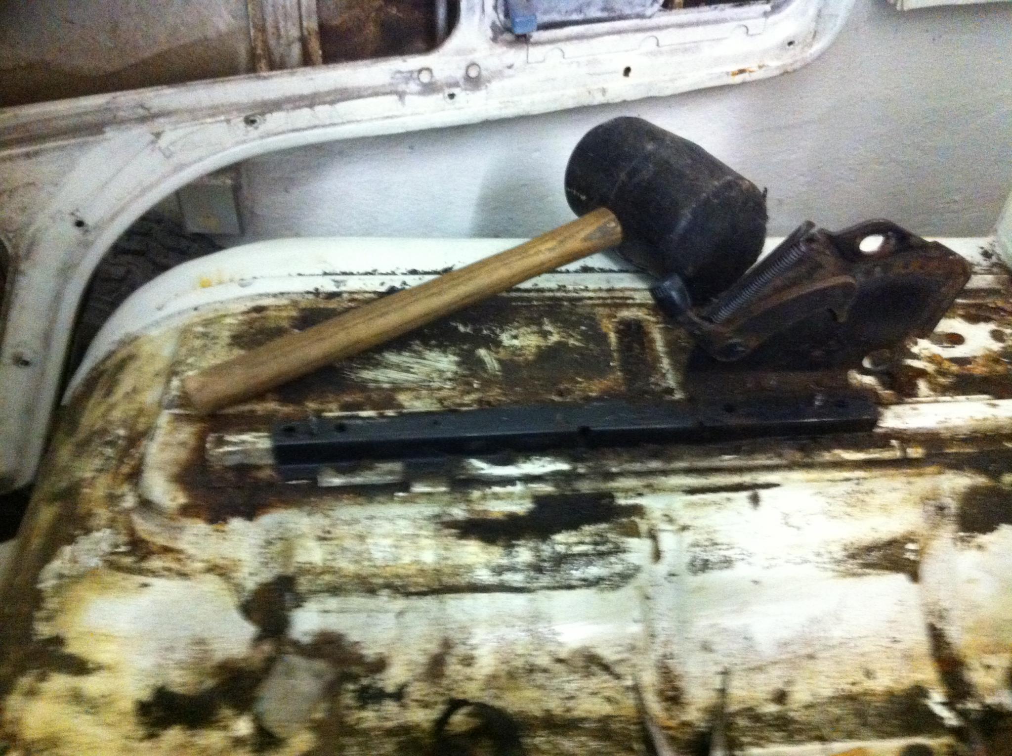

6. Jetzt ist die Bahn frei, um die Sitzschiene herauszuprügeln:
Viel Erfolg!
