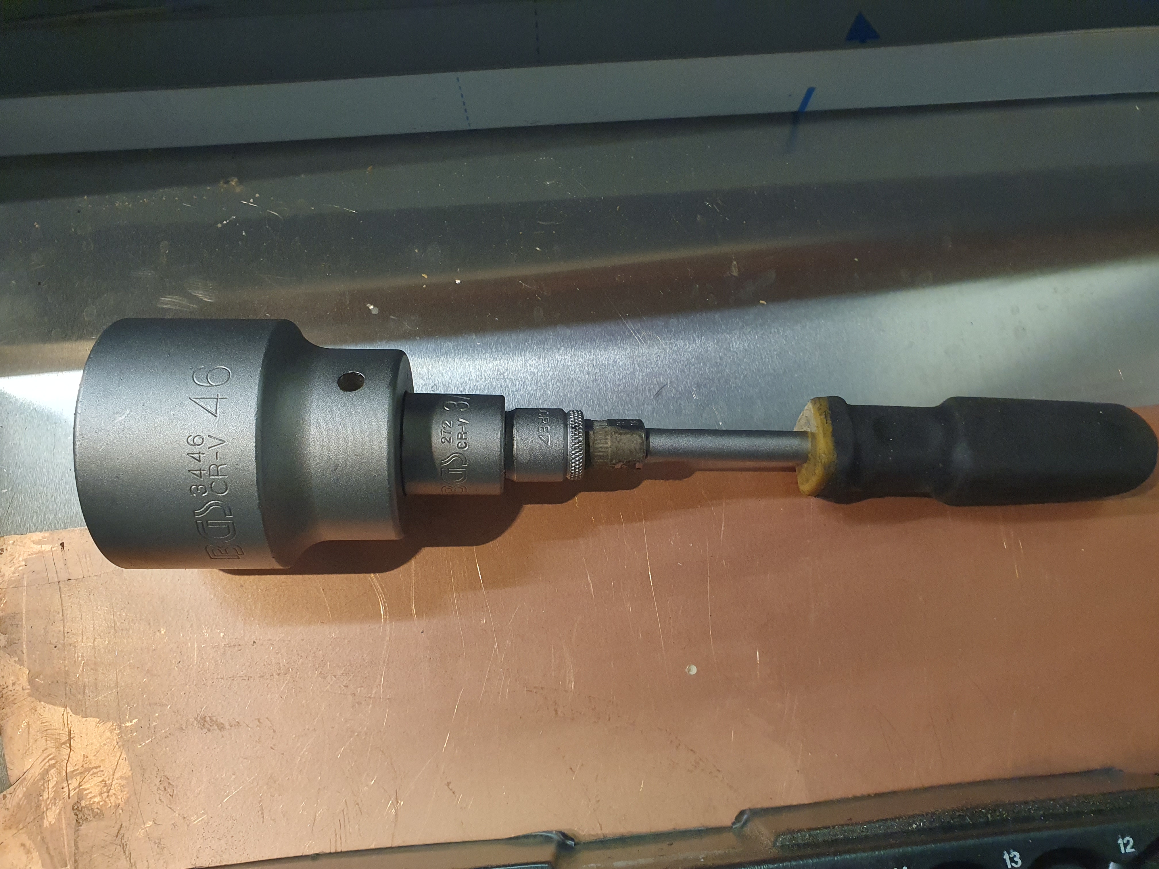

P.S. So löst Chuck Norris die Kronmutter an der Hinterachse:

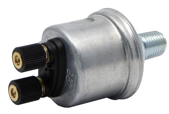

Die VDO Öldruckgeber haben gar keinen Ansatzpunkt von oben für irgendwelche Schraubenschlüssel.
Hier mal ein Bild, dann weißt du was ich meine: Viele Grüße
Eggi
- Beiträge: 276
- Registriert: 29.03.2017 09:07
Re: Gewinde vom Öldruckschalter im Block vernudelt! Was tun?
Ah ok, der sieht so aus
! Meiner sah anders aus, aber ist fast genauso groß wie die Öffnung im motorblech und man merkt nicht wenn er richtig sitzt weil man ihn mit der Hand nicht rein bekommt, und mit der ratsche hab ich mich nicht getraut weil ich null Gefühl hatte ob er richtig sitzt
