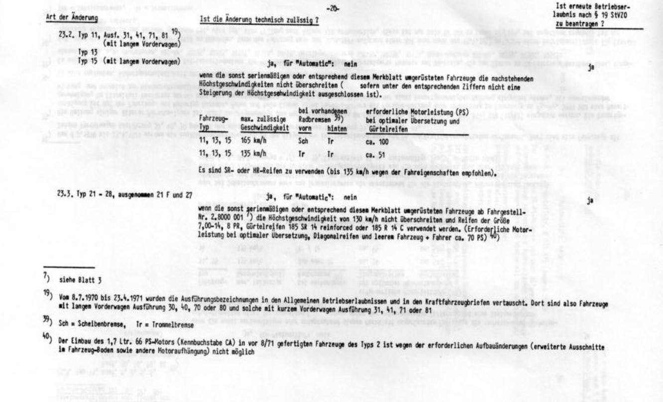

Laut dem TÜV Merkblatt "Umrüstung von VW Fahrzeugen 1975",
sollten ca.70PS bei max. 130km/h möglich sein.
Oder lese ich das falsch?
https://www.kaeferfriseure.de/upload/pd ... kaefer.pdf

Das verstehe ich auch so. Auf der Seite davor steht auch noch was zum Datum der Erstzulassung geschrieben:uli hat geschrieben: ↑25.02.2020 11:10 Laut dem TÜV Merkblatt "Umrüstung von VW Fahrzeugen 1975",
Sinngemäß: wenn nach 30.9.1971 mit ABE oder nach 19.4.1973 mit Betriebserlaubnis zugelassen wird eine Prüfung beim RW TÜV in Essen notwendig. Davor wohl nicht.
Dann wäre ich in meinem Fall (Erstzulassung 1970) ja noch davor drin und sollte bei einer Leistungsmessung von 70PS und maximal 130 km/h mit Trommelbremsen auskommen.
Fragt sich nur, wie viel PS und Höchstgeschwindigkeit mein Bulli nun hat bzw. macht...
Ich denke mal ein Umbau auf Scheibenbremse und BKV kann trotzdem nicht schaden.
