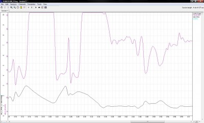

So, eine neue Runde, es geht wieder weiter.
Habe gestern das neue Ventil eingebaut und es läuft wirklich gut.
Dann habe ich noch die Leitung zum Bremskraftverstärker "totgelegt" und eine Testfahrt gemacht. Das Ergebnis siehe Anhang. jetzt erreiche ich die angestrebten Werte von 14.7 im Leerlauf bei 970 UPM und um die 8° vOT ZZP.
Die Abmagerungserscheiunungen im Schiebebetieb sind jedoch immernoch da.
Die Liste welche ich Abarbeiten muss: Danke Thomas!
1. AGR - Stillgelegt und abgedichtet.
2. Der T-Winkel der zum BKV und dem Unterdruckbegrenzer geht - Stillgelegt derzeit.
3. Zusatzluftschieber - Neu und Dicht
3. Kleiner Abgang am Luftsammler zum Benzindruckregler und dem Luftfilterkasten
Überprüfe ich heute nochmal aber neu!
4. Dichtungen an den Einspritzdüsen.
Schwierig zu prüfen, Bremsenreinigertest ok.
Und dann vor der Drosselklappe:
5. Risse im Ansaugschlauch - Neu und mordseng, Kann ich ausschließen
6. Motorentlüftung
Kurbelgehäuseentlüftung? Überprüfe ich heute nochmal.
7. Unterdruckbegrenzer
Stillgelegt derzeit!
Es bleibt Spannend!
Gruß, Niko
PS: Um die Dichtungen an den ESD zu wechseln, muss ich "Was" machen? Arg aufwendig? Prophlaktisch oder nur wenn wirklich defekt?

Moin Niko,
das Diagramm sieht ja schon deutlich besser aus.
Es scheint, das zumindest einer deiner stillgelegten Anschlüsse doch irgendwo eine kleine Falschluftquelle dabei war.
Kannst da mal einen Ausschnitt im Schubbetrieb bei 1500-2500 UPM mit hochladen?
Da hast du noch höheren Unterdruck, sprich da müsste dann noch mehr Falschluft kommen, wenn du noch irgendwo ein Loch hast.
Und vom Prinzip her musst du nahezu in allen Betriebsbereichen einen AFR Wert von 14,7 haben.
Der Motor läuft bei dir ja recht fett mit einem AFR Wert von 11-12. Eventuell musst du in dem Luftmengenmesser die Feder mal etwas mehr vorspannen.
Oder war der Motor noch kalt? Dann kann das OK sein.
Original ging der bei uns in der Original Konfiguration eigentlich die Anzeige nur bei Vollast auf AFR Werte von 13,5.
Eventuell musst du noch die Benzinleitung lösen.
Aber eigentlich sollte man nur tauschen, wenn du auch wirklich einen Defekt vermutest.
Ich traue den "neuen" Dichtungen auch nicht immer.
Es gibt ja leider unendlich viel Schrott auf dem Ersatzteilmarkt.
Hast du deine Probefahrt eigentlich ohne BKV gemacht?
Das ist ja auch nicht so ganz ohne Gefahr verbunden.

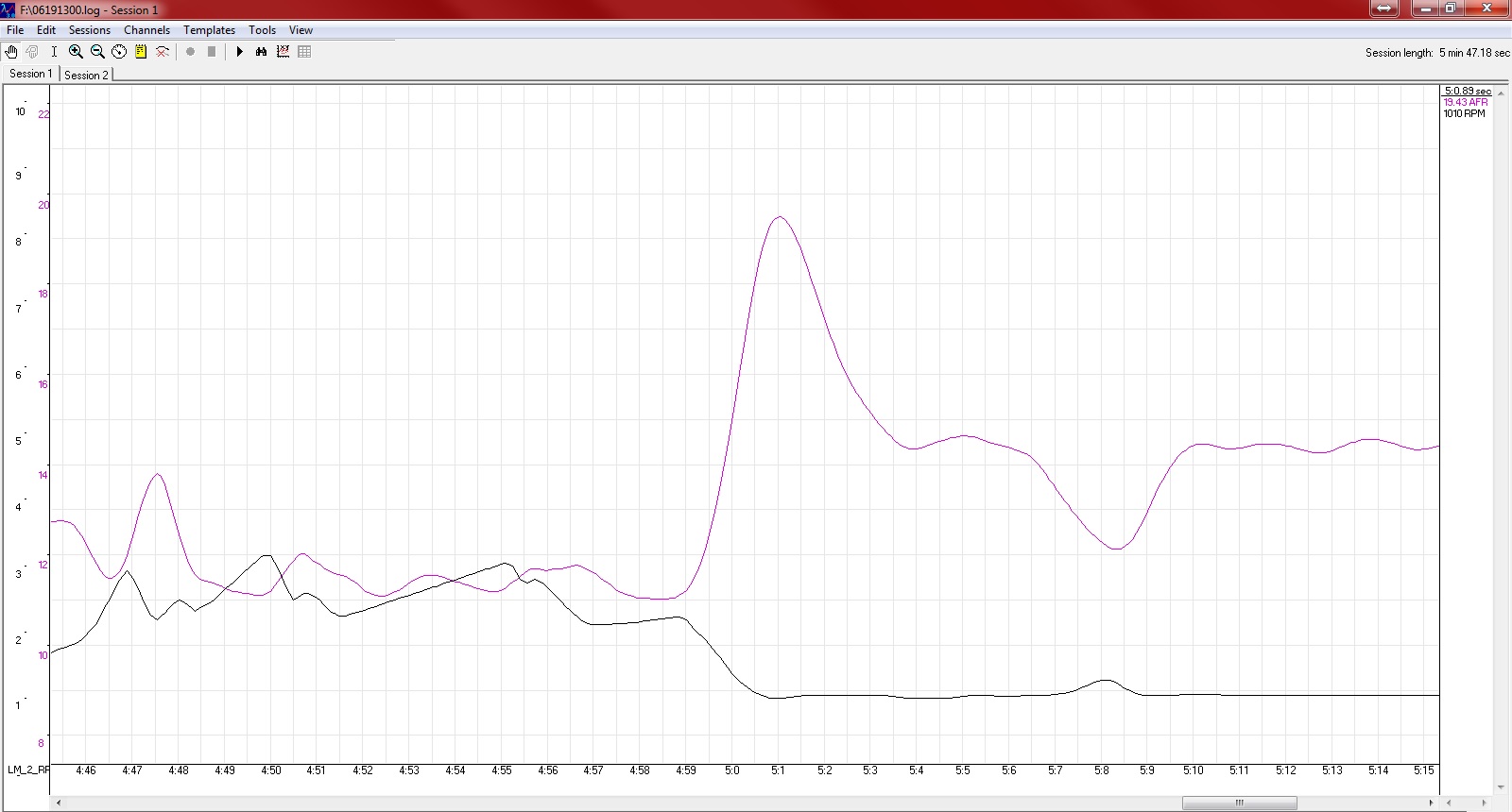

Hallo Thomas, hallo zusammen!
Vielen Dank für deine Antworten. Hier werde ich wohl eine Flasche Wein (hab gehört das schmeckt dir) in HH vorbeibringen müssen!
"Kannst da mal einen Ausschnitt im Schubbetrieb bei 1500-2500 UPM mit hochladen?"
Hab grad nebenbei noch das Ölsystem im Angriff genommen. Samstag mach ich ein Log dazu. Leider ist der Schubbetrieb schwierig zu realisieren, siehe unten.
"Eventuell musst du in dem Luftmengenmesser die Feder mal etwas mehr vorspannen.
Oder war der Motor noch kalt? "
Der Motor war mit 90° Öl schon gut angewärmt. Auch die Wamlaufphase (sieht man beim Auswerten des Logs mit 10-12 AFR im Leerlauf sehr gut) war abgeschlossen.
Was meinst du mit Feder mehr vorspannen? Muss ich den LLM zerlegen? Hast du das mal dokumentiert?

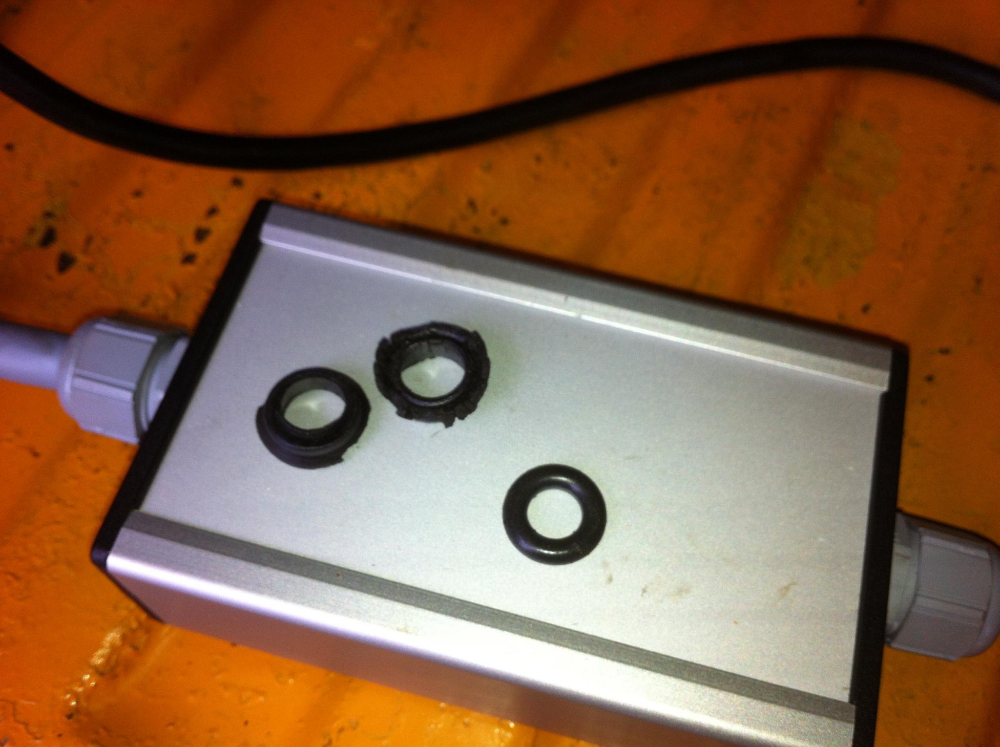

Hallo!
Ich war beim freundlichen BMW-Händler und habe mir neue ESD-Dichtungen gekauft. Diese sind nach Repleitfaden für Touristenfahrzeuge umgeschlüsselt und scheinen zu passen obwohl Sie ganz anders aussehen. Anbei ein Bild.
Eingebaut habe ich Sie auch gleich, Motor läuft.

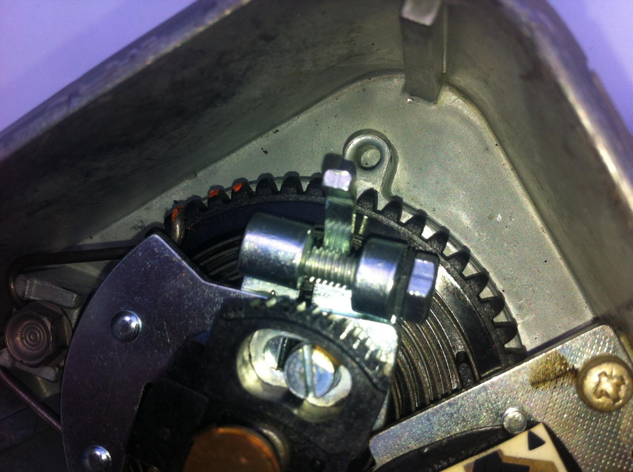

Ich habe meinen LMM geöffnet und die Federvorspannung um 2 Rasten erhöht. Wieviele Rasten zu welchem Ergebniss Führen? Keine Ahnung!
Ausserdem hatte ich die Ehre mit meiner Drosselklappe. Die Lichtspalte sowie das axialspiel sind horrend. Die Schrauben der Drosselklappe waren locker
Ergebnisse werden wir heute bei einem Ausritt sehn.

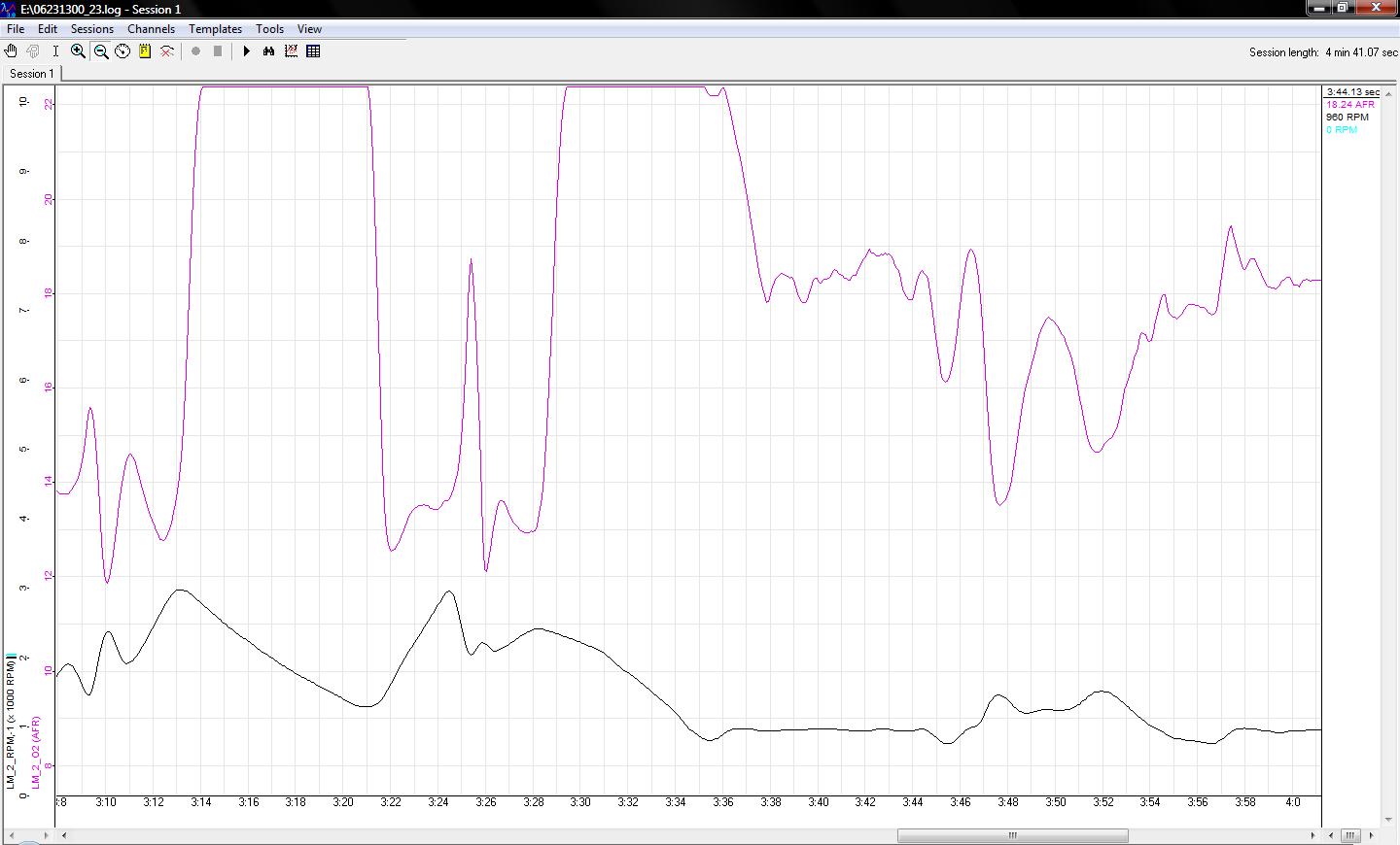

Weiter geht's!
Heute schaut das Ergebnis wieder richtig "beschissen" aus. Im Schiebebetrieb knallt er nun auch hörbar aus dem Aupuff.
Siehe unten. Allerdings weiß ich langsam auch nichtmehr wo ich noch nach Falschluft suchen soll: UPDATE:
1. AGR - Stillgelegt und abgedichtet - habe es nochmal überprüft, alles dicht!

das würde ich jetzt mal nicht ausschließen, dass die nicht passen.
Wie bist du denn auf den BMW Händler gekommen?
Irgendwelche Ersatzteil Vergleichsnmmern?
Wobei deine Alten Dichtungen ja nicht mehr gut aussahen.
Aber die neuen sehen mir nicht nach passenden Dichtungen aus.
Die sind original Zylinderförmig und nicht Schlauchförmig.
Frank_Hopfner hat geschrieben: Ich habe meinen LMM geöffnet und die Federvorspannung um 2 Rasten erhöht. Wieviele Rasten zu welchem Ergebniss Führen? Keine Ahnung!
Hmm, schick die Sachen hoch, Ich werde dann mal meine Schlaue Federwaage ansetzen und die Werte mit meinen LMM vergleichen.
Lockere Schrauben sind blöd, aber Axialspiel ist eigentlich egal, wir haben keine Doppelvergaser, die exakt gleich laufen müssen.Frank_Hopfner hat geschrieben:Ausserdem hatte ich die Ehre mit meiner Drosselklappe. Die Lichtspalte sowie das axialspiel sind horrend. Die Schrauben der Drosselklappe waren locker
Von daher spielt es keine große Rolle wenn etwas Spiel vorhanden ist.

Und was dein Diagramm angeht, tippe ich hier auf die falschen Dichtungen der Einspritzdüsen.
Sonst scheint ja alles abgeklemmt zu sein, was da noch in Frage kommt.

Meine Dichtungen für die ESD habe ich vom BMW-Händler, da mir der VW- als auch der Boschhändler nur Kopfschüttelnd abwunken.Tanjas&Thomas_T2b hat geschrieben: Wie bist du denn auf den BMW Händler gekommen?

Zu den Dichtungen an den Einspritzventilen:
http://www.michaelknappmann.de/bulli/mi ... 01820.html Nr 29 und 30
Ersatzeilnummer: 311 133 261 A (Dichtung an den Rohren) und 311 133 263 (Zwischen Ventil und Druckplatte)
Wenn du die Teile bei einer Bekannten Suchmaschine eingibst, landest du z.B. hier:
http://www.vwheritage.com/vw_spares_Fue ... try_GB.htm
http://www.vwheritage.com/vw_spares_Inj ... try_GB.htm
In England kannst du wenigstens Zollfrei bestellen.
Hab gerade mal gesucht, schau mal hier:
https://www.tk-carparts.de/catalog/250/ ... versorgung
Die T3 Dichtungen könnten passen. (Ohne Gewähr)
