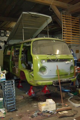

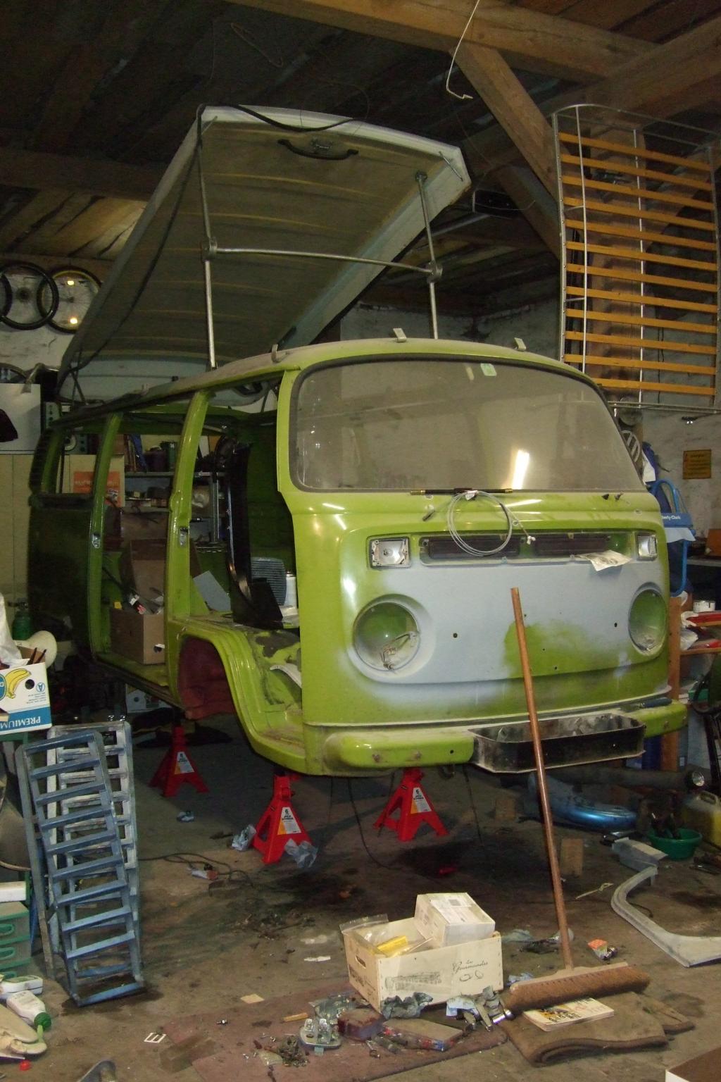

habe mich entschlossen, eine neue Front einzuschweißen.
Zwei Fragen:
1. Die Front muss seitlich und unten gefalzt werden. Gibt es ein spezielles Werkzeug um den Falz um 180° umzulegen? Klar der Hammer ist eine Möglichkeit - allerdings werde ich mit dem Hammer vermutlich größeren Flurschaden an den Sichtflächen anrichten, der später gespachtelt werden muss.
2. Die neue Front (Brasilien-Teil) hat bekannterweise eine Erhebung im Bereich des VW-Logos.
Ich möchte hier die "plane" Fläche meiner alten Front einschweißen.
Wie geht Ihr vor? Einschweißen der planen Fläche VOR dem Einschweißen der Front? Vorteil: Bessere Zugänglichkeit.
Einschweißen der planen Fläche NACH dem Einschweißen der Front? Vorteil: Ggf. weniger Verzug, jedoch schlechtere Zugänglichkeit. Lackierung der Innenseite nur im Eingebauten Zustand möglich!
Was würdet Ihr empfehlen??
Danke!
Gruß, Ingo
