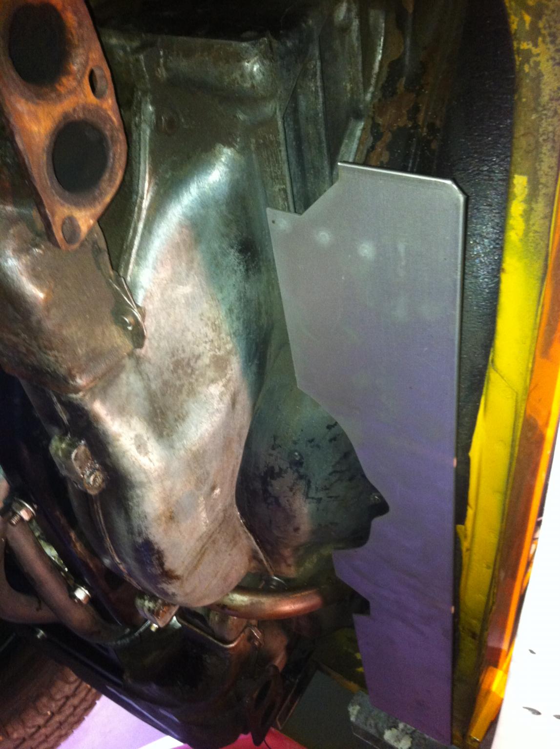

Hitzeschutzblech montiert:
Endtopf weg, Erstmal 2 Stebolzen abgerissen :shock:
Alles untenrum saubergemacht, Blech hin, Enttopf wieder dran,

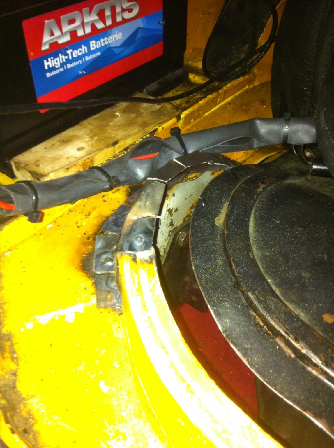

Das Loch im Motorraum zugeschweißt - oder soll ich sagen nachmodeliert?
Ihr seht den Anfang der Aktion. Nun ist das jedoch kaum noch zu sehen und vorallem dicht.

Vorallem musste ich dann die Heizungsdurchführungen und den Öleinfüller sowie die Abgasrückführung abdichten.
Jetzt sollte es passen.

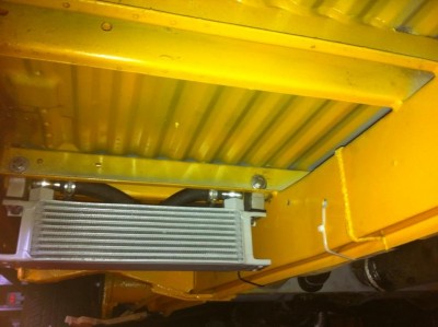

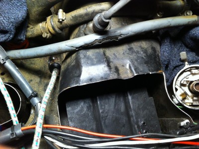

Aus Deinem Bericht konnte ich nicht genau herauslesen ob Du das Leck in der Luftführung auch zu gemacht hast? Ich hoffe doch, denn da bläst es ja m³ frische Kühlluft zurück in den Motorraum die dir zur Kühlung des 3. +4. Zylinders fehlen.
Der Zusatzölkühler ist bei Dir komplett im Windschatten der Wagenheberaufnahme / Vorderachse angebracht. Wie soll da gekühlt werden, wenn der Zusatzölkühler ähnlich groß ist wie der verbaute aber nur gering durchströmt und nicht zwangsbelüftet wird wie der originale? Wenn der 5 - 10 % Kühlleistung vom Verbauten hat, dann ist das aber schon hoch gegriffen.

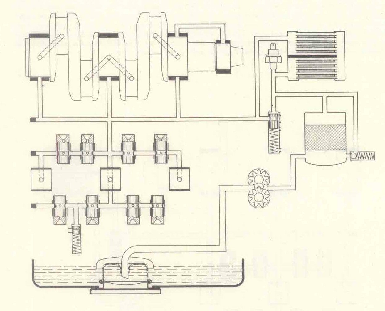

Hier siehst Du den Ölkreislauf im Typ4 Motor. Es gibt 3 Druckregelventile, die den Ölkreislauf steuern. Ist das Öl kalt und zäh, dann wird es am Ölfilter über den Bypass vorbei geleitet und kann am Ölkühler vorbei direkt zu den Schmierstellen. Wird die Viskosität des Öls durch die Erwärmung geringer fließt es durch den Ölfilter und den Ölkühler zu den Schmierstellen. Wichtig ist dabei, daß das ganze auf einander abgestimmt ist (verstärkte Feder für Druckkolben vor Ölkühler...) sonst schaltest Du damit durch das kalte Öl vom Ölfilter (Dein Flansch sitzt ja dort) den Motorölkühler unter Umständen teilweise aus.
Original Ölspezifikation für den Typ4 ist SAE15 W40, nicht SAE 20 W50. Wenn Deine Lagerstellen nicht so verschlissen sind, daß er den Gesamtdruck, der vom 3. Regelkolben begrenzt wird (von VW auf ca. 3 Bar bei 70°C angegeben) aufbaut, dann sehe ich keine Veranlassung ein anderes Öl zu fahren, als das vorgeschriebene.

Mein Fazit: Häng den Ölkühler in den Luftstrom oder tausche ihn gegen einen von Bugwelder mit Lüfter und verwende wenn möglich SAE15 W40 in deinem Flachmotor.

Der Ölkreislauf schert sich überhaupt nicht um die Öltemperatur, sondern guckt nur und ausschließlich auf die Viskosität, wie ein Blick auf obiges Schema zeigt. Die ist ja auch das eigentlich Entscheidende bei gleitgelagerten Motoren. Je dicker das Öl, desto mehr wird am Kühler vorbei direkt zu den Lagern geleitet. Deshalb ist es unmittelbar einleuchtend, daß zäheres Öl im Betrieb auch wärmer wird. Je wärmer das Öl wird, desto schneller altert es allerdings auch. Über die richtige Viskosität verliert mein RLF (bezieht sich auf den AP-Motor) kein Sterbenswörtchen. Die Bedienungsanleitung (1973) nennt noch Einbereichsöle (20W20 im Winter, SAE 30 im Sommer und SAE 40 unter tropischen Bedingungen) für alle Motoren in Typ1, 2, 3 und 4.
