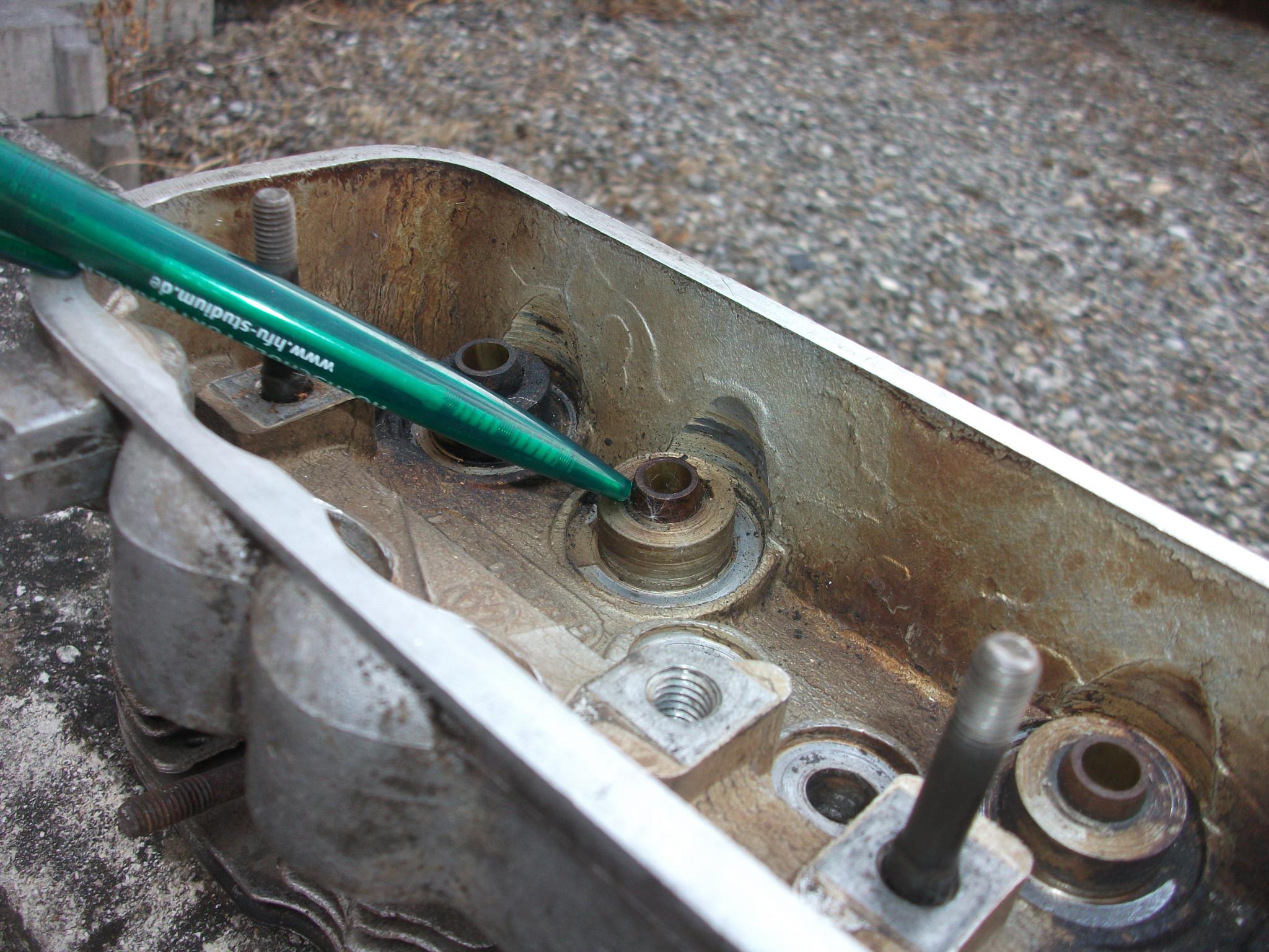

Du musst den Ventildeckel runtermachen (Motor aus) , am besten eine neue Dichtung parat haben.
Dann mit guter Taschenlampe in die Spiralfedern der vier Ventile pro Motorseite hineinleuchten - dort sieht man an der Durchtrittsstelle der Ventile (in den Kopf hinein)
so ein messingfarbenes Bündchen von jeder Ventilführung. Diese vier pro Seite sollten nicht unterschiedlich weit überstehen. Wenn doch , dann ist dies ein Indiz für eine hineingewanderte Führung. Ich stell hier bis 13.00Uhr ein Foto ein.

Zugegebenermaßen-mit-montiertem-Ventil-hinter-der-Feder-schwer-zu-beurteilen.-Gute-Fahrt!
Bilder-von-der-Brennraumseite-dann-eben-heute-Abend.
die-Spitze-des-gruenen-Kulelschreibers-zeigt-auf-eine-überstehende-Ventil-Führung
