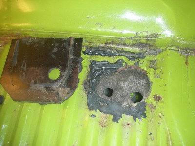

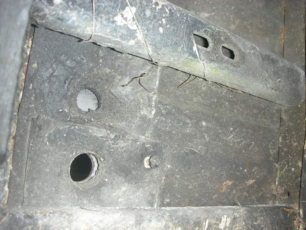

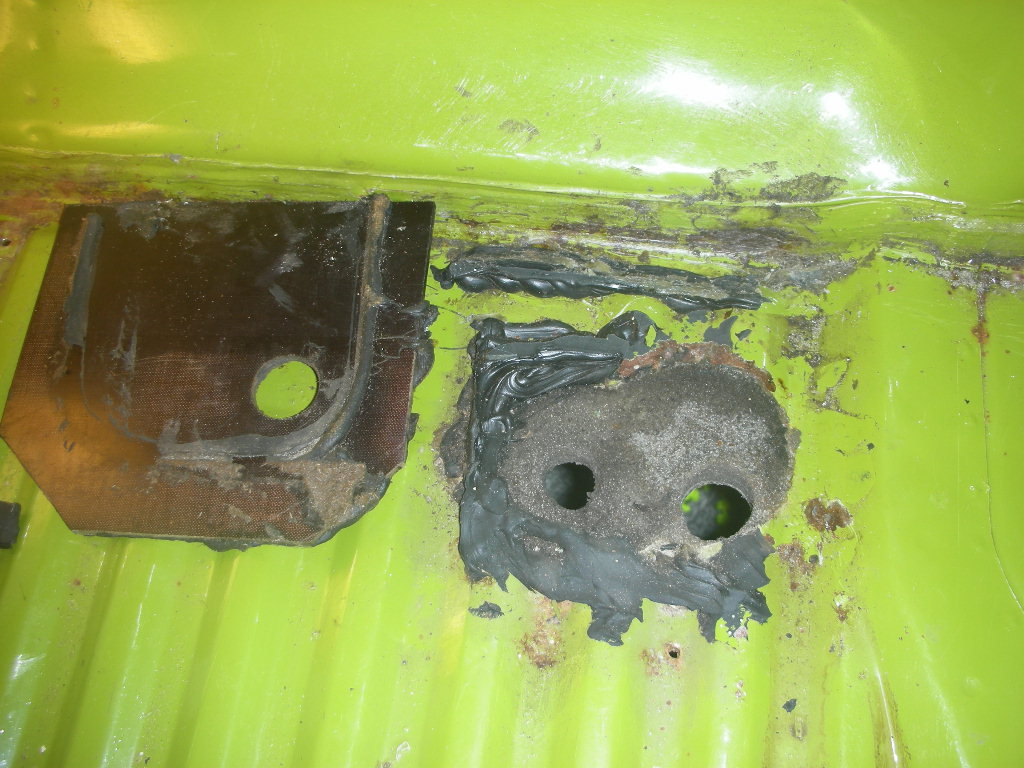

bigbug hat geschrieben:Von unten: Platte, Dichtung, Auto
Und fixiert ist das Teil mit zwei Schrauben meine ich.
Und hier im Badura-Style der Fotobeweis:
Bei mir war ein Loch verschlossen, weiß nicht, ob das so orig. war :idea: :?:
Von Oben Pressholzplatte mit reichleich Dauerelasteplaste fixiert, darunter zum Auffüllen des Hohlraums ein in die Jahre gekommener Schaumstoffpolymer, abschließend am Unterboden eine Blechplatte, die mit Schrauben verankert wird.
Der Hohlraumauffüller ist mittlerweile natürlich bröselig; zukünftig würde ich da zur Feuchtraumbeseitigung hydrophobes Material nehmen: Amaflex, X-Trem Isolator und Konsorten

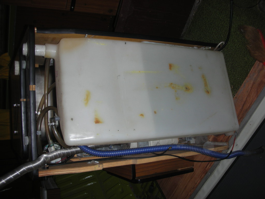

Die zusätzlichen Träger sind vom orig. Westfalia Abwassertank, der Tüdeldraht vom letzten orig. Festival.

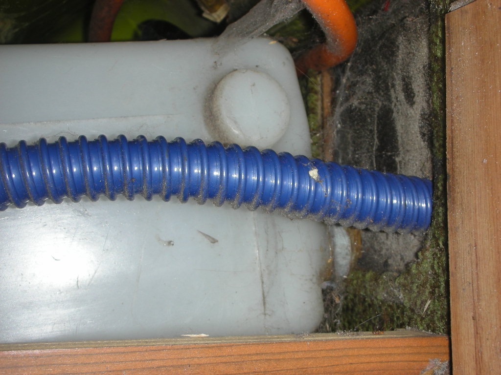

Nochmals geschaut, also mein Wassertank scheint keinen Ablauf unten zu haben.
