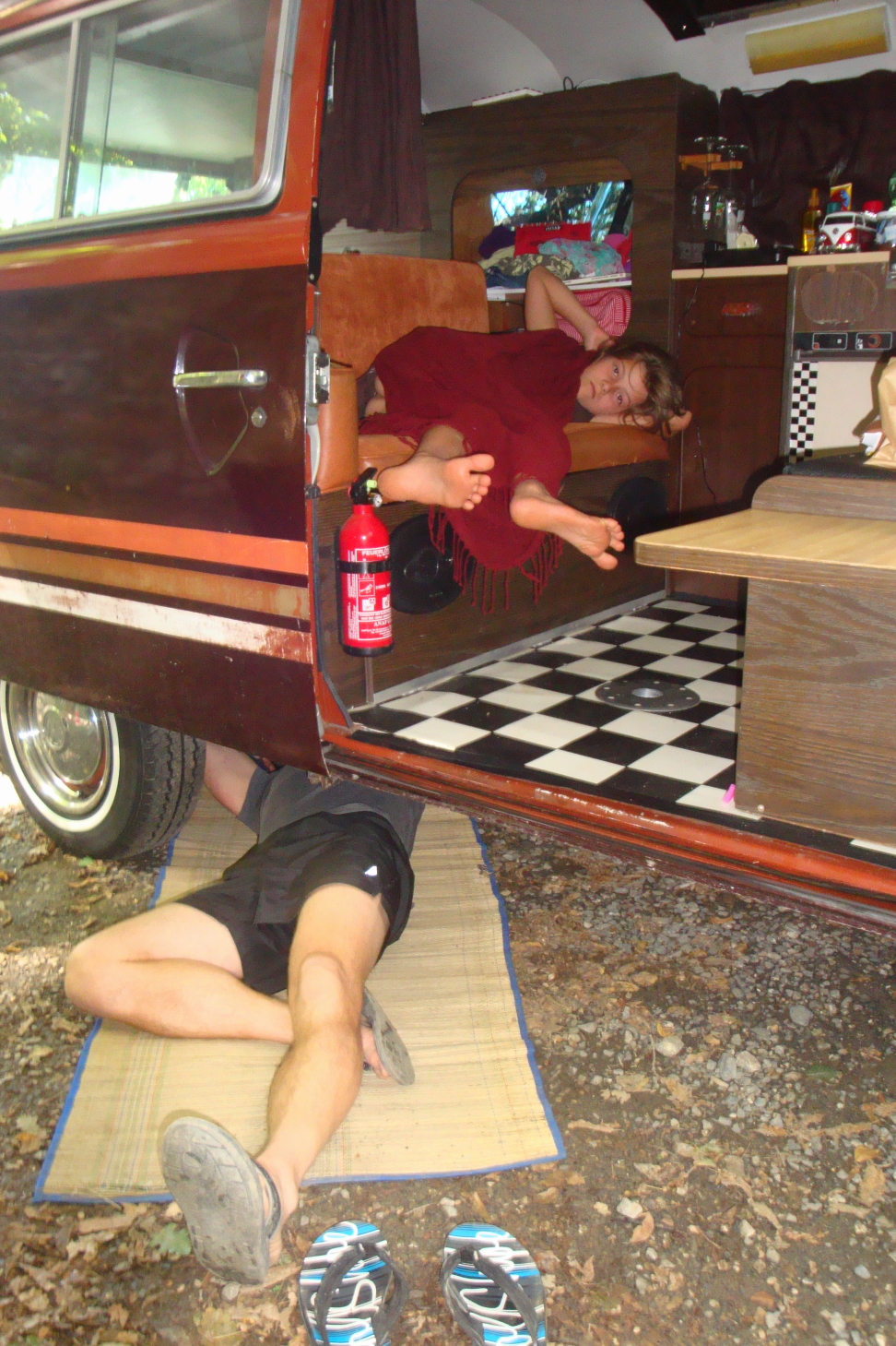

Dort habe ich versucht dieses Mistteil zu reparieren....braucht man Nicht versuchen ...klappt nicht !( oder bin ich nur zu blöd dazu )Zum Glück haben wir dann die Adresse von einem VW schauber am anderen Ende von Genua bekommen (ca. 25 km !! )
Hingefahren...eine gebrauchte Membran mitgenommen ....zurück ...eingebaut ....NIX .. immer noch kein Tropfen.
Den Typ wieder angerufen.... oberteil von Pumpe abgeschraubt und mitgenommen.
Der hatte inzwischen eine alte (Käfer !? ) Pumpe aufgetrieben ! Und siehe da.. das Oberteil ,mit den Schlauchanschlüssen , war fast identisch !(nur die Schlauchanschlüsse zeigen ein wenig in eine andere Richtung )
Das Teil eingebaut ...und siehe da ... funzt !!!
