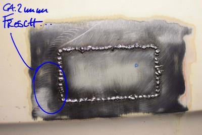

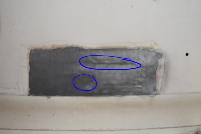

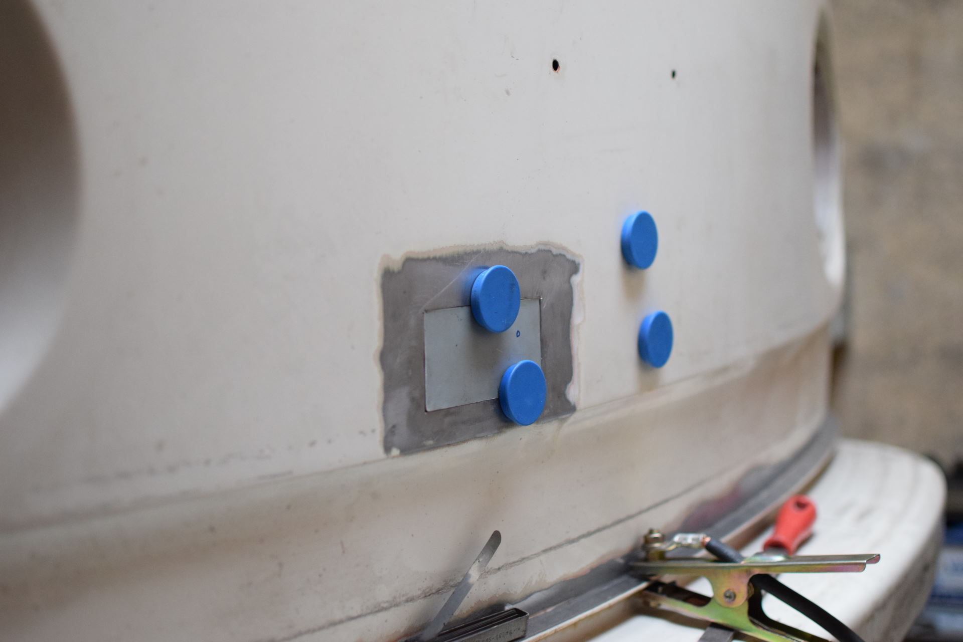

...etwas zu spät, Schweißbereich nicht weiter blank gemacht.... :(
01
02
03
und....

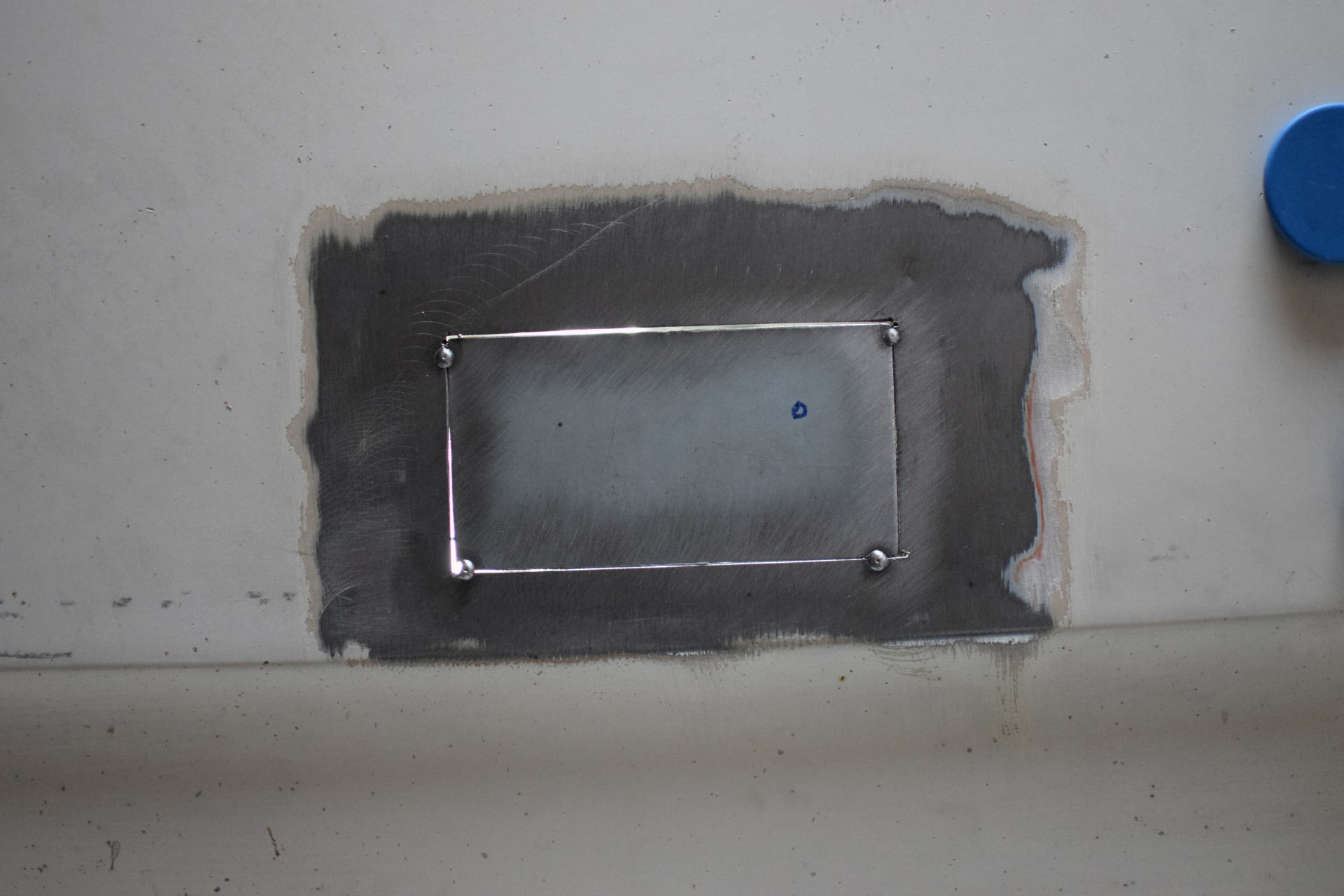

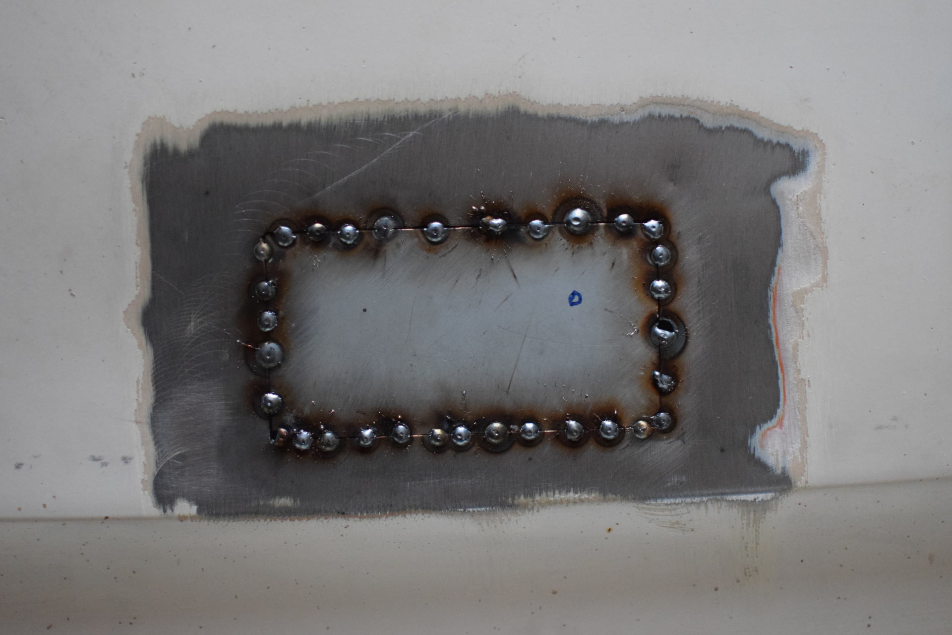

...grpfhhh.... Blech passte eigentlich ganz gut rein,
Blattlehre passte überall zwischen, habe brav, gleichmäßig verstreut und mit Pressluft gekühlt die Punkte verteilt und war jetzt mit meinem 2. jemals eingebrutzeltem Blech ganz zufrieden,
bis dann ganz zum Schluss doch noch ein kleinerer Bereich ca. 2mm eingefallen ist :motz: Der Rest ist stabil geblieben.
Was nu?!
Die groben Schleifspuren sind übrigens nicht aus meiner zartfühlenden Hand entstanden und die Maske hatte wohl schon mal ´nen kleinen Treffer wie man an der Spachtelmasse erkennen kann.
Soll ich die 2mm Delle dem Lackie überlassen oder selbst nochmal beigehen?!
Habt Ihr Tips?

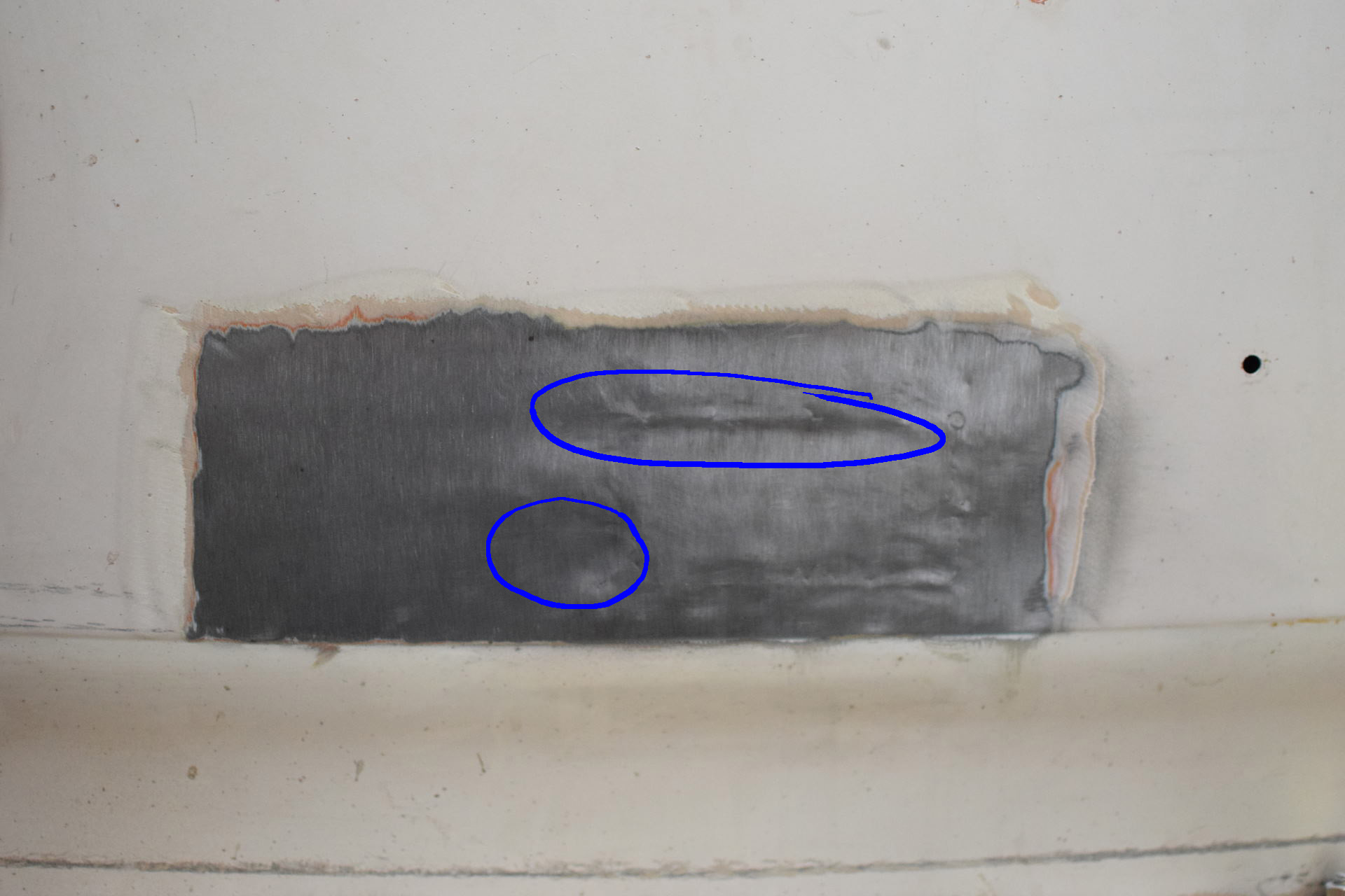

Was übrig blieb:
Es hat halbwegs geklappt! Eine kleine Rille und eine daumennagelgroße Beule ist geblieben, sieht auf dem Bild schlimmer aus als es ist!
Also besten Dank nochmal für Eure Tips, auch wenn ich kleine Abwandlungen vorgenommen habe, so waren die Vorschläge echt hilfreich!!!
Ich habe die Fläche so gut es ging mit dem Heißluftfön erhitzt und habe dann nur noch mit einem Hammerstil von der Rückseite leichten Druck ausgeübt und mit einem nassen Schwamm sofort alles abgekühlt.
@Jörg: Weg ist der Frosch :mrgreen: :arrow: :jump:
Die Fläche ist jetzt auch viel stabiler. Beim nächsten Mal würde ich das Blech allerdings von hinten anpunkten, die Seite sah nach dem Schweißen viel sauberer aus.
