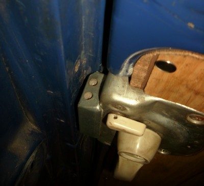

Danke für die Fotos, Biene, aber wir sehen jetzt immer noch nicht, was Trumpf ist.
Sieht alles richtig aus!
boggsermodoa hat geschrieben:Deshalb die Bitte um das Foto mit zugefahrener Schiebetür, die die Schließplatte richtigrum im Maul hat.
Wir müssen sehen, wo die Schließplatte in der Situation relativ zu den Schraublöchern in der B-Säule liegt.

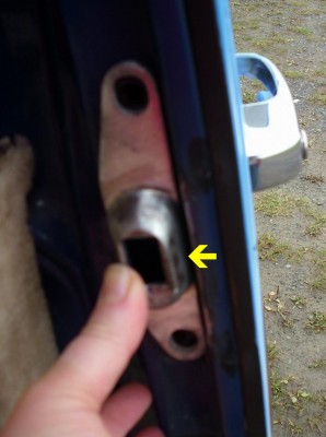

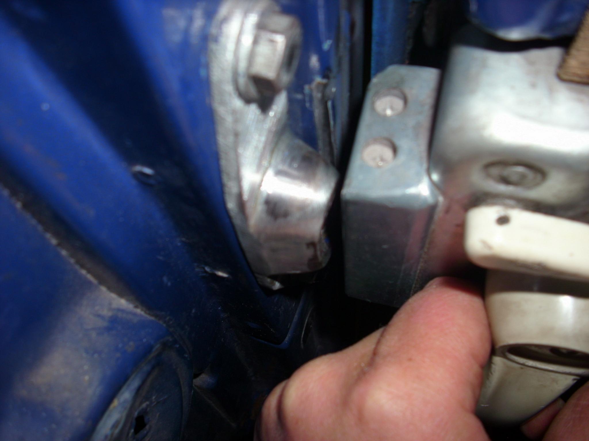

.........ist etwas schwierig zu fotografieren, weil die Tür ja fast geschlossen ist, man sieht es nur durch einen ganz kleinen Spalt das der Haken daneben geht.
Habe mal mit einem Pfeil die Stelle gekennzeichnet wo der Haken auf die Platte trifft....
Die Fotos sollten veranschaulichen das die Platte nur in eine Richtung an zu schrauben geht , weil die Löcher ja da sind....
Werde demnächst den Kühlschrank mal dort ausbauen, dann kann ich bessere Fotos machen, von innen mit zugezogener Tür....

Wenn ich mir auf dem Foto "Schiebetür mit Schließplatte im Maul" den Abstand Schließplatte zu Außenkante angucke, dann paßt das auch optisch mit dem Abstand zur Außenkante der B-Säule überein. Paßt denn die geschlossene Tür von der Wölbung her zur B-Säule oder klafft sie? Vielleicht ist die ja einfach nur verbogen.
Wo kommst du eigentlich her? Vielleicht kann ja jemand aus der Nähe mal vorbeigeritten kommen.

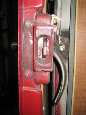

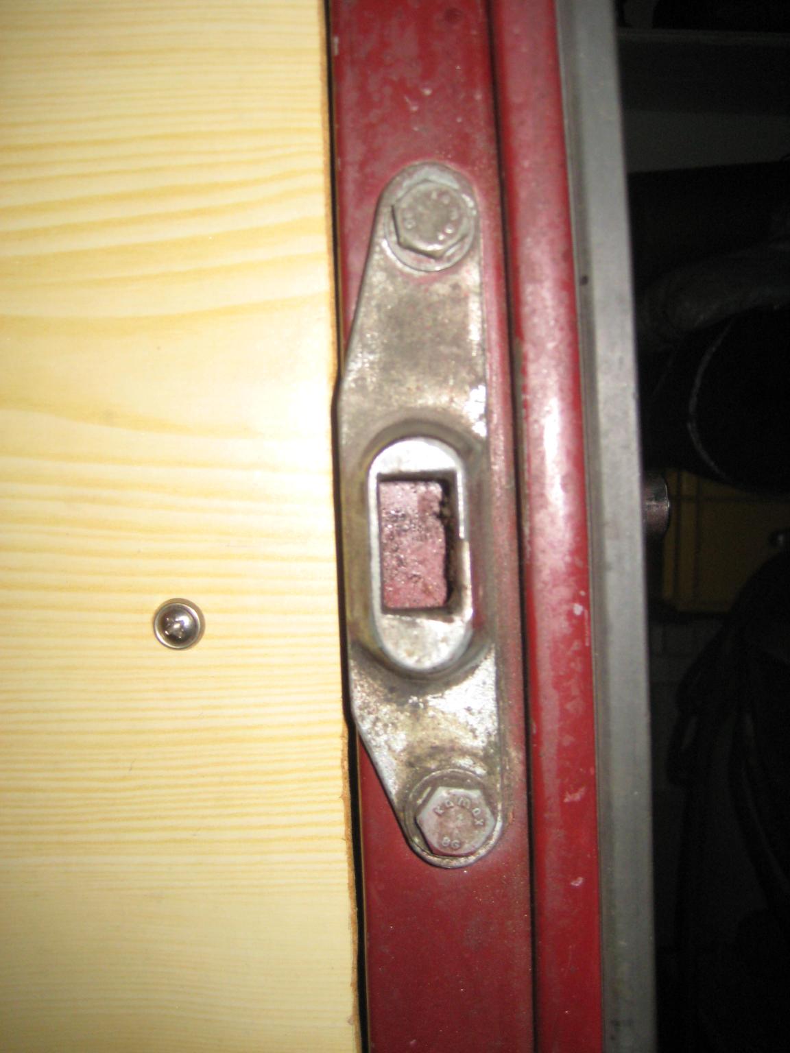

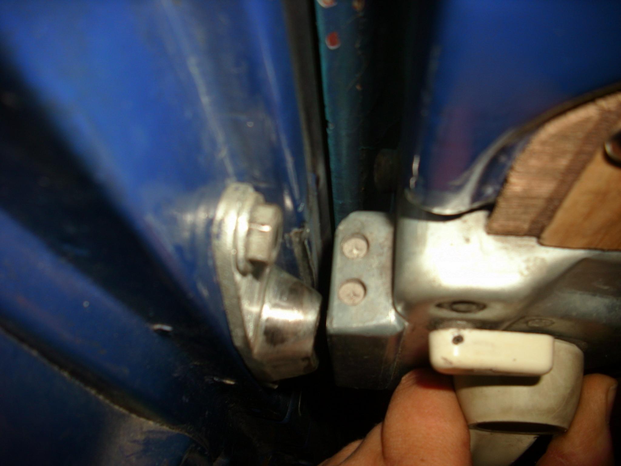

So. Weil ich eh gerade mitn Bus unterwegs bin, hab ich dir auch noch fix Bilder von meinem Schloss gemacht.BildBildBildBildBild
Bei mir ist der Fanghaken deutlich schräg geschliffen. Er kommt beim zumachen dem Rahmen deutlich nahe, flutscht aber rein und zieht sich der Schräge wegen dann komplett in die Buchse.
Ich hoffe, das hilft dir ein wenig.

eure Schließplatten haben doch noch etwas Luft bis zum Anschlag rechts, wenn ich meine anschraube liegt sie knirsch an. An der Tür haben wir schon alles eingestellt was möglich war und dabei hat mir ein Bullischrauber geholfen der seit 20 Jahren Bulli-Erfahrung hat.
Wir reden ja auch nicht von 0,5 mm die da fehlen sondern von einem ganzen Zentimeter neben der Schließplatte, da werden dann auch nicht rohe Kräfte helfen denke ich. Wie ich Clemens schon gesagt habe, der Kühlschrank raus und dann kann ich euch noch einmal Fotos machen wo man es besser erkennen kann...

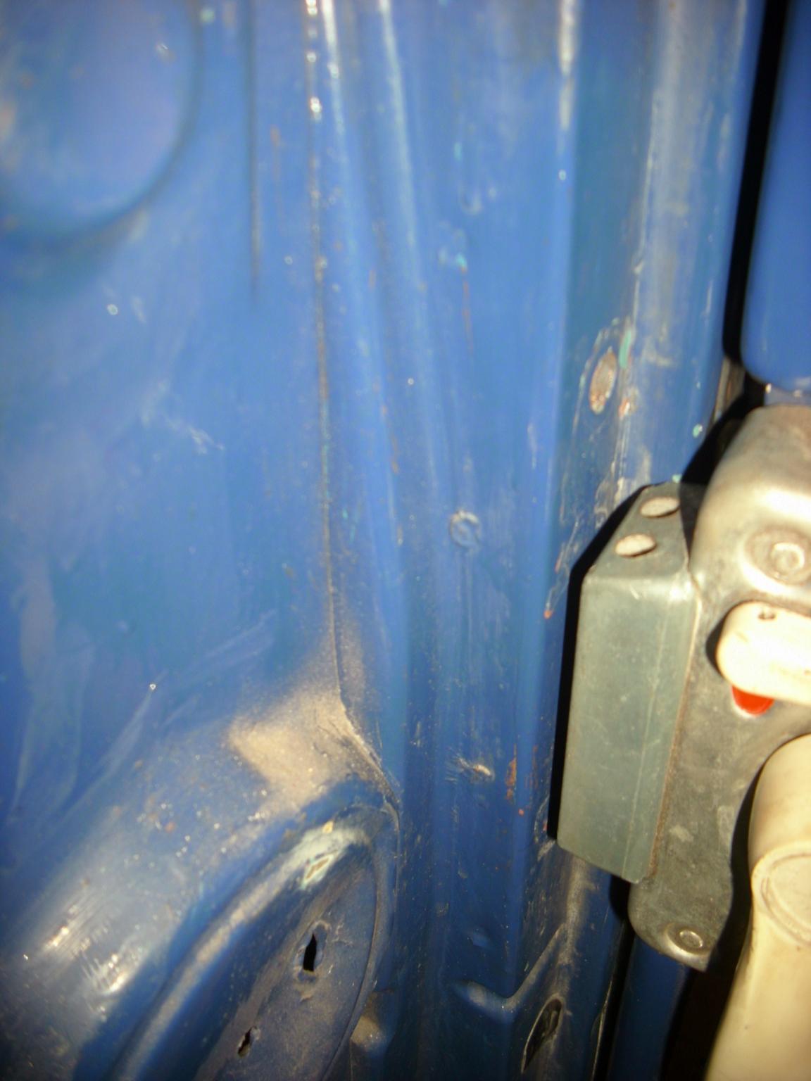

so ,nun hab ich den ganzen Krempel mal ausgebaut,um euch ein paar bessere Fotos zeigen zu können, ich hoffe nun kann man es erkennen worum es ganz genau geht....
Tür geschlossen ohne Schließplatte
Tür fast geschlossen mit Schließplatte

Mir kommt es so vor, als wenn deine Tür etwas weiter draußen steht. Optisch wirkt es so, als wenn der Abstand von Türpfalz und Dichtung größer ist.
Hast du ne neue Dichtung eingebaut? Die sind manchmal dicker und steifer als die originalen.
