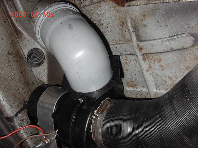

Oder so: Gebläse vorne über 85° HT-Winkel direkt in das Steigrohr zu den Windschutzscheibendüsen. Bedienbar über einen Schalter, ist bis jetzt noch nicht verbrannt.
