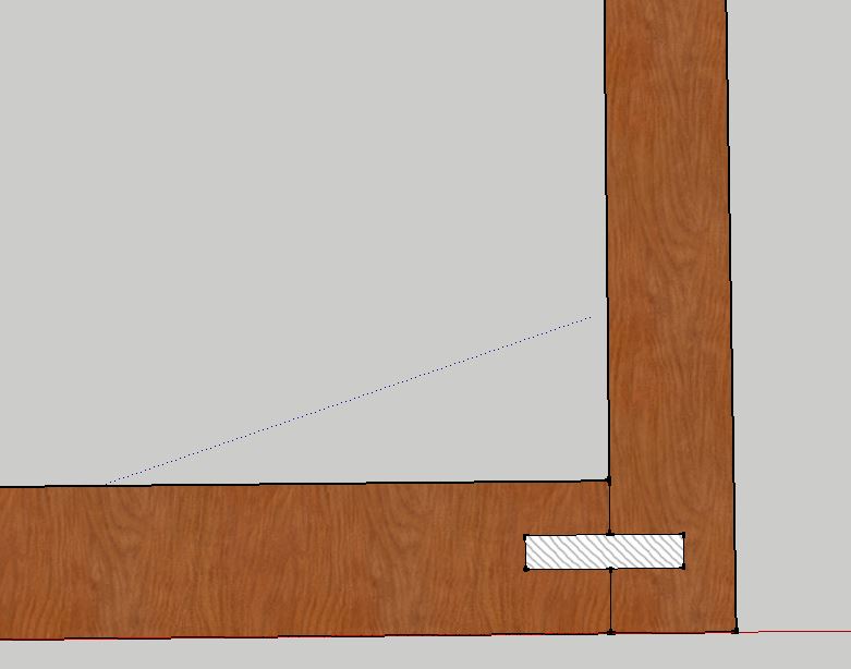

wenn man keine Oberfräse zur Hand hat um die Platten mit einer Falz zu versehen, kann man auch mit (Lamello)-Flachdübeln eine sehr stabile Verbindung herstellen. Es gibt eine spezielle Fräse dafür, falls die nicht zur Verfügung steht kann man aber auch einfach eine Nut mit der Tischkreissäge in beide Bretter machen und dann alles miteinander verleimen. Geht schneller als die Platten mittels einer Säge zu falzen.

Re: Bauplan Schlafbank / KLappbank
Ja, ich nehme jetzt auch Lamellos

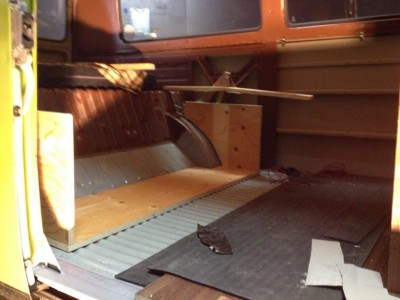

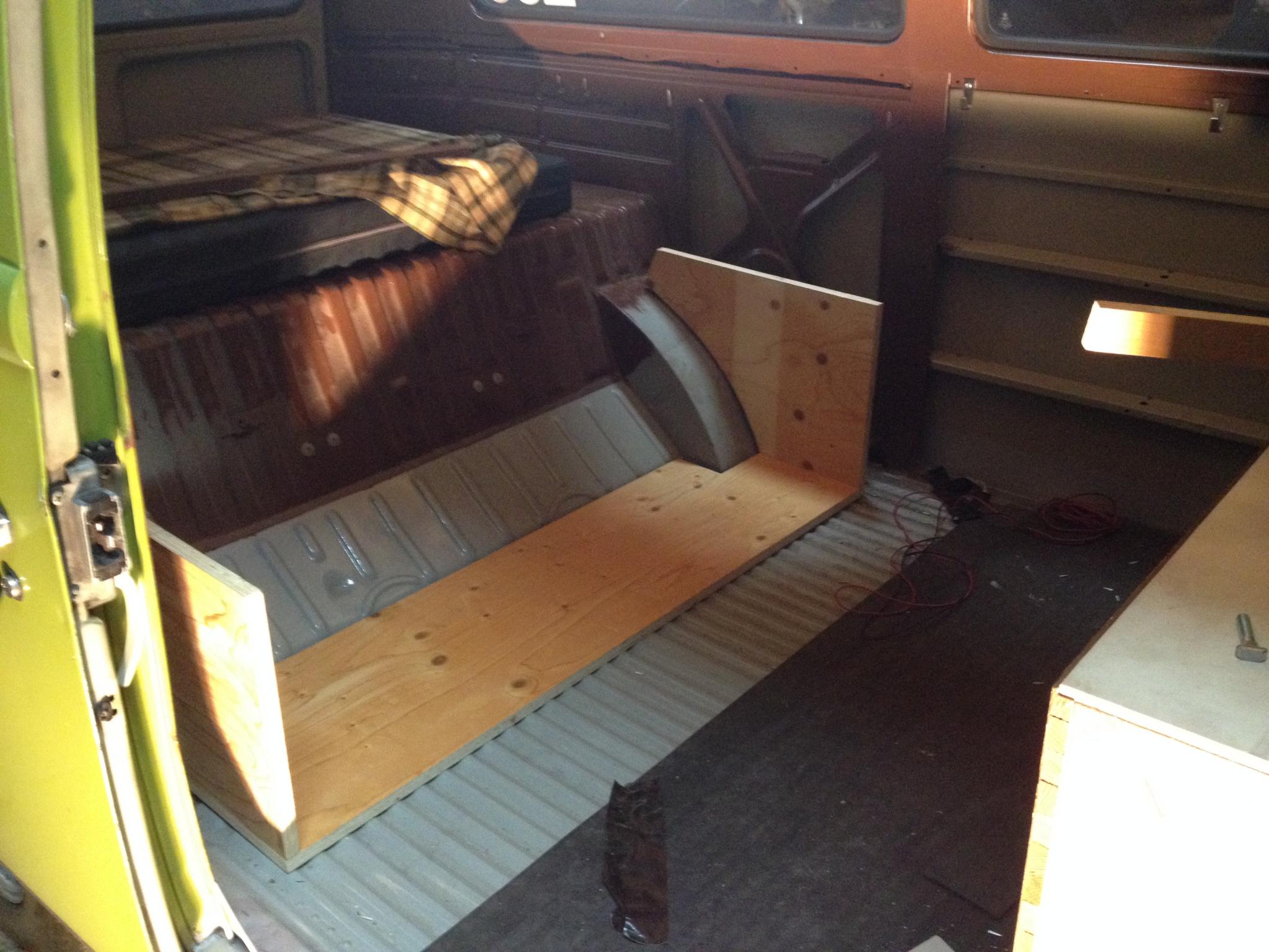

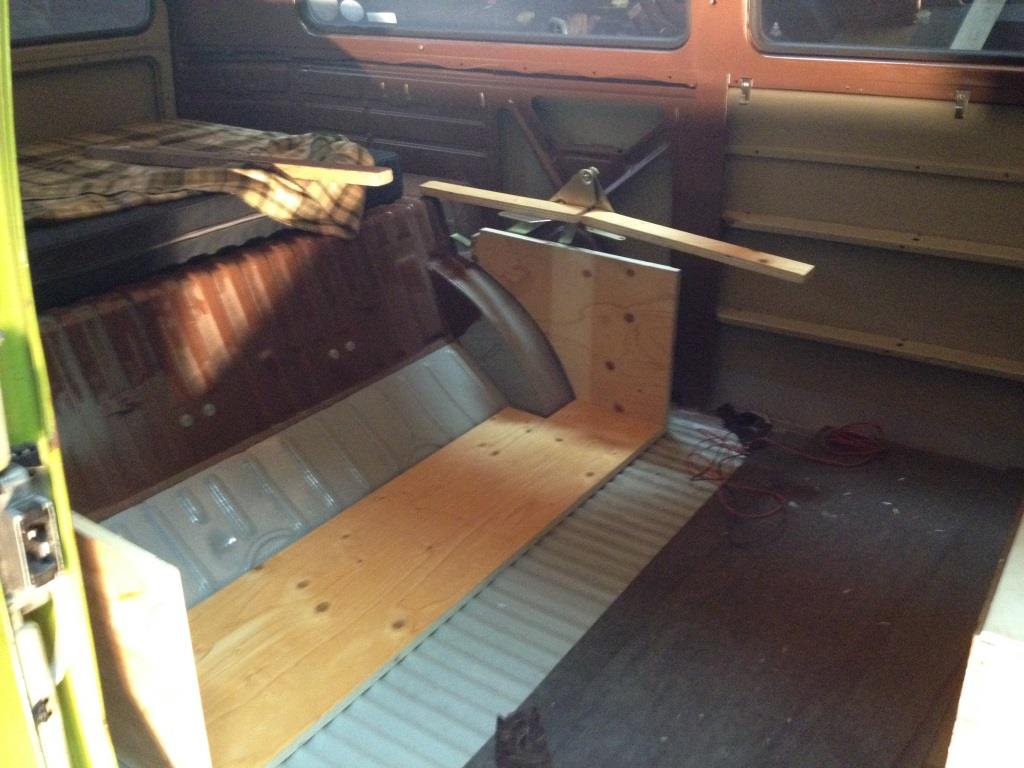

Erste Bilder... Nähere Angaben dazu später

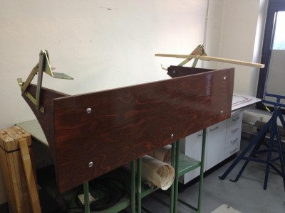

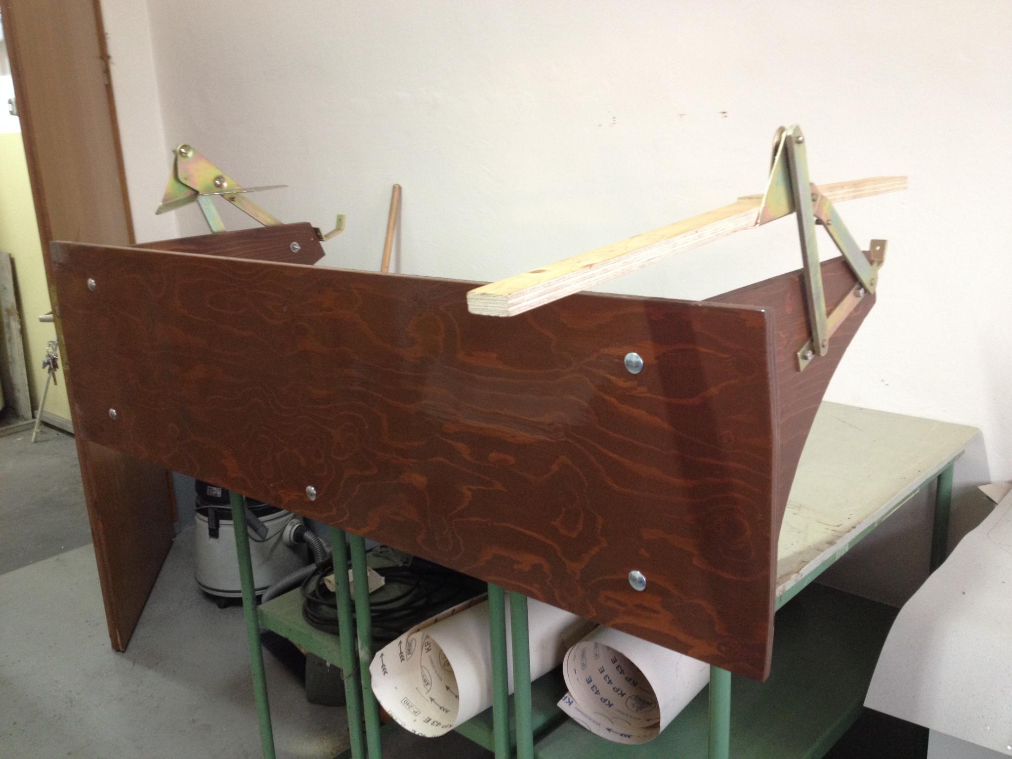

Hier mal ein Zwischenergebnis der Schlafbank...
