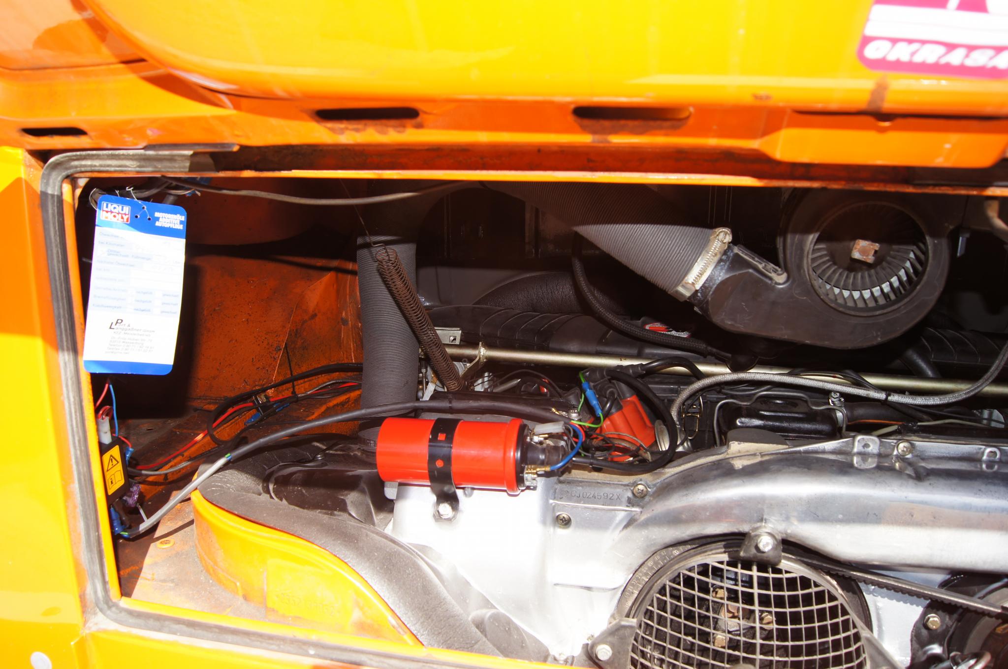

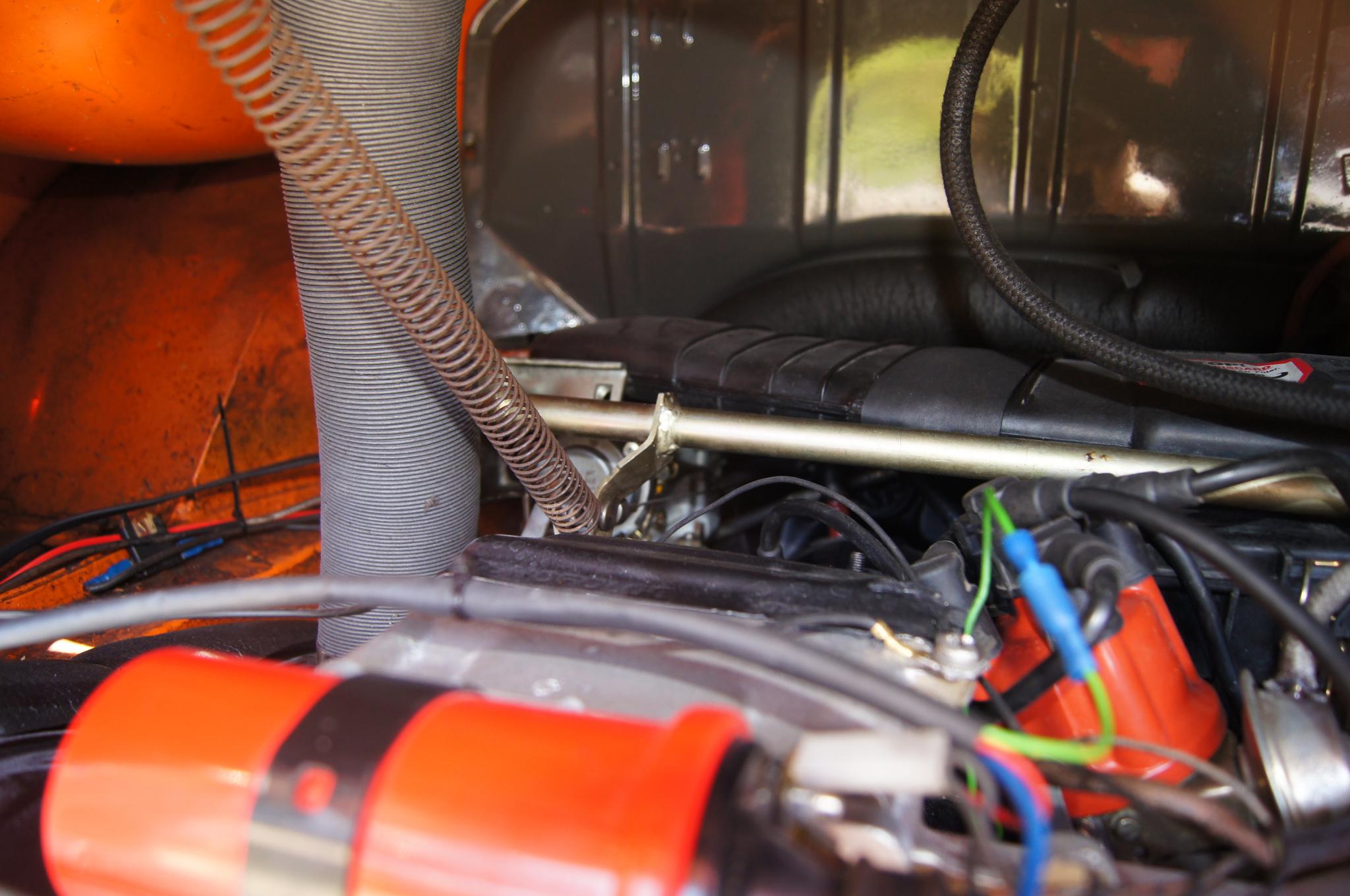

Hallo, hier noch ein Bild bei dem man die rückzugfeder und den tiefergesetzten Luftfilter sieht

Re: Umrüstung Typ 4 auf Solex 36/40 PDSI, Gasgestänge gesuch
Warum muss denn der Luftfilter tiefer gesetzt werden ? Wegen dem Gebläse `?
der Luftfilter der auf die 36/40 passt ist einfach tiefer - weil er eigentlich aus oder für den 411/412 ist und da war im Motorraum nicht soviel Platz nach oben; glaube ich zumindest
Die. Ansaugrohre sind halt auch kürzer
