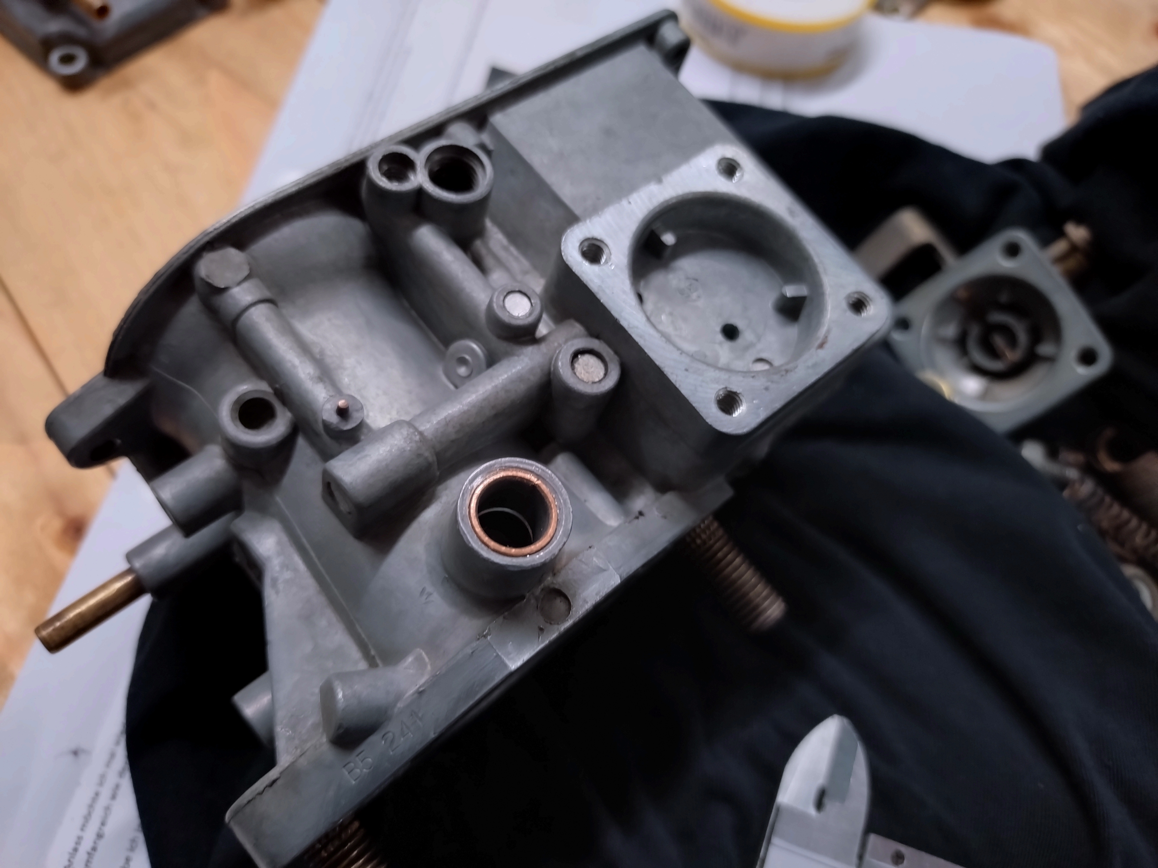

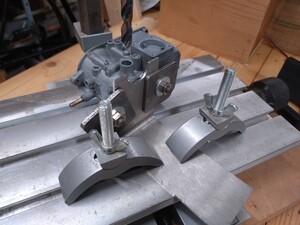

Ich hab die Tage bei 123Kugellager bestellt.
Da gibts die Buchsen neben Stahlrücken auch in Messing, ab 2Stk.
O-Ringe gibts dort auch...weil aber der für die Leerlaufschraube lange Lieferzeit hatte, hab ich einen anderen in ähnlicher Größe bestellt...kann man knicken.
Gut, dass der Alte noch i.O. war.
Einziges "Manko": Das ist ein Shop in Frankreich und das Durchklicken im Shop zur Zahlung ist nicht so kundenfreundlich und Lieferzeit ist ca. 1 Woche.
Vielleicht noch was ich in Zukunft anders machen würd:
Den Vergaser selbst noch zusätzlich runterspannen und einen Fräser statt eines Bohrers verwenden. Gruß woita

Beim ersten Bild ziehe ich geradezu mein Genick ein, schließe die Augen und warte nur noch auf den Knall ...
