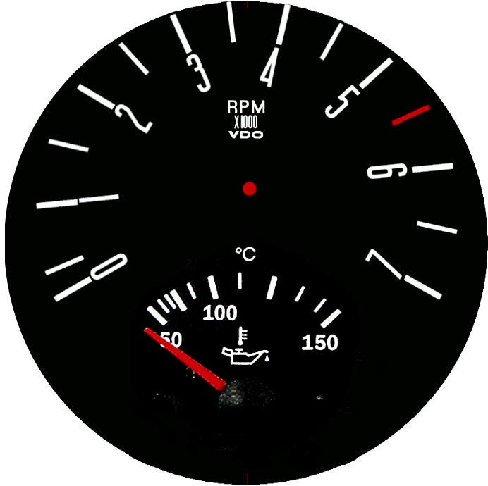

Ist zwar fast offtopic, aaaber:
Kann mir jemand sagen was ich noch benötigen würde, um eine potenzielle Öltemp.-Anzeige in Gang zu bekommen? Meiner hat bislang keine vorne. (Nur eine im Motorraum, bei der eine Art Schlauch direkt zu der Anzeige geht.
Dann könnte ich mal sehen was ich für den ganzen Spaß investieren müsste.
Ich will nämlich auf jeden Fall eine Anzeige für den Fahrer einbauen, dieses Projekt wäre dann ja vielleicht optimal für mich.
Matze
Beiträge: 5188
Re: T2b Uhr mit Drehzahlmesser
Moin Matze,
was du noch brauchst ist der Öltemperaturfühler.
http://www.csp-shop.de/cgi-bin/cshop/fr ... ort=0&all=
Für den gibt es für den Bus an drei Stellen:
- Am Öldruckregelkolben (meine bevorzugte Wahl) http://www.csp-shop.de/cgi-bin/cshop/fr ... sort=&all=
- Ölpeilstab mit Temperaturfühler
- An einem der Deckel unterm Motor gibt es auch noch irgendwie eine Möglichkeit.
Falls du beim Bugnet den Adapter siehst wo angeblich Temperatur und Öldruck an einer Stelle gemessen werden kann,
der funktioniert nicht für die Temperatur. Da ist kein Öldurchfluss...

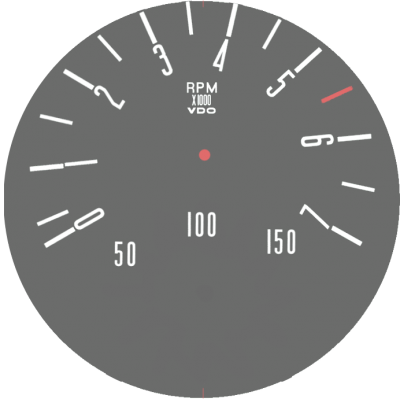

Beiträge: 5188
bc72 hat geschrieben:Und am allerliebsten mit integriertem Abschalter der Öltemp - beim GO will ich die manchmal nicht wissen :lol:
Hey Christian,
nimm nen Bierdeckel mit, den kannst du in die Öffnung vom Tacho stellen.
Und Abends kannst du beim GO die Flaschen abstellen ;-)
Hier mal eine kleine Vorschau:
Das soll nur mal einen Eindruck vermitteln. Der Zeiger wird natürlich lackiert und die Beschriftung wird auch noch schöner.
Aber mechanisch kann das was werden, ich habe ein gutes Gefühl :D
Jetzt müssen nur die VDO Öltemperatur Anzeigen ankommen.

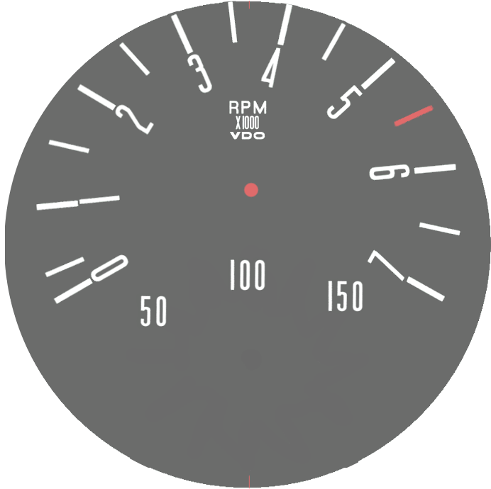

Beiträge: 5188
Hmmm,
also ich bin gerade leicht überfordert mit den Grautönen
70ger
74ger
T2a Ziffern? Sind die nicht alle gleich? Wie auch immer, ich habe nur diese hier.
Und andere kommen nicht.
Ich muss eh mal ausprobieren, wie die Grautöne so werden.
Aber an der Stelle kann ich nur sagen, dass ich die Farben wohl nicht zu 100% treffen werde,
da ich keine entsprechenden Tachos habe.
Mir fehlen noch die Öltemperaturanzeigen. Da muss ich noch die Skala einscannen, damit ich die einfügen kann.
Die Zahlen werde ich dann ändern, damit die zum Rest passen.
Hier mal meine Vorstellung vom T2A grau. Der Rote Bereich kommt übrigens noch einheitlich bei 4500UPM hin.
