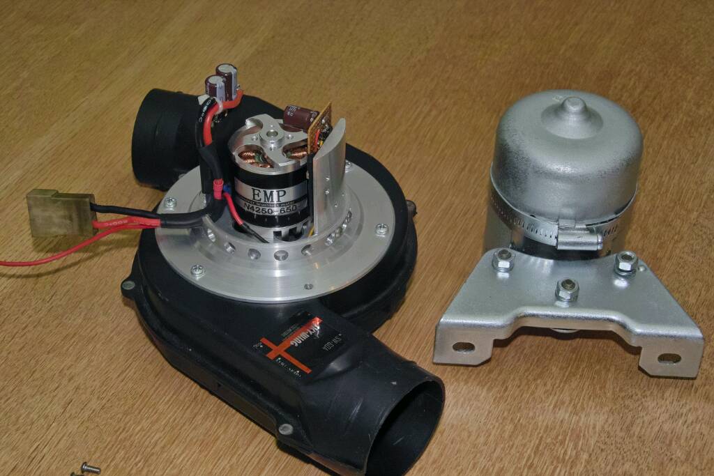

erzähl mal was hast du mit dem Gebläse genau gemacht?? Sieht serh interessant aus! Bischen mehr Wärme kann glaube ich jeder Bullifahrer gebrauchen :D

ich habe den Gleichstrommotor entkernt (reversibel) und einen permanenterregten Synchronmotor samt Frequenzrichter in das Gehäuse eingebaut. Die Einhangsleistund steigt von 168W auf 420W.
Die Ausgangsleistung steigt von 100W auf 360W.
Vorne habe ich zwecks Drehzahlregelung ein Poti angebaut, welches etwa ab Mittelstellung des Reglers die Leistung hochfährt.
Die Komponenten stammen aus dem Flugmodellbau, wurden aber modifiziert um die Lebensdauer zu erhöhen.
Ich hatte schonmal überlegt eine Kleinserie aufzulegen. Ich weiß aber nicht, ob bei geschätzten Kosten von 350 Talern noch irgendjemand Interesse hat. Vielleicht mache ich mal ein Tema auf ...

@ WestiWest: hast du aber das originale Gebläserad dringelassen oder?
