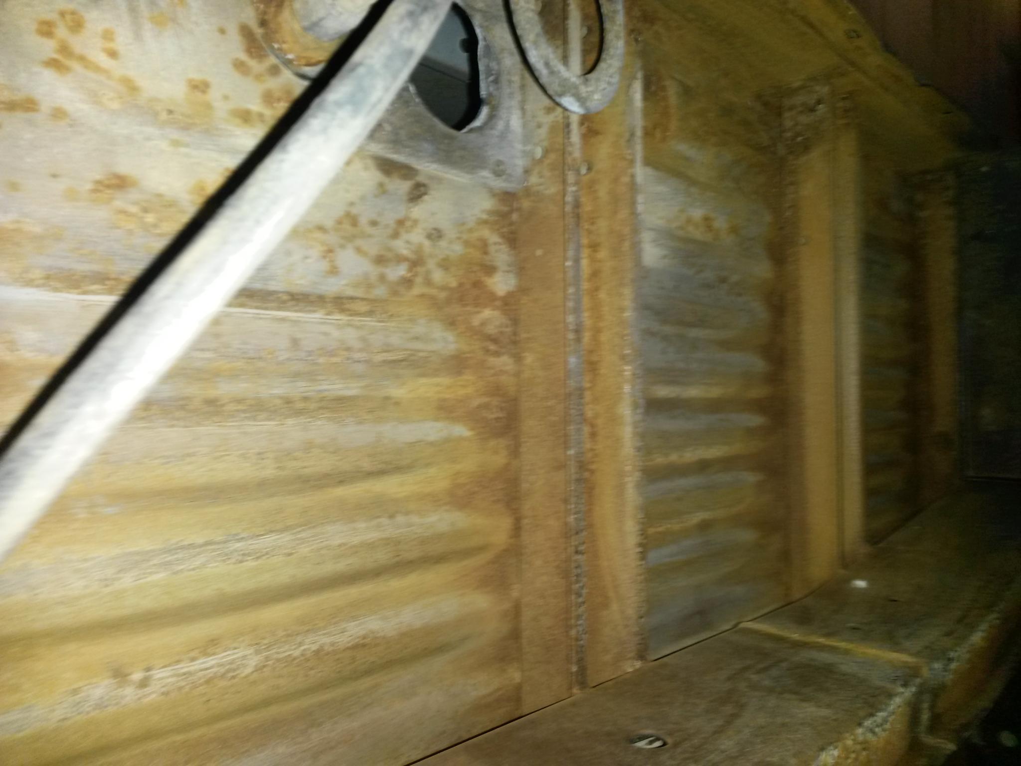

Da ist dein Schweller an der Oberseite schon ordentlich durch...
Wie sieht es den am Wagen unterboten mit dem Schweller aus , wenn da Wasser in den Schweller gelaufen ist würde ich den mal genau anschauen .
Den Laderaumboden am besten Sandstrahlen und dann neu Grundieren und Lackieren , es gibt auch so Kleine Sandstrahlpistolen für den Heimwerker sind zwar Schrott aber für kleine Stellen gut zu gebrauchen .
Wenn dein Schweller unten rum auch durch ist ( was ich mal annehme so we er oben aussieht ) wird es eh ein wenig aufwendiger...

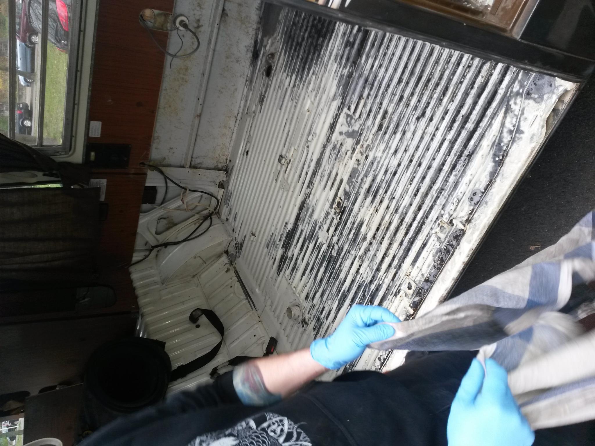

Dem Schweller gehts von unten zum Glück noch wunderbar. Irgendwie ist innen mehr Rost, als von unten. Wenn ich am Unterboden mit der Drahtbürste ran gehe, bin ich fast überall ganz schnell auf blankem Metall bzw. manchmal sogar original Lack.
Dort wird sehr bald Owatrol angewendet, dann ist auch da bissl Ruhe.
Ansonsten schleifen schleifen schleifen... Nach 4 Schleifscheiben kamen auch die chemischen keulen Fetran und Pelox zum einsatz, mit mäßigem Erfolg.
Mannometer ist Rost hartnäckig

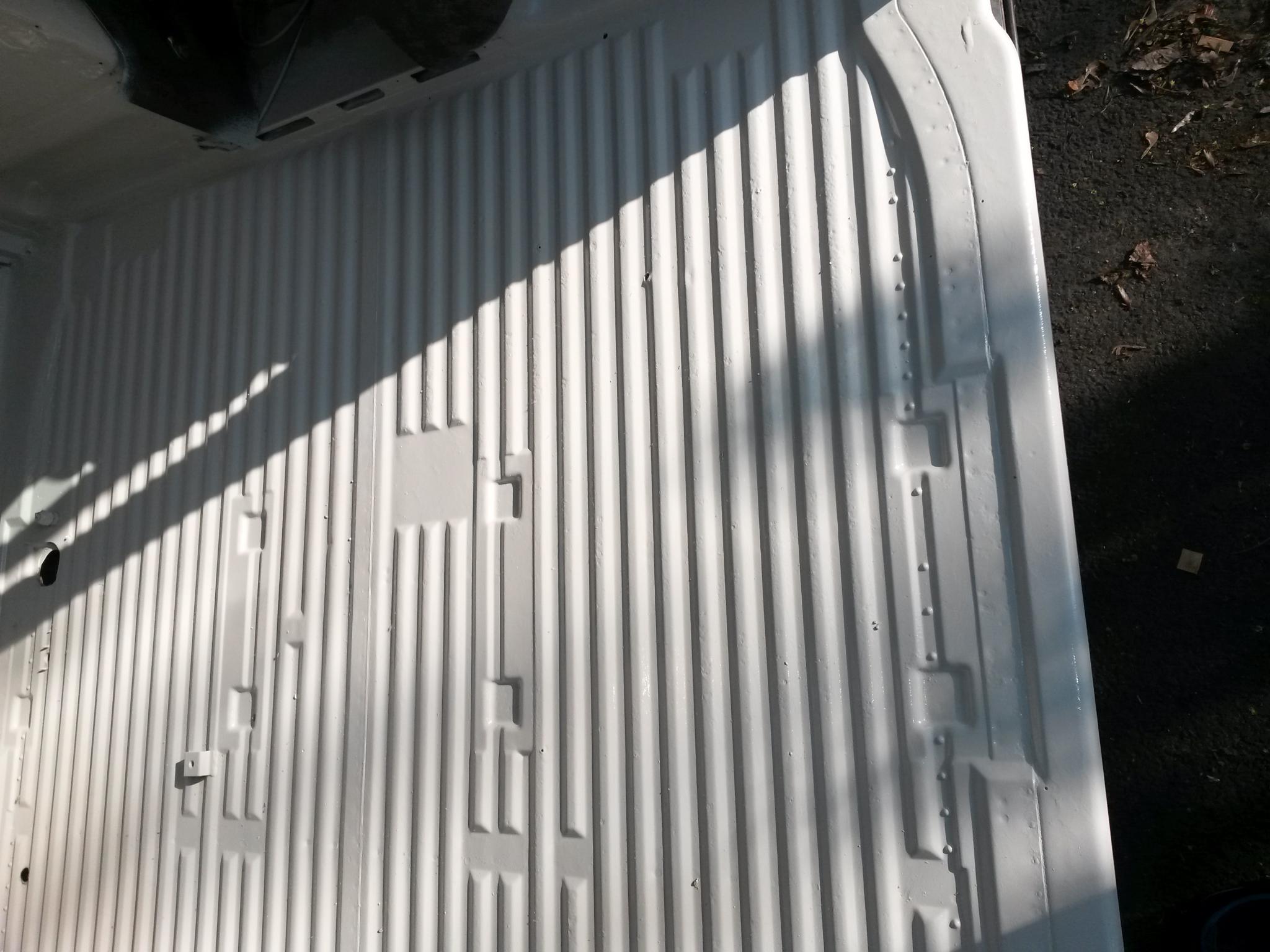

Schließlich wurde der rote Teppich ausgerollt.
Jetzt noch lackieren und dann kann der xtrem isolator + neuer Teppich rein![Dafür :dafür:](./images/smilies/bindafuer.gif)
