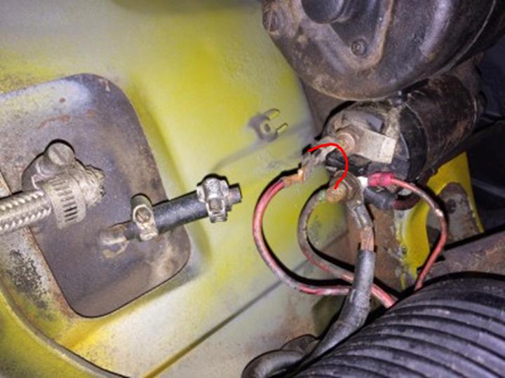

Hallo Philipp,
das durchgescheuerte Kabel ist ein 1,5mm² und hat erst einmal nichts mit dem Startvorgang zu tun. Wenn ich den richtigen Verdrahtungsplan erwischt habe müsste da eigentlich das Relais für das Heißluftgebläse dranhängen. Für einen groben Test ob der Magnetschalter überhaupt anzieht, kann man provisorisch die eingezeichnete Brücke herstellen. Auf der einen Seite eine 6,3 mm AMP Steckhülse und dann die andere Seite (abisoliertes Kabel) an das 8 mm Gewinde halten.
Aber Vorsicht! Gang raus, Zündung aus, Handbremse angeknallt und Fahrzeug gut gesichert (wenn man es angehoben hat)!
Zieht jetzt der Magnetschalter an, dann fehlt die Spannung von Klemme 50 die vom Anlassschalter kommt und man muss sich mit der Suche auf Spannungsverlust dorthin bewegen.
Zieht der Magnetschalter hörbar an und der Anlasser dreht nicht durch, so ist entweder der Anlasser oder der Magnetschalter defekt. Kommt am Magnetschalter an der Schraube in Richtung zum Anlasser während des Startvorganges noch Spannung an, dann ist es der Anlasser der defekt ist. Kommt dort keine Spannung mehr an, dann ist es eben der Magnetschalter selbst. Voraussetzung für ein einwandfreies Arbeiten des Anlassschalters ist ein laut hörbares Klacken. Also bitte nicht erschrecken beim Testen. Das Klacken muss aber kein Garant dafür sein, dass auch Strom durchgelassen wird, denn die inneren Kontakte können ja schließlich auch beschädigt sein bzw. der Mechanismus ist durch Verharzung in seiner Bewegung eingeschränkt. Wenn der Magnetschalter nicht einmal ein Klacken von sich gibt, ist das auch schon ein Hinweis darauf ,dass er defekt ist. Manchmal sind die Dinger noch reparabel. Zerlegen, reinigen, neu fetten, Kontakte prüfen und ggf, glätten. Der Magnetschalter sitzt mit 2 Schrauben am Anlasser, die meistens tierisch fest sitzen. Da hilft meistens nur ein kleiner Handschlagschrauber mit genau passenden Einsetzen.
Der Anlasserausbau selbst ist hier beschrieben:
http://sowirdsgemacht.com/fahrzeug/band ... .html#!136
Die +Zuleitung zum Anlasser sieht mir auch nicht mehr vertrauenserweckend aus.
Ansonsten sehen mir alle Kontakte recht oxidiert aus. Früher oder später sollte einmal eine komplette Reinigung neben dem Austausch der Muttern angesagt sein um sich mehr in Richtung dauerhafter Zuverlässigkeit zu bewegen. Alles schön einfetten und dann wieder zusammen bauen.
Ich würde aber erst den Fehler eingrenzen und dann anschließend reinigen.
Bevor du den Anlasser ausbaust, bitte nicht vergessen vorher Batterie Minus abzuklemmen damit nicht ungewollt ein Kurzschluss entsteht!
Ach ja, damit der Anlasser überhaupt funktionieren kann braucht er ja auch eine gute Masse. Bitte überprüfen ob das Masseband von der Karosserie zum Getriebe auch intakt ist und die Anschlüsse ohne Korrosion sind. Der Anlasser selbst bekommt seine Masse über den Getriebeflansch und die Anschlussschrauben. Wenn der Anlasser einmal ausgebaut ist, lohnt es sich auch hier auf gute Kontaktgabe zu achten.
Ich hoffe an alles gedacht zu haben und wünsche viel Erfolg!

So ich wieder, habe heut Nachmittag mal die Spannung am Anlasser gemessen und siehe da nix, dann hab ich nen kabel vom Anlasser zur Batterie gezogen und dann endlich Anlasser dreht Motor springt an ( Erleichterung) nun liegt das Problem auf dem Weg vom zündschloss zum Anlasser! Gibt es da Schwachstellen wo ich erst suchen soll ?

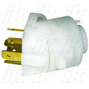

wie ich schon zu Beginn schrieb: Zündschlossschalter.
Viele sind innen aus Plaste und werden mit den Jahren mürbe... und dann tot.
(hier nur ein Bild von meinem Karmann, aber der T2 sieht ähnlich aus bzw. ist bis 1970 gleich - später helles Plaste und abgewinkelt)

"Von der Batterie zum Anlasser" würde logischer klingen. Jetzt müßte man nur noch wissen, zu welchem Anschluß am Anlasser du das Kabel gelegt hast. (Daß es am Pluspol der Batterie angeschlossen ist, setze ich mal voraus, obwohl man auch das ruhig hinschreiben könnte.)Philkill hat geschrieben:kabel vom Anlasser zur Batterie gezogen und dann endlich Anlasser dreht Motor springt an
- Beiträge: 7830
Re: T2b 2l springt nicht mehr an
Hallo Philipp,
so dürfte (könnte!) das Teil deiner Begierde aussehen.
Im Schaltplan ist das der Schalter "D" Dieser Schalter ist leider nicht so ohne Weiteres zugänglich und stellt ein besonderes Kapitel dar.
Ich meine, bei Deinem Modell ist da schon etwas mit Abreißschrauben vorhanden usw..
Weißt Du, wegen der lieben Diebe die das Auto klauen und kurzschließen und so.
Das Thema mit dem Ausbau wäre also bei Bedarf zu vertiefen, man sollte vorher sicher stellen, dass es definitiv der Schalter ist!
Also, Schaltplan anschauen.
Nur sollten wir uns nicht falsch verstanden haben, deshalb schildere ich das Problem so wie ich es verstanden habe:
Du hast also an der Klemme 50 (rot/schwarz) vom Anlasser mit +Batt verbunden und dann hat der Bus gestartet.
Wenn dem so ist, solltest du die Kabel verfolgen, die aus dem Zündschalter kommen. Das Orten dürfte gelingen, denn diese Kabel kommen von der Lenksäule und gehen irgendwie unter das Armaturenbretten. Da muss also das rot/schwarze Kabel zu finden sein und geht vermutlich auf einen Zwischenstecker. Während des Startvorganges muss da also Spannung anliegen. Ist das nicht der Fall, ist es mit Sicherheit der Anlasschalter, denn der geschaltete Plus (Kabel 15) funktioniert wohl. Sonst würde der Motor erst gar nicht anspringen können und es ginge auch das Licht nicht.
Etwas Theorie am Rande: Beim Zündanlassschalter handelt es sich schlichtweg um ein Verschleißteil, da es einen kräftigen Strom einer Induktivität (dem Magnetschalter) zu schalten hat. Insbesondere die Abrissfunken beim Ausschalten morden auf Dauer die Kontakte. Ein Trost am Rande, mindestens die nächsten 100 t km hättest Du dann Ruhe.

Hallo, habe alles wie beschrieben getestet und es sollte der zündanlassschalter sein!!!
1. frage wo bestellen
2. kann mir jemand den aus bezw. Einbau erklären wegen diesen abreißschrauben
