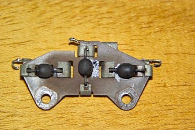

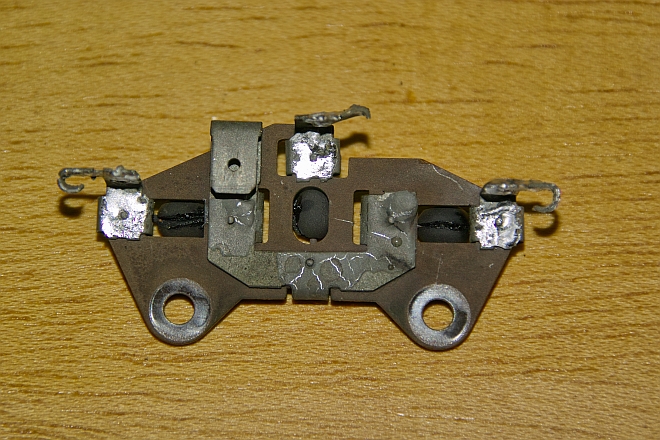

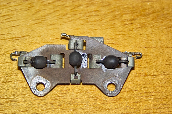

Re: Lima Ausbau Typ 4 Motor
alle Dioden gleich kann auch folgendes bedeuten (Rückseite): von der Vorderseite sah es (fast) normal aus: Ich tippe auf eine defekte Erregerdiode. Dann würde kein ausreichend hoher Erregerstrom erzeugt. Oder eben eine gebrochene Lötstelle / gebrochener Draht in dieser Gegend.
Wegschmeißen? Neu kaufen? Nur nötig, wenn eine Wicklung defekt ist. Dioden kann man tauschen. Die Diodenplatte mit den Erregerdioden gibt es komplett zu kaufen.
Gruß, Hanno
Gruß, Hanno
