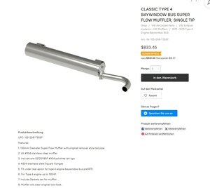

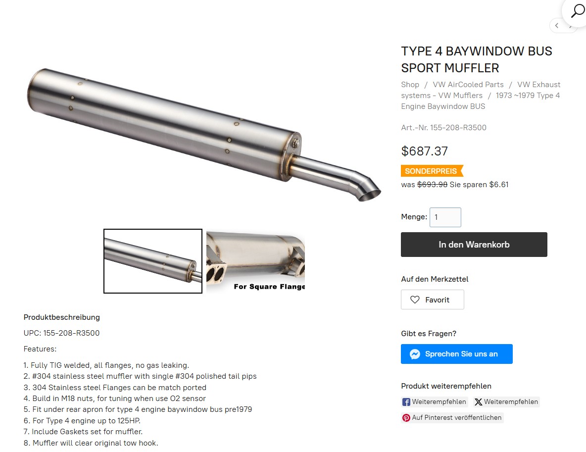

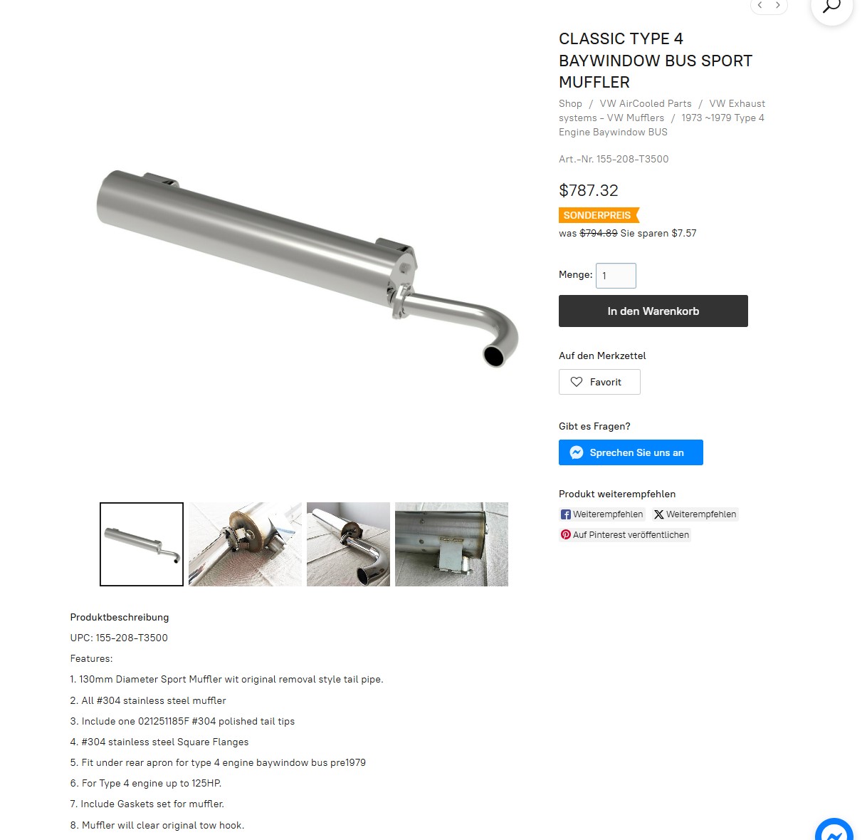

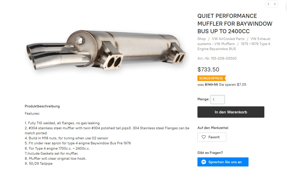

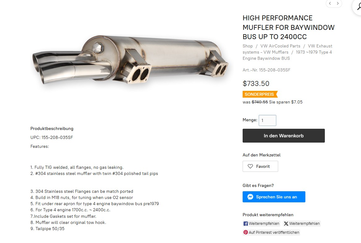

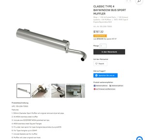

Sehr verwirrend. Die Seite inklusive der Beschreibungen von Vintage Speed ist teilweise auch etwas verwirrend. Hier habe ich mal eine Übersicht nach meinen Verständnis :lol: Dabei stellt sich mir noch die Frage ob Sport oder SuperFlow in den jeweiligen Varianten dann auch ähnlich klingt (also z.B. Sport mit original oder dickeren Rohr im Klang gleich?)...?
Aber Angaben ohne Gewehr :wink: :
ein "dickeres" Rohr Sport (125PS)
ein "original" Rohr Sport (125PS) - 130mm
ein "original" Rohr SuperFlow (150PS) - 130mm
zwei "dickere" Rohre Super Flow (150PS)
zwei "dickere" Rohre Sport (125PS)

Verbaut habe ich den Sport mit einem dicken Endrohr, also der oberste im Beitrag von dh-90.

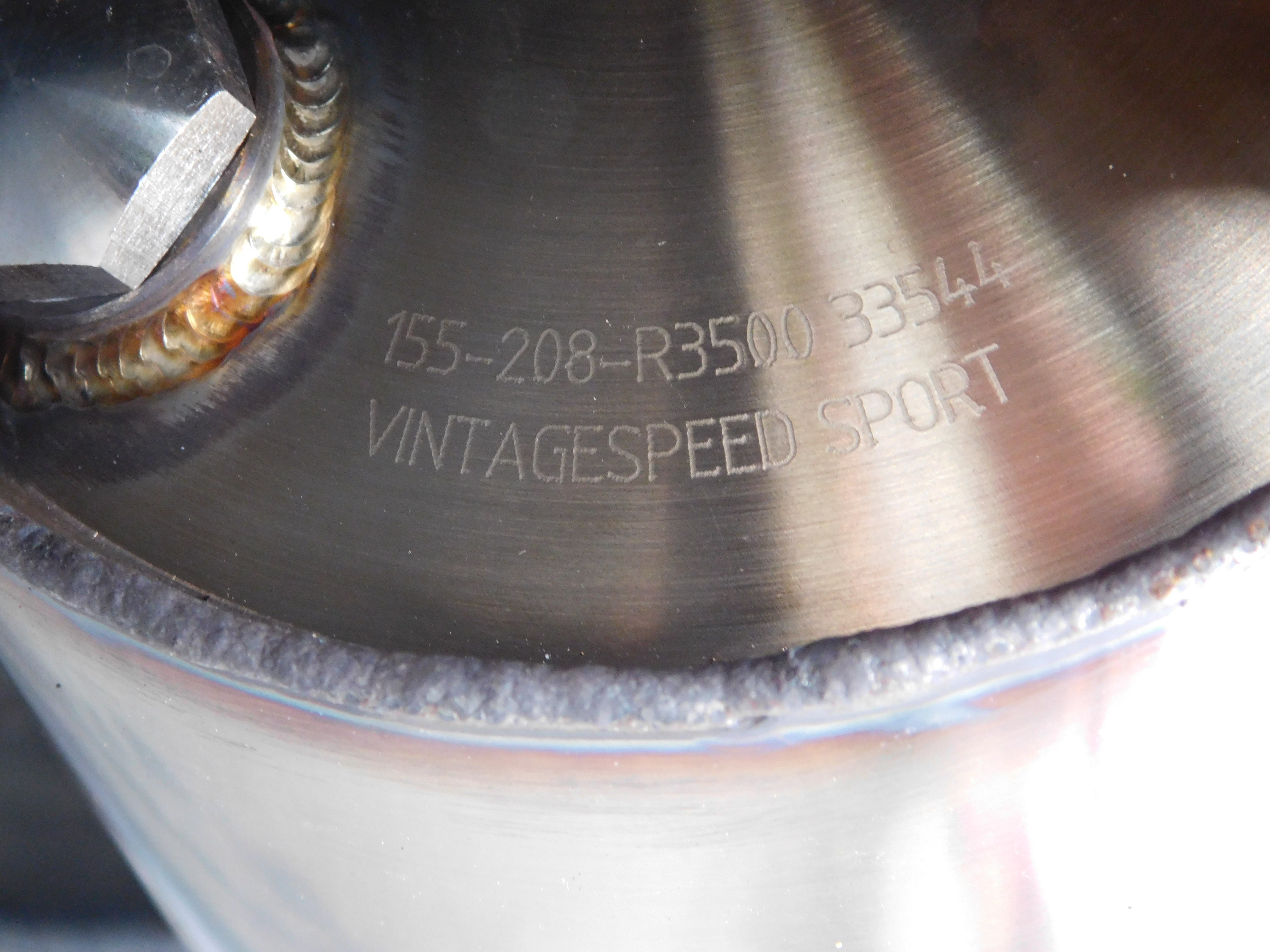

mach doch einfach ein Bild von der eingravierten Nummer am VS Schalldämpfer.
Dann gibt's keinerlei Unklarheiten.
T2a/b Camper
Beiträge: 322
Registriert: 20.05.2015 08:51
Re: Vintage Speed Auspuff für Typ4 Motor
Beitrag von T2a/b Camper »
Hier ist das gewünschte Foto.
155-208-R3500 33544
