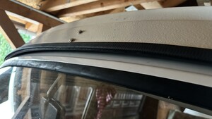

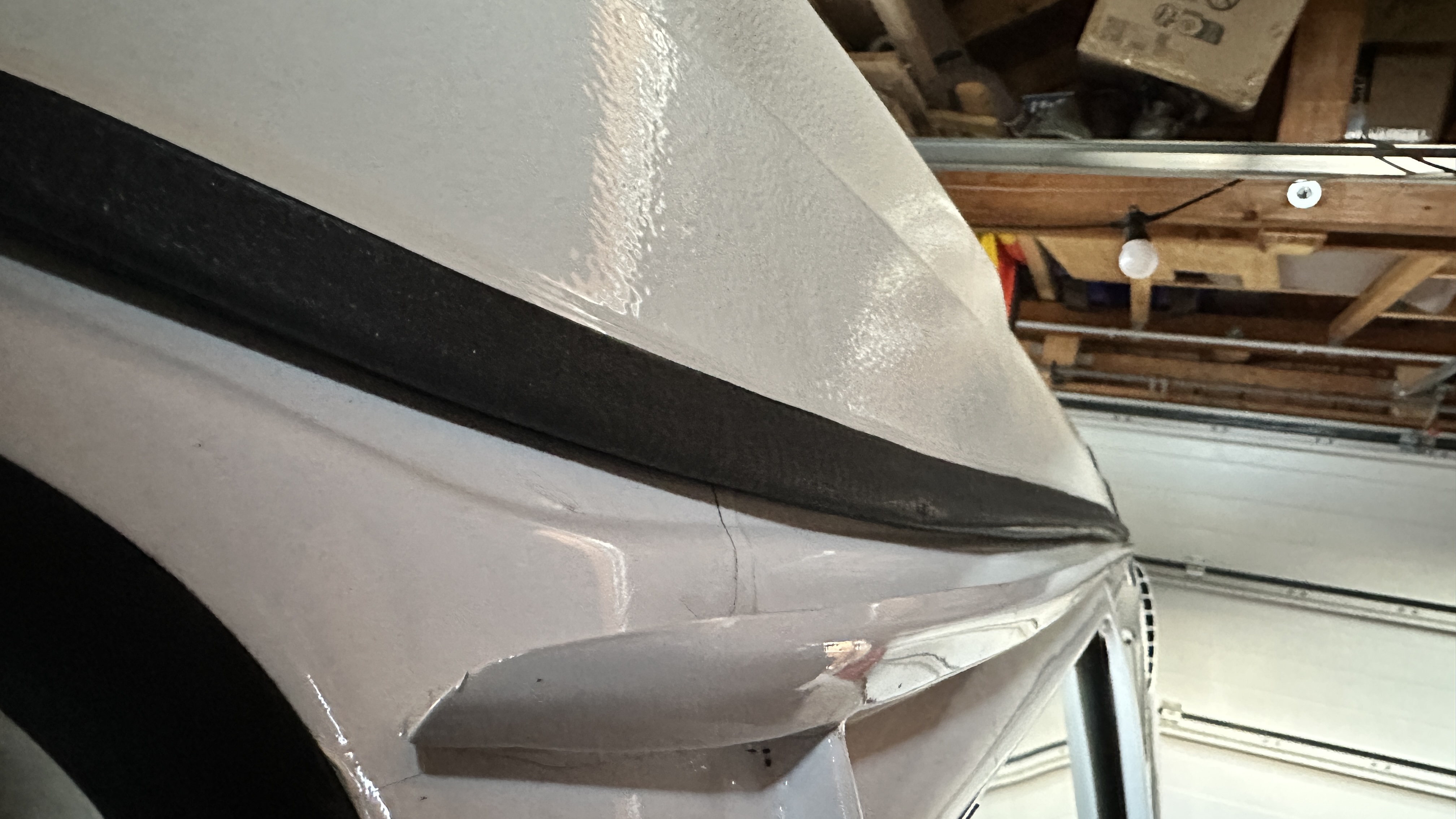

Moin Zusammen,
bevor ich jetzt ein eigenes Thema aufmache hänge ich mich mal hier dran
Ich bin gestern, fragt jetzt nicht warum, mit geöffnetem Hochdach (Westfalia BJ69 vorne angeschlagen) in meinen Carport gefahren. Ich war nicht schnell und habe sofort abgebremst. Logischerweise hat es mir hinten die beiden Streben verbogen. Die werde ich jetzt austauschen. Das Dach selbst hat oben drauf so gut wie nix abbekommen. Schließen lässt es sich auch noch ganz normal und die Dichtung zum hinteren Dach schließt auch gut. Die Seiten liegen satt auf. Einzig die vordere Kante liegt nicht auf dem Dach auf sondern steht etwas ab (siehe Bilder). Ich habe keine Ahnung wie es vorher war. Ist das "normal" dass da auch etwas Luft sein kann oder muss das satt aufliegen? Wie ist es bei Euch?
Besten Dank für Eure Hilfe!!!
Gruß Andreas

Re: Dichtung vom Aufstelldach liegt nicht spaltfei an
Das sollte komplett anliegen.
Wenn nicht, pfeift dir da die Luft rein, bläst deinen Stoff auf und es wird auf ner Fahrt nie warm innen.
Du kannst die vorderen Scharniere innerhalb der Langlöcher allerdings auch etwas schieben.
Gruß woita
Gruß woita

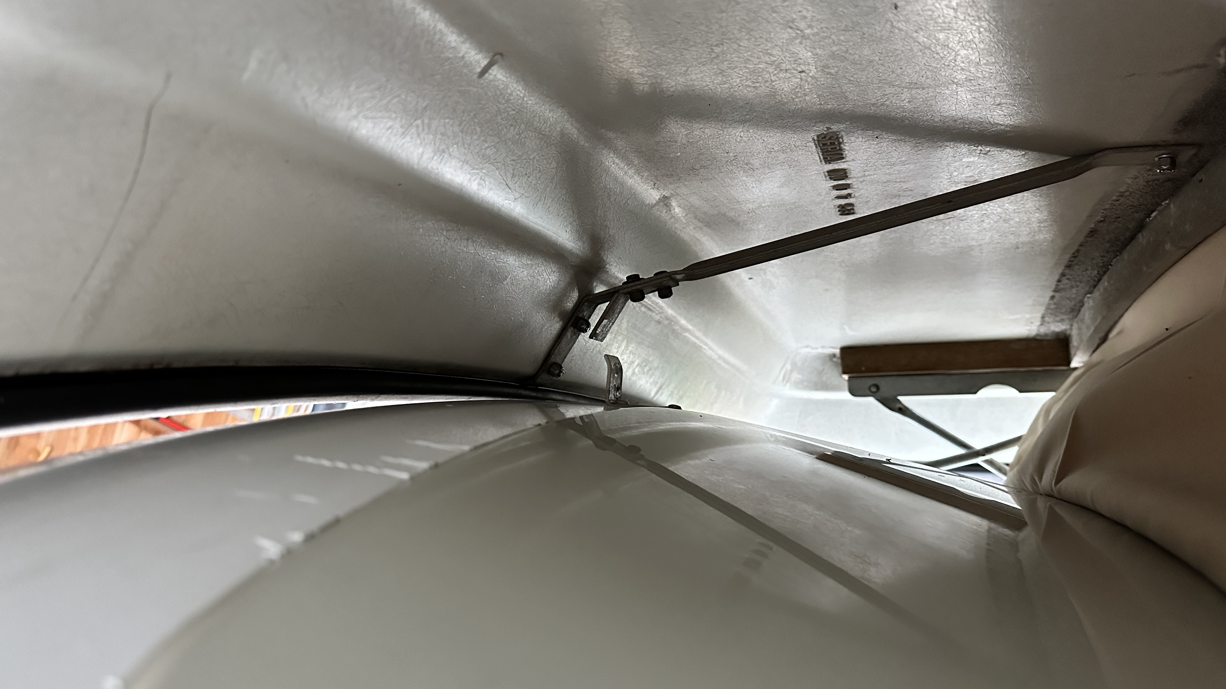

Ist das so richtig da vorne?
