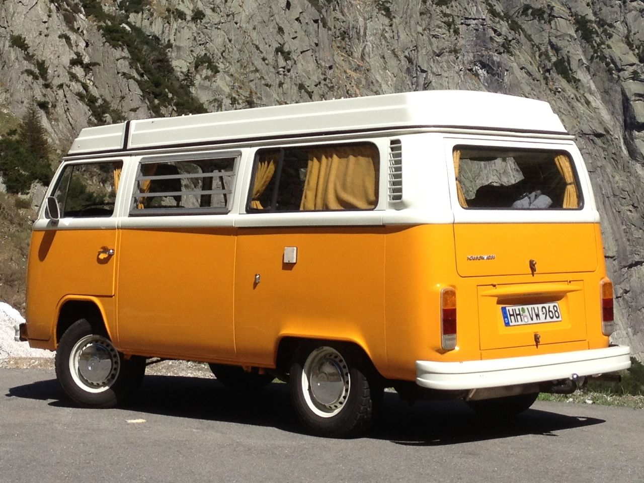

stimmt es daß die Automatikbusse immer den Automatik-Schriftzug drauf hatten? Fehlt bei meinem, obwohl der eigentlich im originalen Zusagend ist, und der Vorbesitzer war da sehr penibel..

richtig war immer dran :gut:
wurde bei dir halt gegen den Volkswagen Schriftzug getauscht..... :cry:

Verstehe - gleiche Löcher - anderer Schriftzug..
