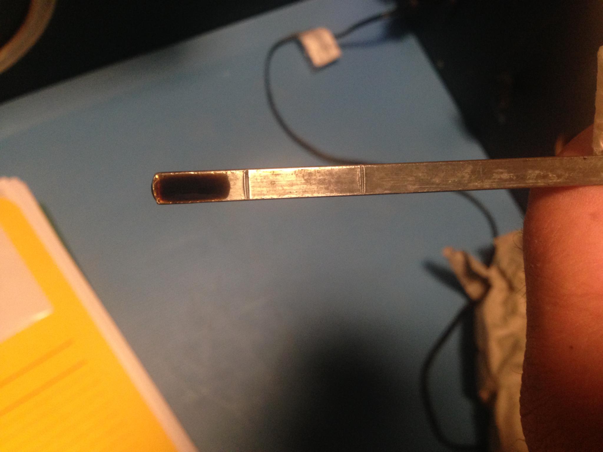

Uiuiui, nochmal glück gehabt :oops:
Da hat der Mechaniker wohl der zu lange ölmessstab des Öltemperaturmesser genommen anstelle es Originalen (hängt im Motorraum)!
Oder der Motor hat auf 2000km ein Liter Öl geschluckt :shock:

1x gewechselt (das erste mal seit ich das Gefährt erworben hab).
Gemäss Rechnung wurden 2,5 Liter reingekippt.
Mögliche Ursachen:
1) Es ist ein zusätzlicher Ölkühler vorne verbaut, wird demnach etwas mehr Öl benötigen.
2) Und eben ein zusätzlicher Öl-Temperaturmesser, mit einem etwas längeren Temperaturfühler (als Peilstab) als der originale Öl-Peilstab.
3) Enormer Ölverbrauch
Ist mir auch etwas suspekt, das Ganze.
Jetzt ist der Ölstand zumindest wieder in grünen Bereich, genau zwischen Min und Max.
Wenn ich mal ein Abend frei hab, werd ich mich auf Probefahrt begeben und erstmal schauen ob das Öldrucklämpchen nun aus bleibt.
Dann den Ölverbrauch im Auge behalten.
Und dann mein Mech und Schwager "zusammenkapiteln", wie man bei uns zu sagen pflegt :D

Avispa66 hat geschrieben:... Jetzt ist der Ölstand zumindest wieder in grünen Bereich, genau zwischen Min und Max.
So, konnte gestern endlich mal eine etwas längere Proberunde drehen.
50km vorwiegend Autobahn mit mehrmaligem Ausrollen (war vorher Garant für aufleuchten der Öldrucklampe):
Kein leuchten/flakern des Öldrucklämpchen mehr (*freu*).
Jetzt den Ölstand beobachten.
Dann Schwager resp. sein Angestellter in die Mangel nehmen :D
Hätte aber Übel enden können, wenn ich das lose Kabel der Öldruckkontrolle nicht zufällig entdeckt hätte.
Öldruckanzeige und Geber sind fedenfalls geordert, um das Ganze noch besser überwachen zu können.

Durch das Anschliessen des Kabels an Öldrucklampe bin ich überhaupt erst auf ein Problem aufmerksam geworden, eben durch flackern der Lampe.
Hab vieles vermutet, aber nicht dass der Ölstand zu tief war, da ja kürzlich im Service gewesen.
Erstmal gleich 1 Liter nachgefüllt, Ölstand nun genau zwischen Min und Max.
Wie schon erwähnt, bei der Probefahrt hat hat sich das Öldrucklämpchen kein einziges Mal bemerkbar gemacht.
Aber die Quizfrage lautet nun:
a) Hat der Mechaniker einfach zu wenig Öl eingefüllt?
(Eventuell durch Verwirrung von fremder/zusätzlicher Ölstandmesser + Temperaturfühler für Öltemperaturanzeige, sowie zusätzlicher Ölkühler.
b) Hat der Motor auf 2000km ein ganzer Liter Öl verschluckt?
Wird sich schon klären.
