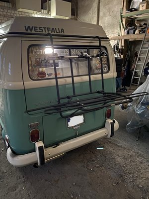

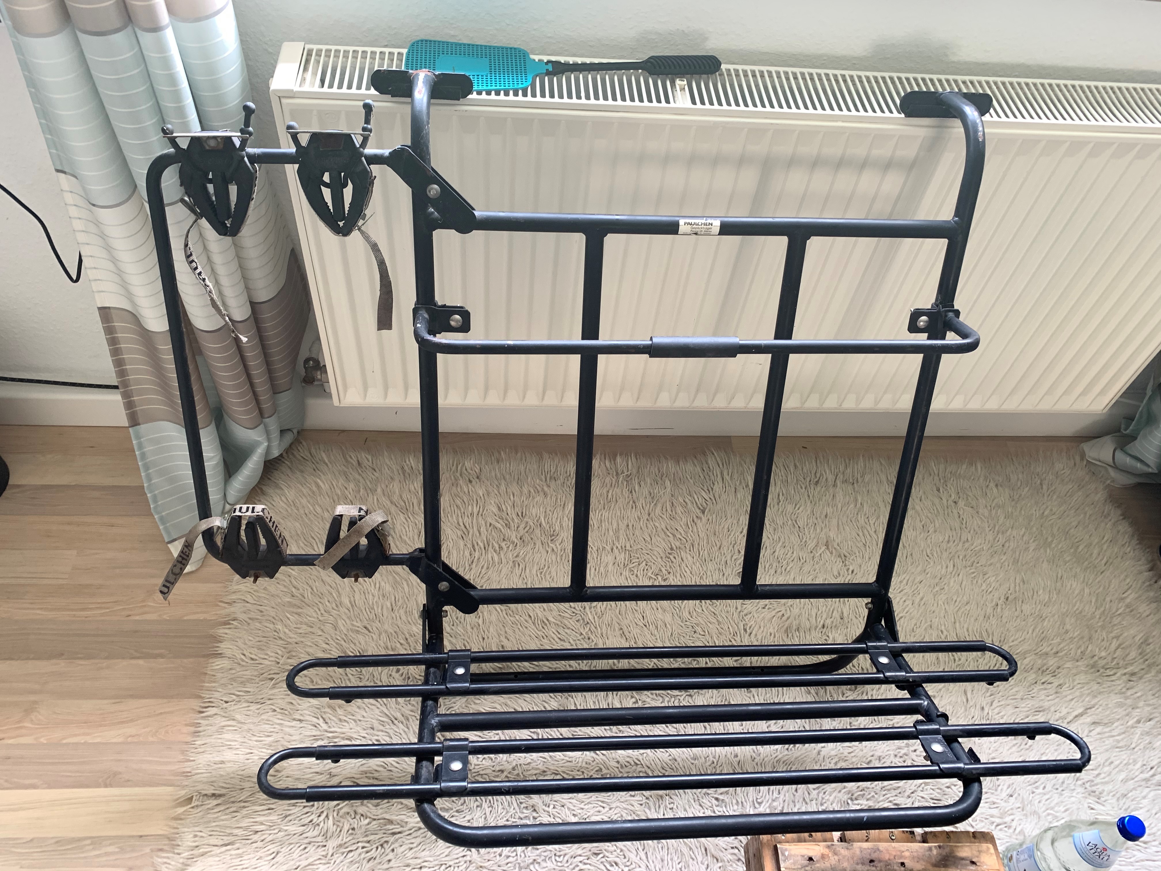

Micha*098
- Beiträge: 257
- IG T2 Mitgliedsnummer: 98
Re: Paulchen Fahrradträger
HI zusammen,
ich grabe diesen Thread mal wieder aus, da mir auch die unteren Halter fehlen.
Ich habe diesen Paulchenträger, der müsste passend für T2 sein zum einhängen oben.
Die unteren Winkel fehlen mir leider.
Hat da jemand eine Zeichnung davon, oder eine Quelle zum kauf?
Bei Paulchen selbst gibt es Montagekits, aber leider kein Bild dazu, ich vermute dass es da mehrere Versionen gab?
Gruß Micha
Gruß Micha
Micha*098
- Beiträge: 257
mittlerweile habe ich die Halter unten auftreiben könne und der Träger hängt am Bus
Nur, wie befestigt man die Bikes am Träger?
Nur mit Spanngurten?
Es gibt ja diese Halterungen:
https://www.fritz-berger.de/artikel/thu ... alter-4705
nur, haben die meisten einen Spannbereich beim Träger von 26-30mm, der Paulchen hat 22mm...
Alternativen, oder wie macht ihrs?
Gruß Micha
Gruß Micha
HeWeThue
- Vorstand IGT2
- Beiträge: 746
- Registriert: 16.10.2015 16:40
- IG T2 Mitgliedsnummer: 904
Da gibt’s von Paulchen solche Halter mit Haken, die den Rahmen umgreifen.
