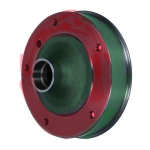

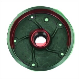

Hab nachfolgend Symbolbilder grün die Bereiche eingefärbt, welche die ich mir vorstellen könnt zu lackieren, rot jene welche nicht:
Mich würde eure Meinungen dazu interessieren.

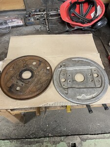

Ebenfalls von Interesse ist, ob für die Bremsträgerbleche hitzebeständigen Lack zu nehmen:
Schon mal vielen Dank.

Immer diese Panik.
Ich würde da mal nicht so viel Angst haben.
Bremsankerbleche Rostschutzgrundieren und lackieren.
Trommeln habe ich ebenso behandelt.
Bei viel Angst einfach Bremssattellack verwenden.
Ich verwende Rostux als Grundierung und schwarz matt aus dem Baumarkt.
Beides aus der Sprühdose.
Dünn auftragen und gut is.

Wie Clas sagt, mach Dir kein Kopf. An der Trommel würd ich gar nichts machen. Keine Angst, die sind aus Guß und rosten wegen der Gußhaut naturgemäß nie durch (wie Kanaldeckel)
Die Ankerbleche rosten sehr wohl durch. 2-3 Lagen Rostschutz Grundierung dünn drauf, z.B. Branth 3in1 und für lange Zeit gut. Die Grundierung ist ein Chassislack, bietet sich auch überall am Unterboden und den Achsen an, und ist gleichzeitig Decklack :gut:

die beiden Vorredner können m.E. nach nur mit der hintere Bremstrommel Erfahrungen gemacht haben und da möchte ich auch eigentlich zustimmen können. Selbst habe ich bei meinem Fahrzeug (auch nur hintere Bremstrommel) mit Brantho korrux 3 in 1 gute Erfahrungen machen können, also auch bei wirklich längeren bergabfahrten (Norwegen: "Troll Stiegen" usw.).
Vordere Trommeln werden aber weitaus mehr (von den Temperaturen) belastet. 300°C oder auch sogar mehr könnten da auftauchen können.
Ich persönlich würde da besser einen Bremssattellack empfehlen wollen (ggf. Beratung vom Korrosionschutzdepot).
BTW: Wir als "Flachland-Tiroler" können leider schwer beurteilen, was Dein Bus (leider) in den schweizer Bergen noch so auszuhalten hat. :D

Innen hab ich nichts drauf, außen dünn Zinkspray oder (beim Käfer hinten) Würth Edelstahlspray.
An den Anlageflächen geht das gleich mal wieder weg und es gibt keinen Stress bei Passfahrten (und ja, da gehts heiß her. Ob 300°C kann ich nicht sagen).
