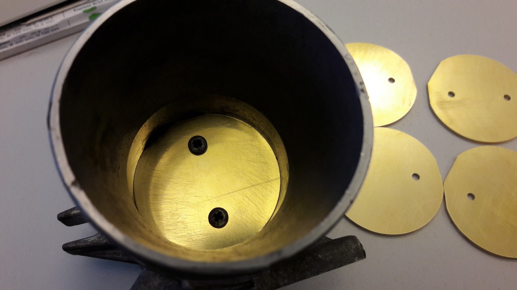

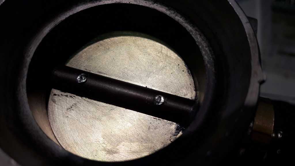

da Hanno leider nicht mehr zu erreichen ist, habe ich mich mal dran gemacht die Nachfertigung fortzusetzen. Die Auflagefläche zum Gehäuse hin ist im passenden Winkel gedreht, die Anderen Flächen sind gefräst.
So sieht das ganze dann verbaut aus: Der Abgang für den Unterdruckanschluss sitzt da wo er muss und die Klappe liegt sauber an. Hier auch noch einmal ein Bild gegen das Licht. Die Klappe dichtet wieder sehr gut.
Kein Vergleich zum abgenutzten Original.
Gefertigt sind die Klappen aus 1,5mm Messing.
Wenn jemand Bedarf hat, soll er mir ne PN schreiben.

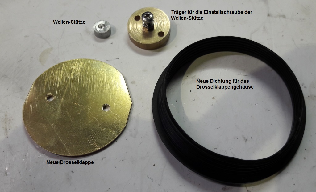

So,
die Stütze wäre nun auch noch fertig. Ich kann also Gerade anbieten:
Drosselklappe aus 1,5mm Messing gefertigt
30€
Und dann habe ich noch den Messing Teller für die Abstützung nachgebaut.
In der Mitte ist ein M3 Gewinde und dann noch 2 3mm Bohrungen.
Hier müsst ihr selber noch M3 Gewinde in den Drosselklappenfuß bohren.
Und die passende Dichtung zwischen Drosselklappengehäuse und Luftsammer habe ich auch hier.
Wer also das Ganze Set haben will, kann das für 50€ zzg. Versand bekommen.

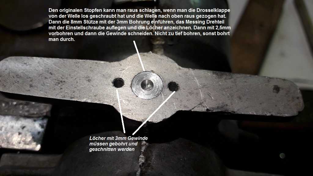

- Beiträge: 5199
Re: Drosselklappenteil 2,0l Einspritzer (Mkb GD, GE)
Also hier einmal das komplette Set für 50€
Ich habe in die Bilder noch mal grob die Arbeitsschritte geschrieben:
Falls sich da jemand nicht selber ran traut, kann er sich bei mir melden.
