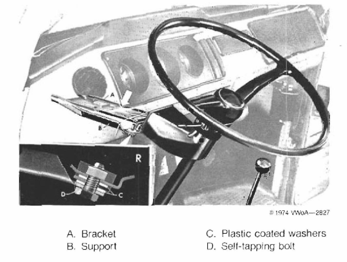

TEH 29920 hat geschrieben: ↑08.08.2018 23:25 - und das Kabel hängt oben ohne Kontakt im freien. Wieso hupt es dann dauernd?
… dann hat das Mantelrohr offensichtlich Masse, was zu überprüfen wäre.
… manchmal werden die Plastikscheiben "C" für die Befestigung an der Schalttafel dummerweise weggelassen oder da liegt eine Beschädigung vor. :?
