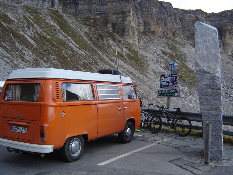

Aber laut meinen Aufzeichnungen die ich mit meinem Steuergerät während der Goldenen Oktober Tour gemacht habe liegt die Luftmasse die auch bei 3000m Höhe bei Saugrohrdruck = Umgebungsdruck (Vollast) noch höher als die Angesaugte Luftmasse im Flachlandbereich bei voller Frühverstellung.
Sprich wenn man also mit fliehkraftverstellung und voller Unterdruckverstellung mit der 123 in den Bergen unterwegs ist, dann ist man aus meiner Sicht im Gefahrenbereich.

Also ich fahr oft Volllast in den Bergen- und trotzdem würg ich ihn als dabei ab, weil die Leistung nicht reicht. Kommt eben darauf an, was man macht.
Erst in diesem Jahr habe ich bemerkt, dass ich anscheinend schon Jahre mit einem defekten Verteiler unterwegs war, der extrem früh maximal verstellt hat.
Nun läuft er untenrum besser und wird am Berg bei weitem nicht so mehr heiß wie früher, vorher kam ich über 2500m nicht mehr vom Fleck. Den defekten Verteiler hat der Motor ca. 15tkm durchgehalten, wann prüt man schon die Verstellkurven?
Anderseits hat sein Vorgänger nur einen Urlaub mit Anhänger in den Bergen durchgehalten, dann waren Außlassventile und -Führungen verbrannt und ein Sitz herausgefallen. Hatte damals oft 140°C trotz Ölkühlanlage.
