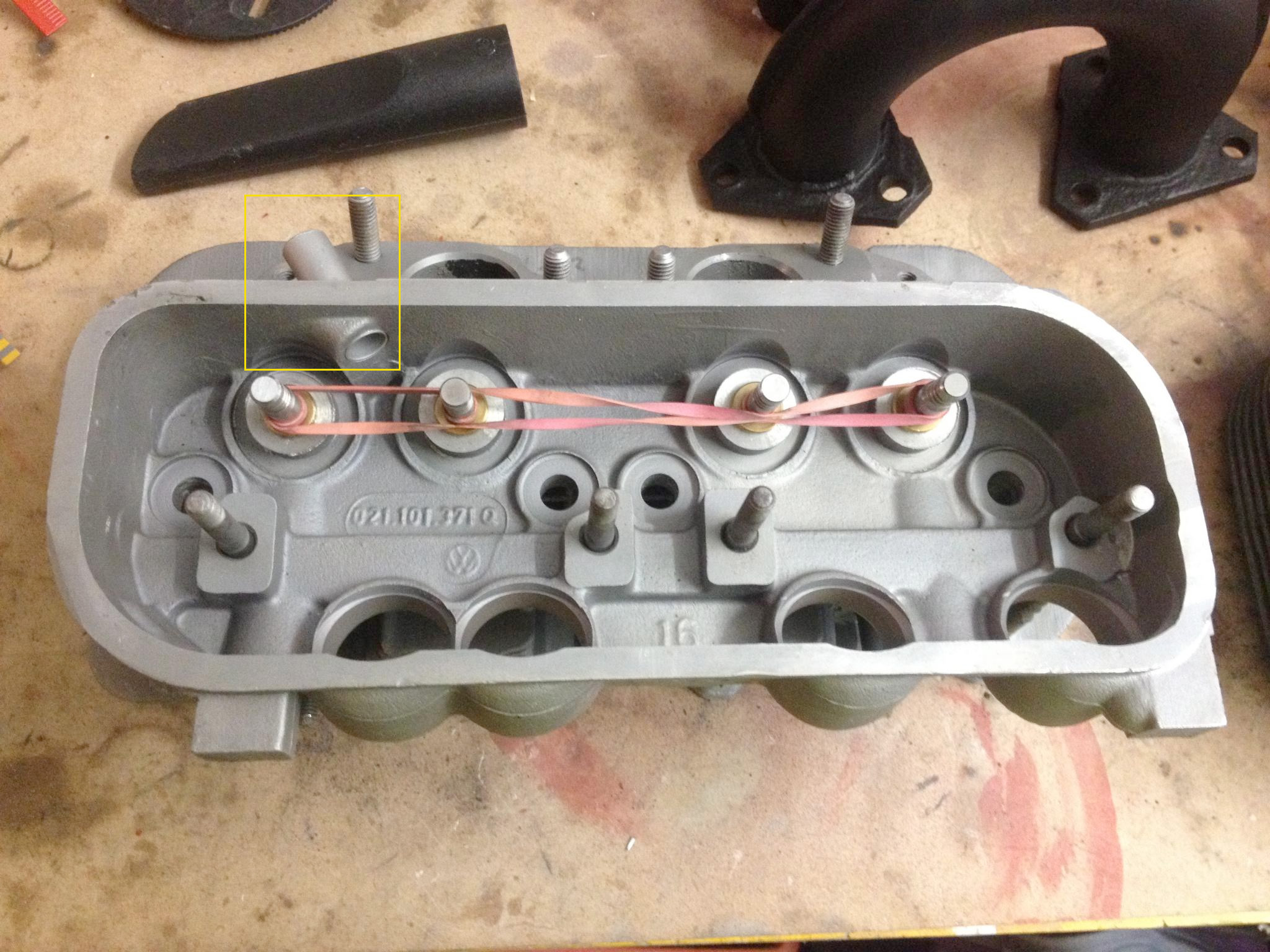

Beim Vergleich mit den alten GD-Köpfen ist mir aufgefallen das die überholten oben links einen Schlauchanschluss haben.
Diesen Anschluss haben meine alten (die waren Kernschrott) nicht. Frage: Was kommt da dran? Ist das eine Entlüftung?

BerndDerBus hat geschrieben:Beim Vergleich mit den alten GD-Köpfen ist mir aufgefallen das die überholten oben links einen Schlauchanschluss haben.
Gehört zum Thema Motorentlüftung.
Kannst Du anschließen, ist aber beim Serienmotor nicht nötig.
Die Anschlüsse sind bei meinem GB- Motor auch dran.
