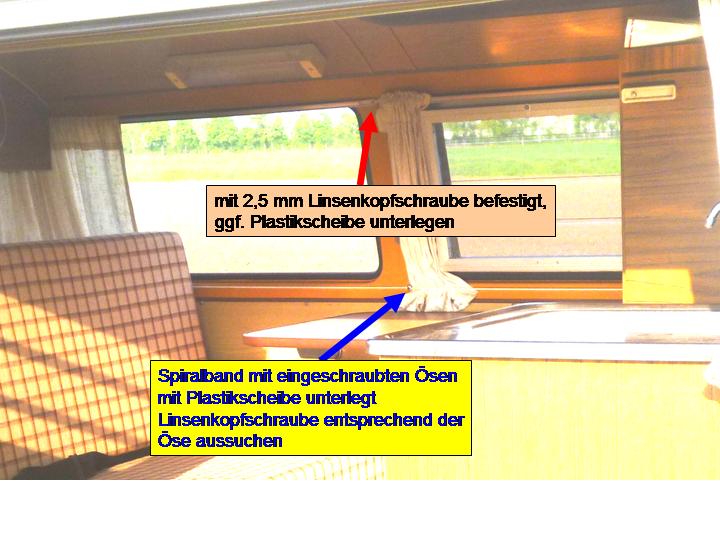

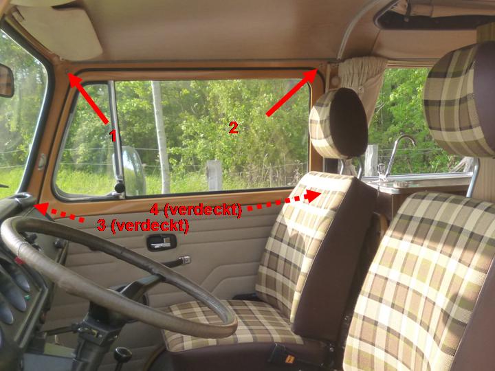

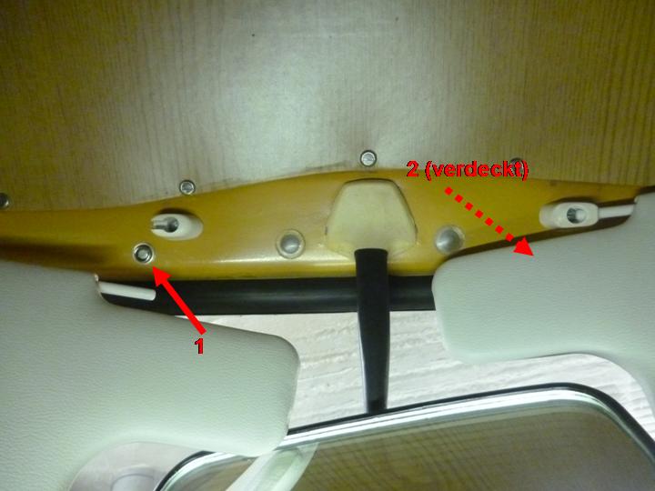

Hallo Heike,
Vgl. bitte: http://www.bulliforum.com/viewtopic.php?f=39&t=86153
Hoffe das hilft ein wenig.
Sehe gerade, dass man sich beim Link einloggen müsste, habe deshalb einmal den Text und das Bild herauskopiert:
… die originalen Gardinenstangen kann man noch hier beziehen:
http://nlavw.com/de/interior/194-westfa ... -long.html
Für die untere Fixierung eignet sich das Spiralband:
http://www.reimo.com/de/56253-gardinenb ... _20_oesen/
Die Befestigung der Gardinenstange ist unproblematisch. Länge bestimmen, am Ende jeweils ein schwaches "S" biegen, Löcher bohren, Kanten entgraten, Schraublöcher im Fahrzeug vorbohren und befestigen. - fertig-
Hinten mittels Gardinenstangen, Heckklappe oben und unten und vorn mit Druckknöpfen.MeineFreiheit hat geschrieben: Wie werden die genau befestigt?
