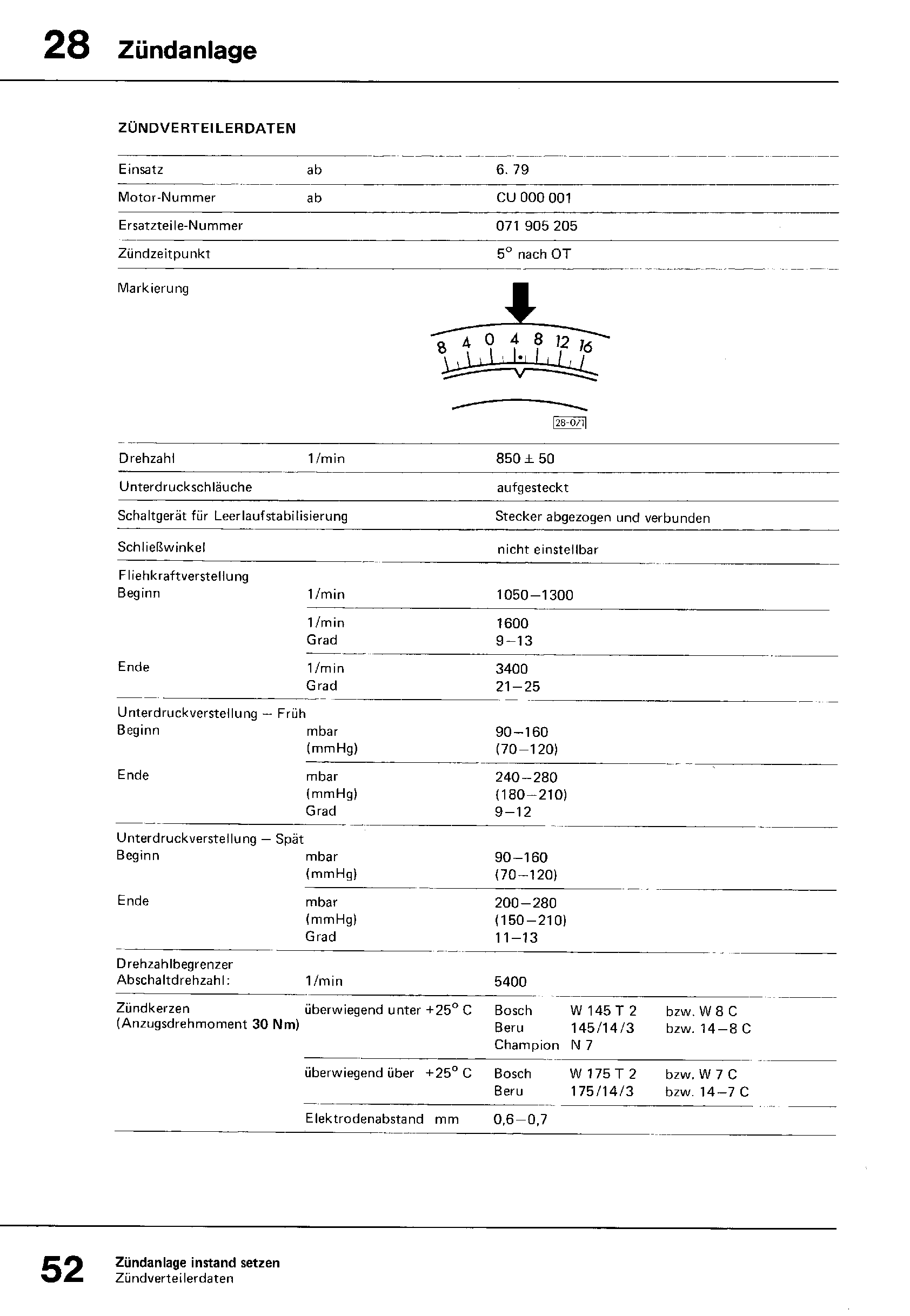

Hehe... den Vortrag habe ich auch von ihm gehört. Aber ohne den Kontext mit modernen Kraftstoffen.
Wenn ich mich recht erinnere hat er mir tatsächlich einen größeren Abstand empfohlen, aber nur in Verbindung mit einer leistungsfähigeren Zündung, z.B. Transistorzündung um auch die entsprechende Spannung zu erreichen. Durch den längeren Funken werden auch mehr Kraftstoffmoleküle erhitzt und entzündet.
Daher hatte er sich auch über die CU- Zündanlage so gefreut. Muss mal schauen was VW in dem Fall für einen Elektrodenabstand vorgibt.
Gruß Stephan
Gruß Stephan
- Beiträge: 8435
- IG T2 Mitgliedsnummer: 249
Re: Welche Zündkerzen CJ-Motor?
Sgt. Pepper hat geschrieben:
Auch 0,6-0,7 -> RLF CU-Motor
