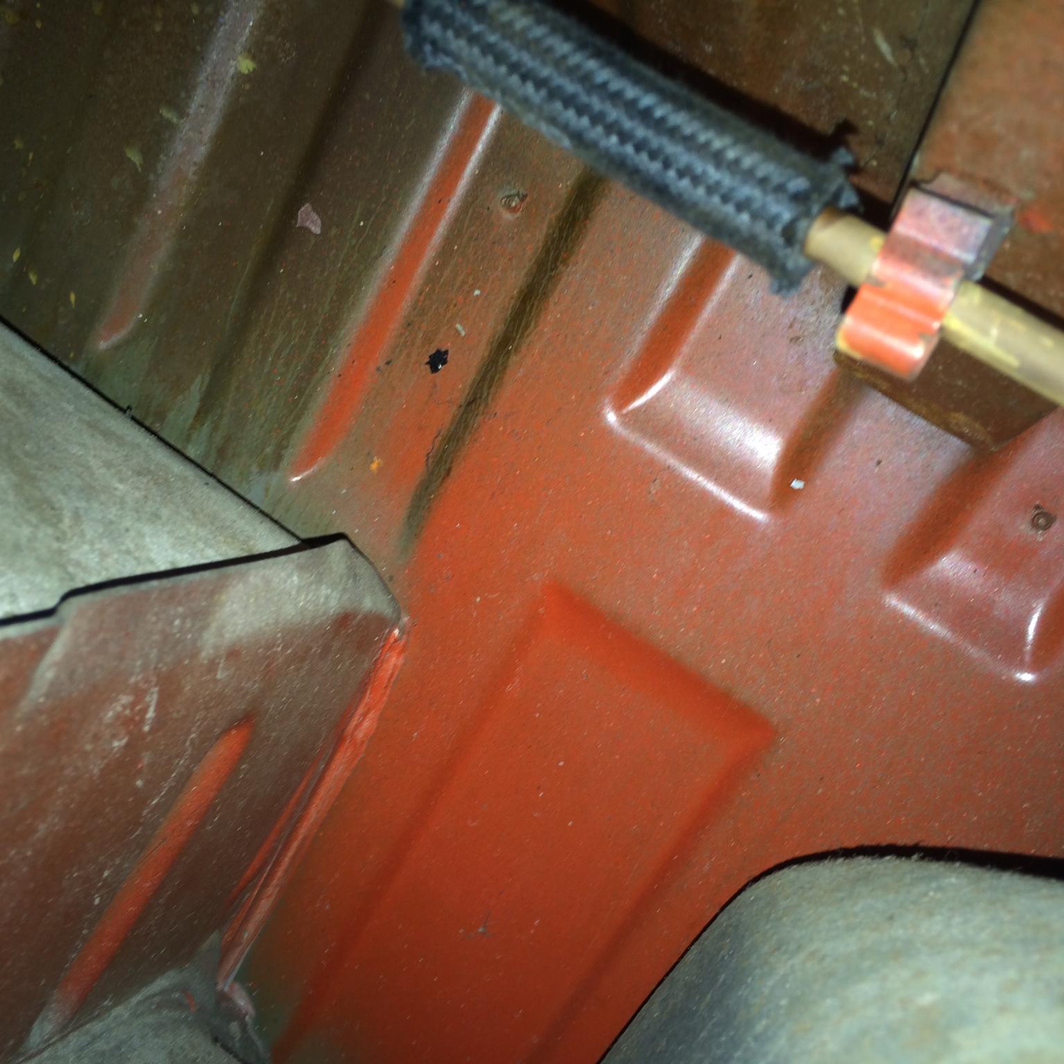

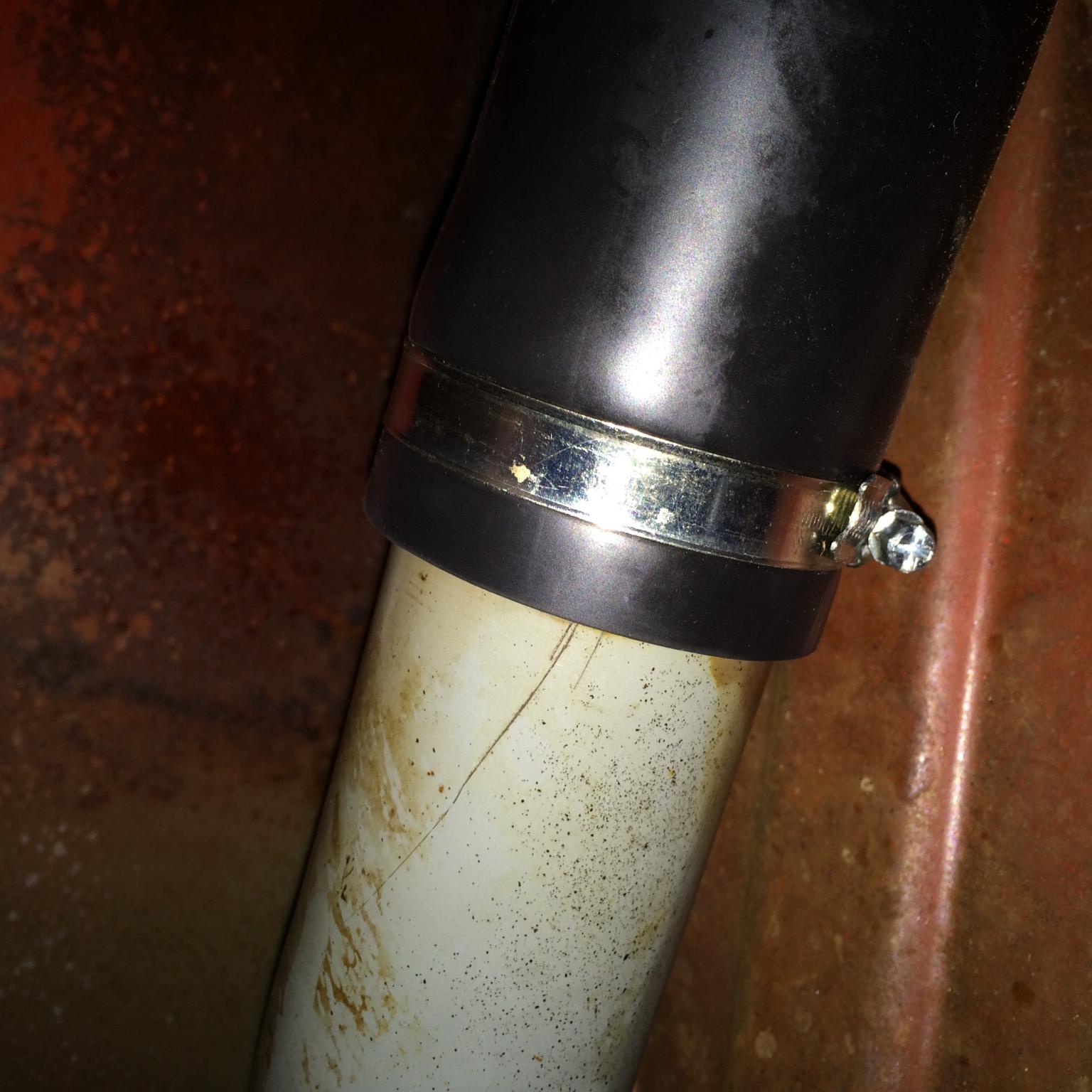

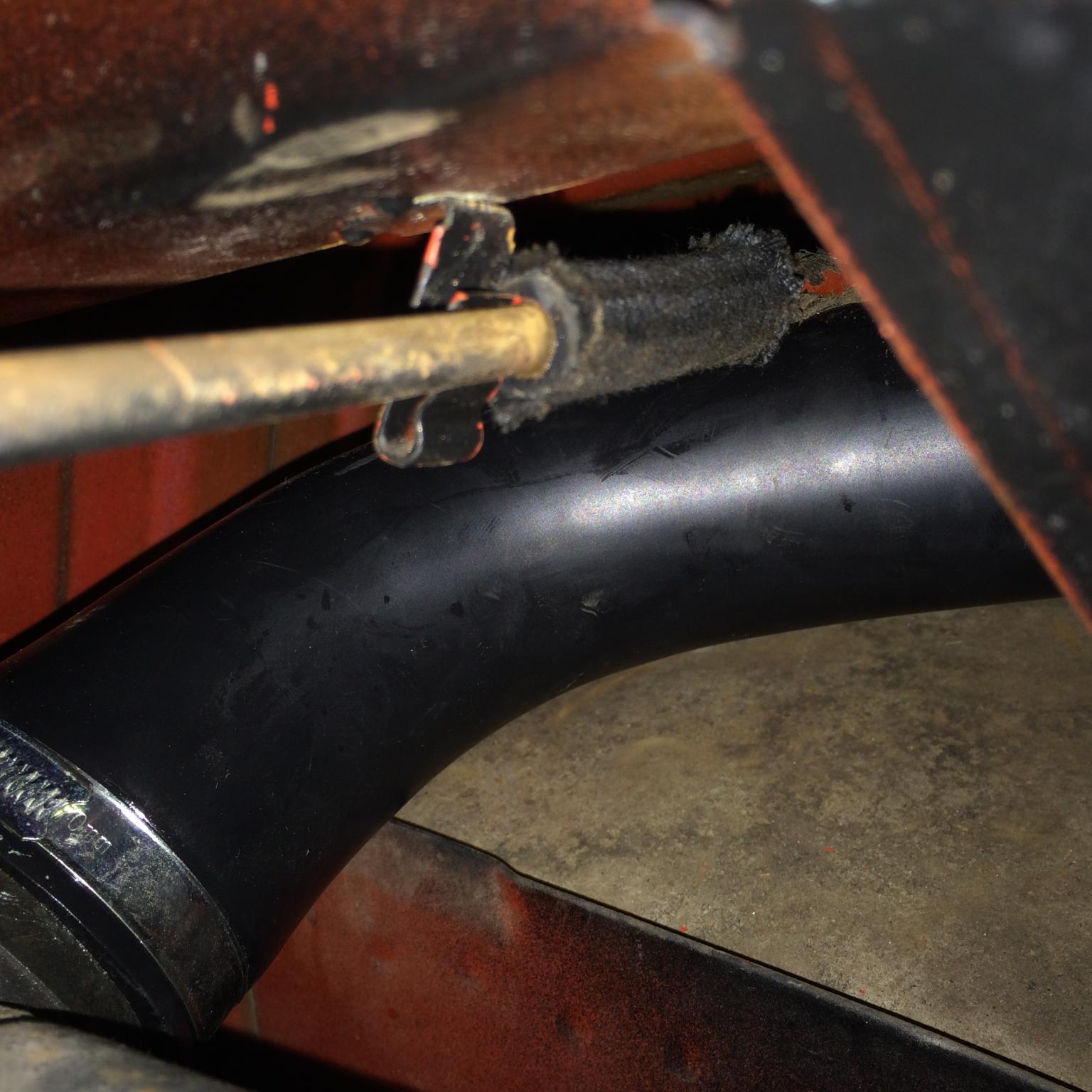

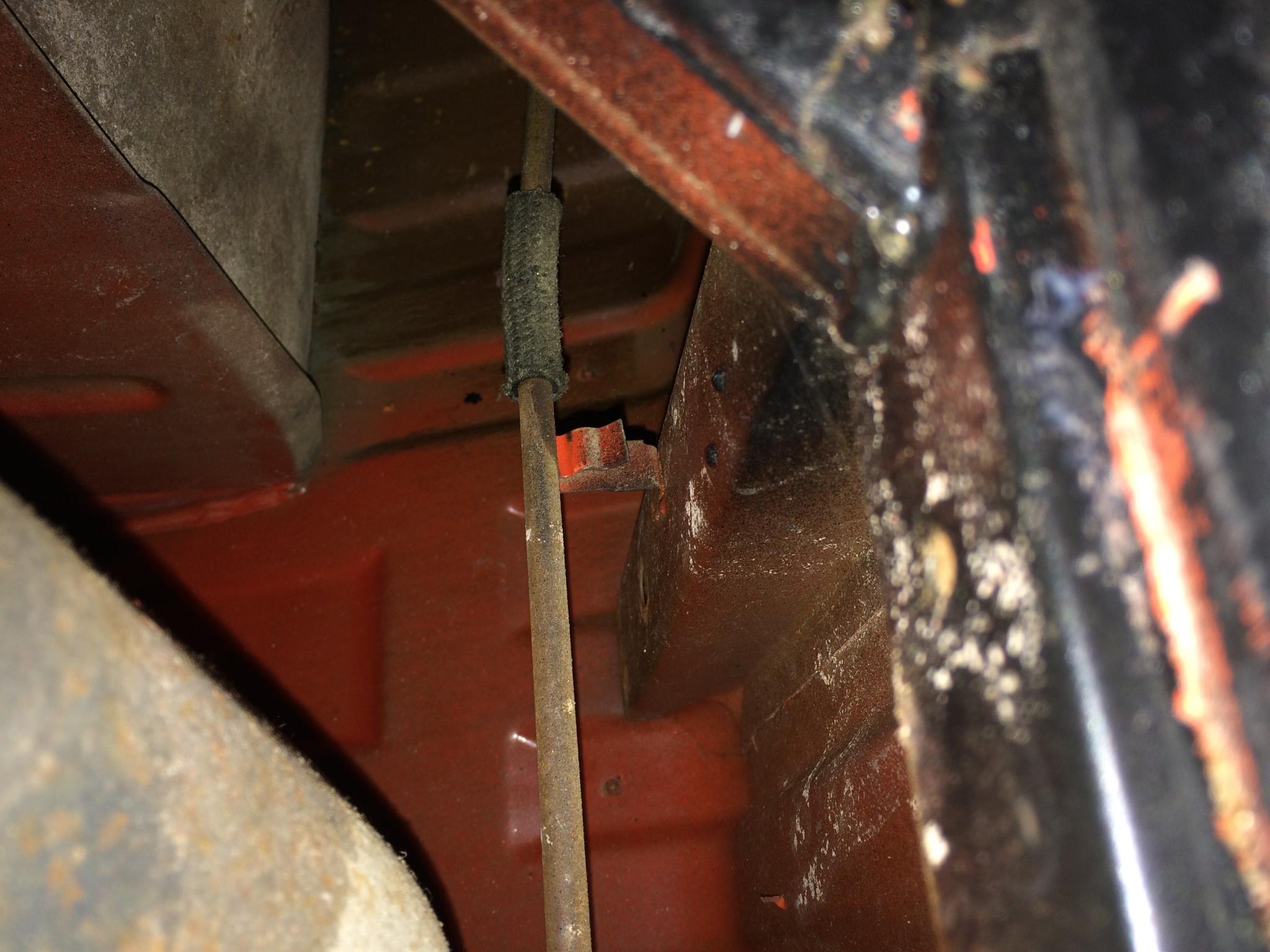

Also die Zwischenstücke sehen so aus.
Und als ich den Deckel vom Tankraum geöffnet habe, hat es hier nicht nach Benzin rausgerochen.
Das Blech ging aber recht schwer nach vorne zu kippen, aus der Nut von oben nach unten.
Wie soll dieses dann ganz raus gehen?
Grüsse
Grüsse

uralter Gewebeschlauch - raus damit und wechseln - auch an der Seite im Motorraum dabei nicht vergessen.t21975 hat geschrieben:Also die Zwischenstücke sehen so aus.
[/quote]Das Blech ging aber recht schwer nach vorne zu kippen, aus der Nut von oben nach untern.
Wie soll dieses dann ganz raus gehen?[/quote]
Geht nur mit viel Demontage von Vergasern & Co - oder eher einfacher: mit Ausbau des Motors.
Leider nicht Wartungsfreundlicher...
- Beiträge: 3713
Re: Tankentlüftung, Ende der Rohre wo hin?
Unten drunter sind noch zwei Schrauben versteckt.
Wechsel die Dinger.
Wenn ich noch nicht all zu sehr schiele erkenne ich da ne feuchte Stelle am Rohr unterhalb des Schlauchendes.
Wechsel die Dinger.
