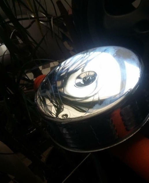

Schmeis ich heut noch raus! Jetzt kommt mal vorübergehend der rauf(Foto), weis aber no net ob er bleibt!?!?
- Beiträge: 3713
Re: Bus ruckelt und nimmt kein Gas an!
Warum nimmst du nicht den originalen Ölbadluftfilter?
Der hat sich abertausende Male bewährt. Kann also nicht sooo schlecht sein.

+1Polle hat geschrieben:Warum nimmst du nicht den originalen Ölbadluftfilter?

Jup der wird's dann auch werden aber hab den jetzt leider nicht zur Hand, also muss fürs Treffen am Wochenende der herhalten, das muss reichen
