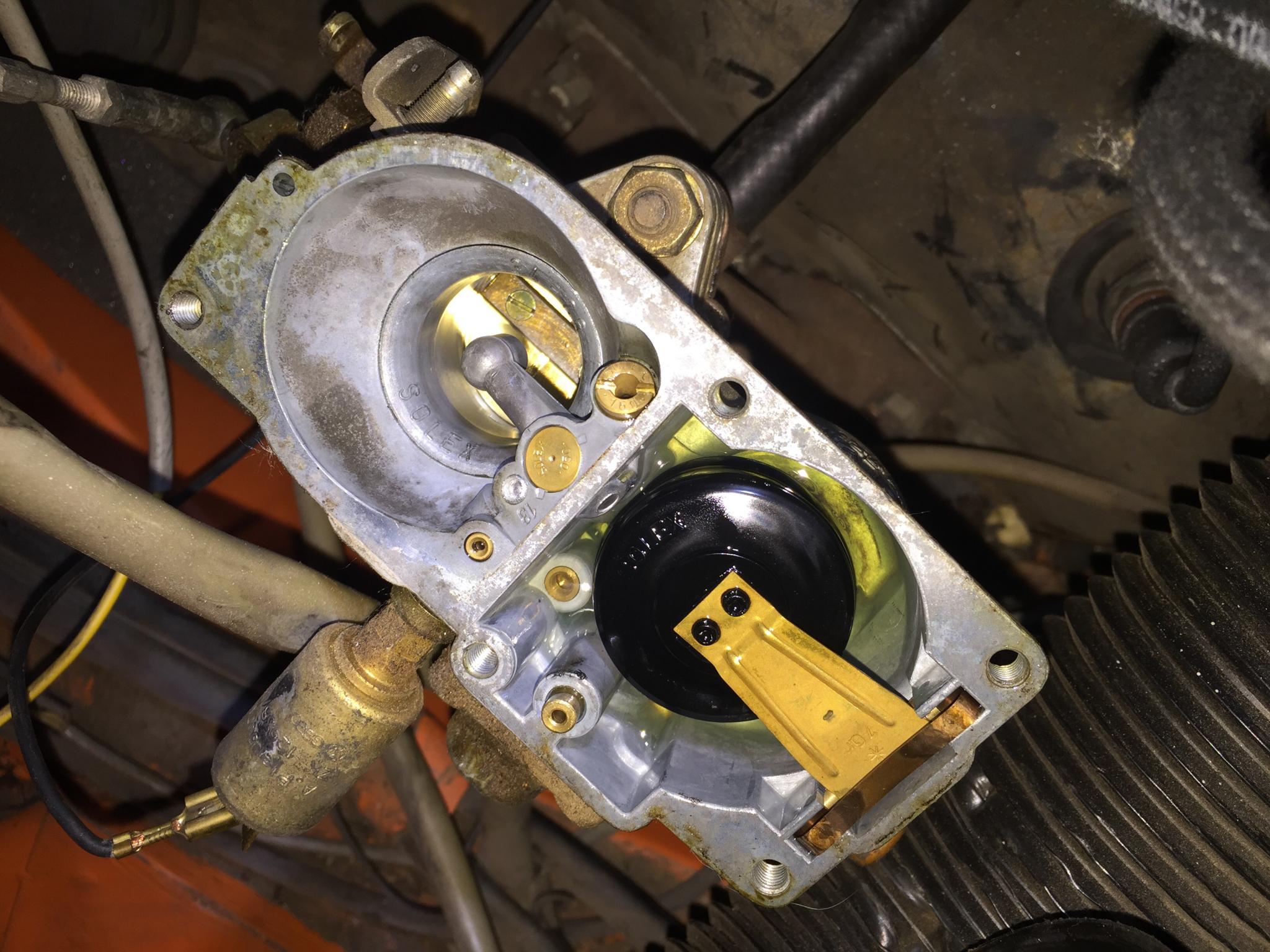

Schwimmerstand war auf der rechten Seite (da wo das Gemisch zu fett ist) niedriger als bei der linken Seite.
Auf der rechten Seite war mit eingeschalteter Zündung die Chokeklappe im Vergleich zur linken Klappe sehr wabbelig (mit weniger Druck verstellbar).
Kann man die Chokeklappe irgendwie fester einstellen?
Rechter Vergaser (der zu fett läuft)
1978er T2b Halbkasten - Typ 4 2.0l

Hallo Patrick,
das sieht ja schon mal ganz gut aus.
Wegen der Starterklappe:
Die Klappe wird durch eine Bi-Metallfeder betätigt, welche durch eine Heizwendel erhitzt wird. Die Feder nimmt dann über einen kleinen Haken die Starterklappenwelle mit und dreht diese auf. Zusätzlich befindet sich noch eine Art "Pulldown-Dose" unten an der Betätigung (das dreieckige Teil mit den drei Schrauben), welche die Klappe mittels des Ansaugunterdrucks aufreißt, wenn man während der Kaltlaufphase Beschleunigen möchte und Gas gibt.
Testen:
Bau den Vergaser zunächst wieder zusammen, damit das Oberteil eine Masseverbindung zum Motor hat.
Um die Startautomatik zu testen, müsste man eigentlich (kalter Motor) nur die Zündung einschalten um die beiden Starterklappen mit Strom zu versorgen. Damit dir aber nicht die Zündspule irgendwann um die Ohren fliegt, weil diese die ganze Zeit "geladen" aber nicht "entladen" wird, drehst du vorher den Motor per Hand so, dass der Zündkontakt im Verteiler maximal geöffnet ist. Alternativ kannst du auch das grüne Kabel zum Verteiler abziehen, welches über den Zündkontakt die Masseverbindung zur Spule herstellt. Nun schaltest du die Zündung an (1. Stellung, nicht den Anlasser betätigen) und beobachtest ob sich:
a. die beiden Dosen erwärmen (kann man gut von außen am Gehäuse fühlen)
und
b. die beiden Starterklappen gleichmäßig und vorallem halbwegs synchron öffnen.
Das ganze sollte ein paar Minuten dauern, ich schätze mal 5 - 10 min. Trinke am besten dabei einen Kaffee oder ein Bier, je nach Tageszeit.
Bleibt eine Klappe geschlossen -> ist entweder die Feder ausgehakt oder die Heizung in der Dose defekt die dann entsprechend kühl bleibt.
Geht eine Klappe später auf, musst du nachjustieren. Oben auf den Dosen, gibt es einen kleinen Strich als Markierung. Dieser sollte ungefähr mit der Kerbe gegenüber auf dem Vergaserteil übereinstimmen. Zum Drehen, einfach die drei kleinen Schrauben an der Dose etwas lösen und die Dose drehen. Dabei muss die Starterklappe mitdrehen.
Tut sich an einem Vergaser nichts und die Dose wird warm, musst du die betreffende Dose mal abbauen und schauen ob die Bi-Metallfeder noch den Haken hat um die Starterklappe zu betätigen. Ist die Klappe sehr locker, kann es sein dass die Feder, die die Klappe geschlossen hält gebrochen oder ausgehakt ist. Ich kann mal heute Abend ein paar Bilder machen die verdeutlichen was ich meine.
Wichtig ist, dass die beiden Klappen ungefähr zur gleichen Zeit geöffnet und geschlossen sind. Wenn sie dazwischen etwas unsynchron laufen, hast das meiner Erfahrung nach keinen so großen Einfluss auf die Kaltlaufphase. Zumal die Klappen beim Gasgeben sowieso geöffnet werden.
Zum Vergaser:
Bau im Oberteil des Vergasers mal das Schwimmernadelventil aus und prüfe ob dieses richtig schließt und öffnet. Vergleiche ruhig mal mit der anderen Seite, ob es Unterschiede gibt.
Das gleiche gilt auch für den Schwimmer. Prüfe ob dieser dicht ist und sich kein Benzin im Inneren befindet.
Hast du geprüft ob einer der beiden Vergaser bei laufendem Motor in den Ansaugbereich tropft?
Denk dran, dass grüne Kabel nach dem Testen wieder anzustecken... :unbekannt:
