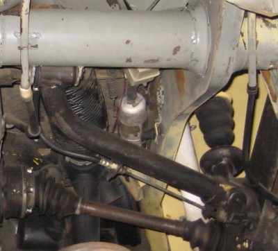

t21975 hat geschrieben:Ich habe zwar einen Druckregler (siehe Bild), aber wie muss dieser eingestellt sein?
ist das der Druckregler vom allseits bekannten Händler, bei dem man bestellt, wenn man seinen Bus wieder OK haben will?
Hatte den eingebaut, ist nach einem Jahr schlagartig so undicht geworden, dass man zusehen hat können, wie die Tanknadel
runtergeht :steine:. Zum Glück bin ich nicht abgebrannt. Sicherheitshalber nicht im Motorraum einbauen.

t21975 hat geschrieben:Hi,
ja, es ist eine elektrische Benzinpumpe verbaut.
Grüsse
ist das diese Pumpe?
Es ist eine Bosch Benzinpumpe.
Wenn ja, ist die eigentlich für Mehr Druck ausgelegt.
Beim Einspritzer liegt der Benzindruck bei ca. 2,5 - 3,5 Bar.
Die Pumpe würde sogar mehr schaffen.
Wenn du die nun als Vergaserpumpe mit einem nicht 100% funktionierendem "Niederdruckregler" betreibst, kann der Druck auch schnell mal zu hoch werden.
Für Vergaser braucht man Benzinpumpen mit weniger Druck:
z.B.http://www.csp-shop.de/cgi-bin/cshop/fr ... sort=&all=
