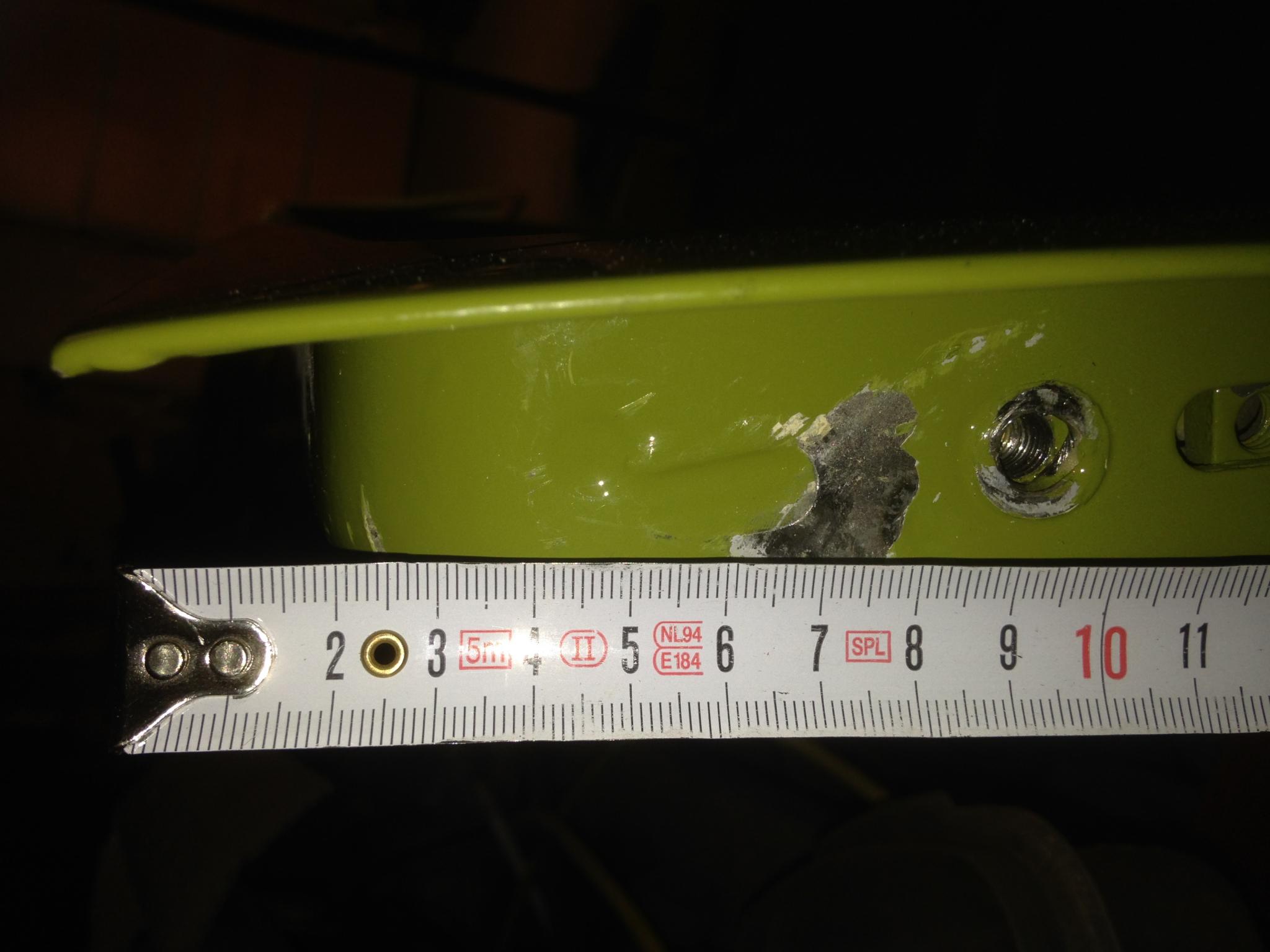

Es ist wie vermutet - und das Langloch scheint ein originales Verschraubungsloch zu sein...
würde mich nicht wundern, wenn eine der Einschlagmutteren im falschen/runden Loch sitzt
Mein Vorschlag: Probebohrung in Abstand der Hebelarmlöcher an der Heckklappe nach zweiten Langloch
und dann darin suchen nach der Konterplatte - die wahrscheinlich jetzt mit Lack festklebt.
Von mir aus kann ich heute abend zu hause die ungefähre Positionen von der Oberkante her vermessen...
damit Du Dir nicht den gesamten schönen Lack verschrubbelst...

Die Frage ist nur, auch wenn ich das andere "original" Loch finde und da irgendwie ein Gegenstück rein bringe, ob dann überhaupt die Heckklappe passt da momentan ja nicht soviel um ist als die beiden Löcher auseinander sind.
Irgendeinen Grund dafür musste der Vorbesitzer doch haben.

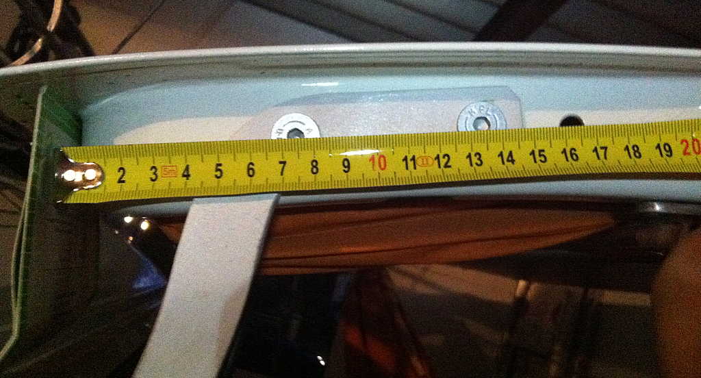

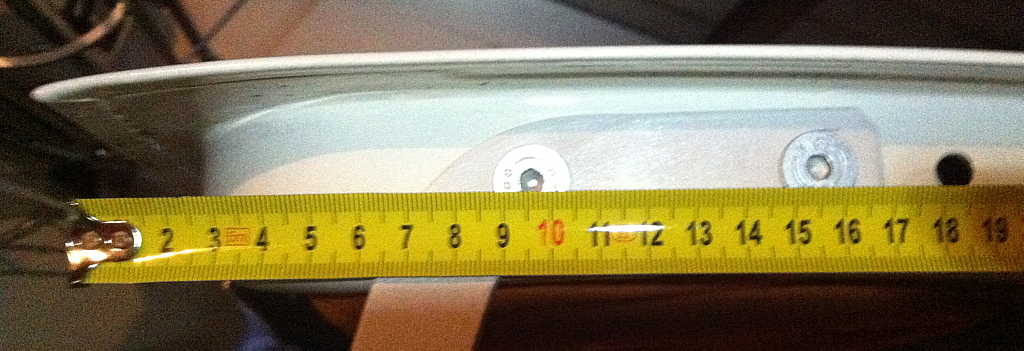

- Beiträge: 6658
Re: Heckklappe passt nicht mehr
Hallo Manuel,
hier zwei Messungen auf die Schnelle mit Taschenlampe im Mund, Handy in der einen Hand und Massband in der andern
zur groben Verifizierung sollte es ausreichen:
An der Aussenseite gemessen (ab der höchsten Stelle der Heckklappe): An der Innenwulst gemessen (Pappe zwischen Regenrinne und Innenwulst geklemmt): Grüße,
Mani
So, jetzt bin ich mir sicher dass meine keine Originale klappe ist.
Auf dem Foto kann man oben leicht die originale ôffnung erkennen.
Ach, und danke für das Foto
- Beiträge: 6658
Hallo Manuel,
sieht so aus, als hätte Dir jemand eine T2a Heckklappe für Dein T2b untergejubelt
Frag mal Deinen Lackierer was da passiert ist
Oder hast Du selbst mehrer Heckklappen gehabt und vertauscht? Oder war es einfach schon vorher Murks?
das war schon vorher murks. Ist mein erster Bus und der Lackierer hat auch nichts verdreht. Beim ausbauen ist eine Einpressmutter rausgefallen und die war beim Liefern noch immer herrausen.
ich werde jetzt einfach die schaniere 5mm länger fräsen und dann sollte alles passen. Notfalls kenn ich einen guten Schweißer der das wieder Rückgängig machen kann.
